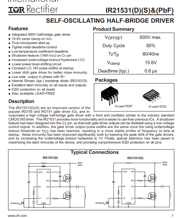

Er staat een RCF art912-A op de plank. Klacht: Doet niets meer.
Na een paar controles: zekering in netplug is blown, ook de zekering 6.3A op het board zelf.
Ondertussen wat metingen gedaan, Gelijkrichter ok, MOSfets eindtrap zijn gemeten en ok,
in de voeding zijn 2 MOSfets defect (STP20NM60FD)
Domweg vervangen lijkt me niet slim, ze worden aangestuurd door een NPN/PNP paartje en ook een driver :IR21531
NPN/PNP paartjes zijn getest en ok.
Heeft iemand reeds deze actieve speaker hersteld, tips?
Eventueel schema voorhanden?
Heb een mailtje gestuurd naar RCF voor het schema - nog geen antwoord ontvangen.

De voeding zal wel een switcher zijn. Als je een scoop hebt kan je kijken of de driver iets doet, daarbij kan je de powertorren nog wel even weglaten.

De voeding is inderdaad een switcher, morgen nieuwe MOSfets plaatsen en zonder eindtrappen de voeding aan de praat proberen krijgen.
Ondertussen kreeg ik antwoord van RCF Italie met een adres in Duitsland om de speaker te laten herstellen of spare parts aan te kopen. Dat is dus niet de piste die ik wou, kon maar proberen.

Voor je de fets en het IR ic plaatst eerst checken of de voeding van de ics aanwezig is en klopt, en het klokje loopt. Anders blaas je de boel meteen weer op.
Freaky
Meten is weten
Als ik het goed begrijp zit op het IR IC een weerstand en condensator om de klokpuls te genereren.
Weerstand op mijn module is 6k8, alhoewel in de datasheet recommended 10K staat.
EDIT: Oscillator loopt op out LO side van het IC, voedingsspanning is 15.37V
Morgen de MOSfets erin en testen.
tav DJhonny, heb jij al de voedingsspanning kunnen meten op de IR21531? Volgens de datasheet zit er een zener in het IC op 15.6V - heel dichtbij wat ik meet tussen VCC en COM
