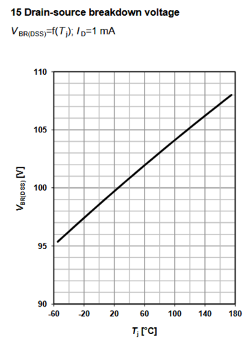

Op dinsdag 14 oktober 2025 18:05:18 schreef fcapri:
voor een BC550C bv geven ze een minimale DC gain van typical 270 op, maar als minimum 100 dat is toch ook geen afronding van 100 naar 270
Wacht es effe.
Bij mosfets is het in sommige kringen gebruikelijk om een <merk><max stroom>N<max spanning/10> naam te gebruiken.
Als je dan je mosfet specificeert als "kan gegarandeerd 90V hebben", maar typical gaat ie niet stuk voor de 100V, dan is het gemeen om hem <merk><max stroom>N10 te noemen.
ALS het gebruikelijk zou zijn om torren te noemen naar hun versterking, dan is BFE270 inderdaad een misleidende naam voor die BC550.

Op vrijdag 17 oktober 2025 11:32:58 schreef rew:
Bij mosfets is het in sommige kringen gebruikelijk om een <merk><max stroom>N<max spanning/10> naam te gebruiken.Als je dan je mosfet specificeert als "kan gegarandeerd 90V hebben", maar typical gaat ie niet stuk voor de 100V, dan is het gemeen om hem <merk><max stroom>N10 te noemen.
...maar ook dom om hem alleen op typenummer te kopen. Ik weet zeker wel wat je bedoelt hoor, maar ik zie dit altijd omdat ik nog nooit een MOSFET heb gekocht voor ik de datasheet heb gelezen. Let er ook op dat de UDS toeneemt met de temperatuur. Dat is verraderlijk, want de RDSon groeit met het kwadraat van de spanningsbestendigheid. Daarmee spelen kan dus best wat silicium schelen. Dit is bijvoorbeeld de specificatie van de IPx086N10N3:
