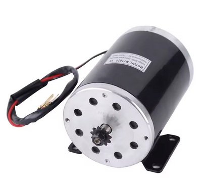

Een 24 volt motor heb ik in bezit gekregen en probeer deze op gang te krijgen met een 24 dc voeding, helaas lukt dit niet. Het verbaasde mij wel omdat op accu geen probleem is ondervonden.
Gegevens motor:
24 Volt DC 500 watt
Gegevens voeding:
24 Volt DC 1200 watt
Het uitgangspunt was dat de voeding de motor van het nodige kon voorzien.
Bij deze ben ik zo vrij hier een vraag neer te leggen.
Bij niet aangesloten motor draait de voeding op volle kracht en brandt ook de led.
Bij het inschakelen van de voeding komen er twee korte reacties:
De led brandt een moment en de motor geeft een korte reactie.
Bij het uitschakelen van de voeding speelt zich hetzelfde af.

Afhankelijk van de belasting kan de aanloopstroom enorm zijn zonder stroombegrenzer ertussen. Een 1200W voeding is dan veel te zwak.
Aanloopstroom kan makkelijk het tienvoudige zijn of meer. (een lineaire voeding of accu slikt dat nog wel, een switcher schakelt meteen uit...)
Als de motor draaiend wordt aangesloten, dus terwijl hij draait, blijft de voeding het wel volhouden.Maar , idd, de aanloopstroom is vele malen groter, dus de voeding gaat in beveiliging.

Je voeding is veel te ligt, die kan maar +/- 50A leveren. Je motor is I_nom al +/- 20A. Bij aanloop van je motor is dat +/- 160A, (aanloop is vaak tussen de 6 en 8 maal soms zelfs meer) dat kan die voeding bij lange na niet leveren. En als het een geschakelde voeding is kun je het helemaal wel vergeten.

Dergelijke voedingen zijn doorgaans niet ontworpen c.q. geschikt om als ‘motorstarter’ te dienen.
Daarvoor zijn de startstromen, zelfs bij onbelast aanlopen van de motor, veel te hoog. Heeft allemaal te maken met de lage inwendige weerstand van de motor bij stilstand. In jouw geval zou je dan al gauw een 3500 W voeding nodig hebben. Dat wordt hem niet.

Zoek een motor regelaar, zoals deze maar dan geschikt voor die 20A plus wat marge, denk aan 50A of zo.
Dan kan je de motor opstarten in de laagste stand, en dan omhoog draaien.
Met een accu er bij kan ook.
Draai de voeding naar een veilige onderhoudsspanning voor de accu. Dat is dan 13.2V voor een 12V accu, dus 26.4 voor een 24V accu. De motor kan je dan "klabam" op de voeding aansluiten. De "startstroom" wordt dan voornamelijk door de accu geleverd, en de voeding gaat rustig de accu weer wat bijladen zodra de motor een beetje draait.

Aangezien je al een accu en voeding hebt zou ik gewoon de accu op de voeding aansluiten en dat gebruiken om de motor te starten.
De startstroom komt dan uit de accu terwijl de voeding dan de motorstroom levert.
Je kunt ook een serieweerstand gebruiken van 1 Ohm (500W). Dat beperkt de aanloopstroom tot 24A. Als de motor eenmaal loopt kun je die weerstand kortsluiten mbv een relais of een schakelaar.
