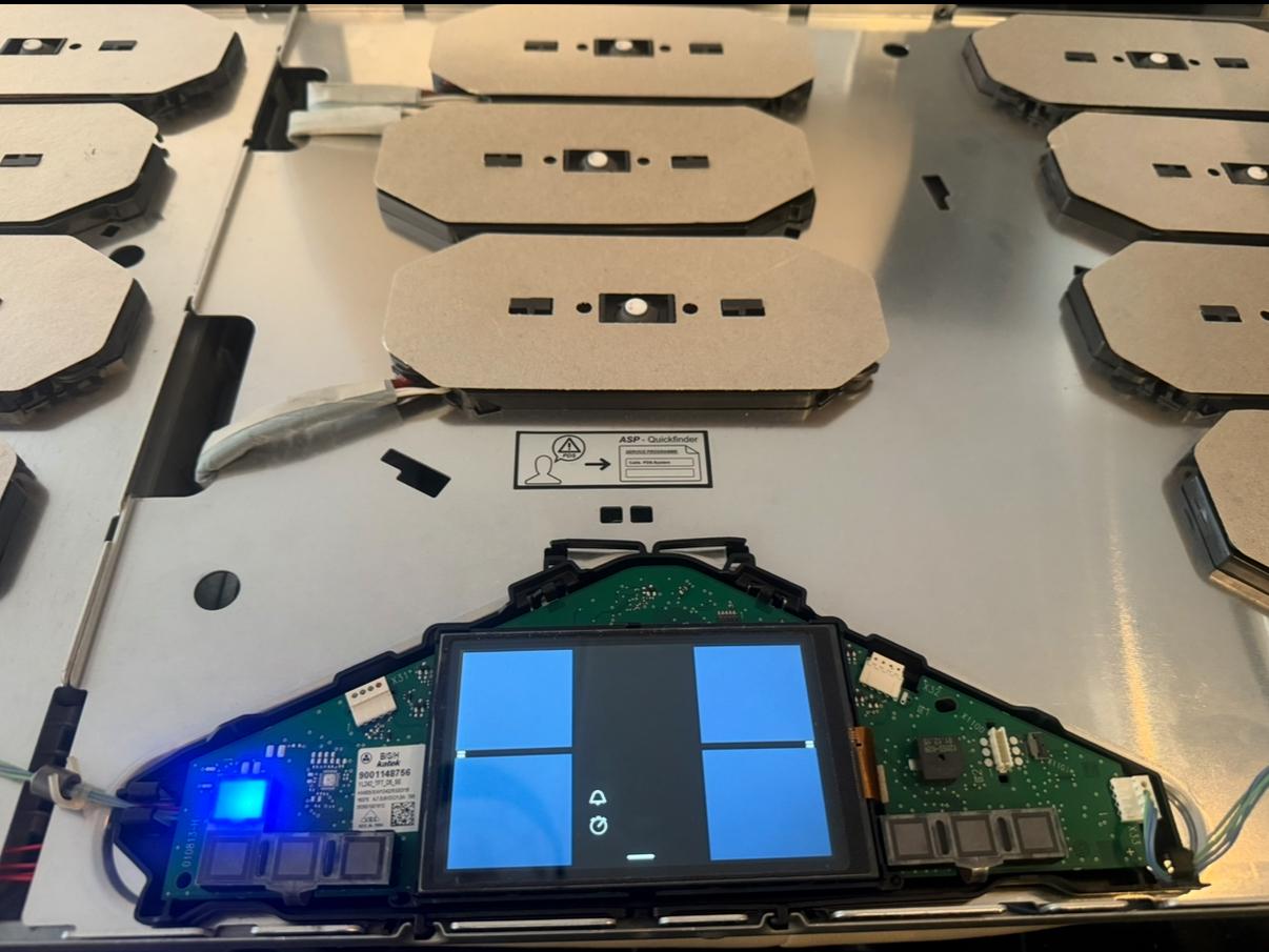

Ik heb een Siemens inductiekookplaat, type EX977KXX1E/01 (5 kookzones), waarvan het bedieningsdisplay defect is. Het bijbehorende productnummer is 11031720.
Via eBay heb ik een vervangend bedieningspaneel gevonden met hetzelfde productnummer, afkomstig uit een 80 cm model (EX877KYE/01) met 4 kookzones.

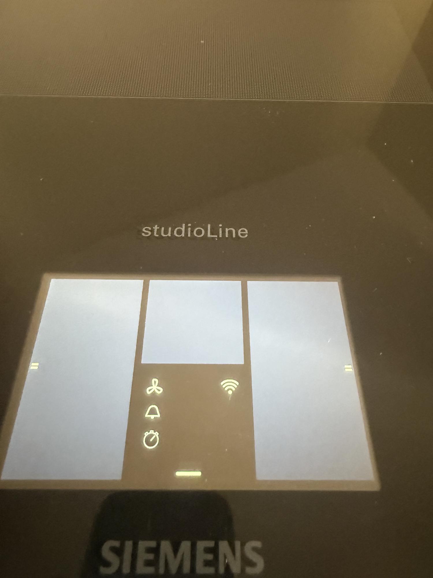

Het paneel werkt op zich goed, maar de middelste kookzone wordt niet weergegeven en kan daardoor niet worden aangestuurd.

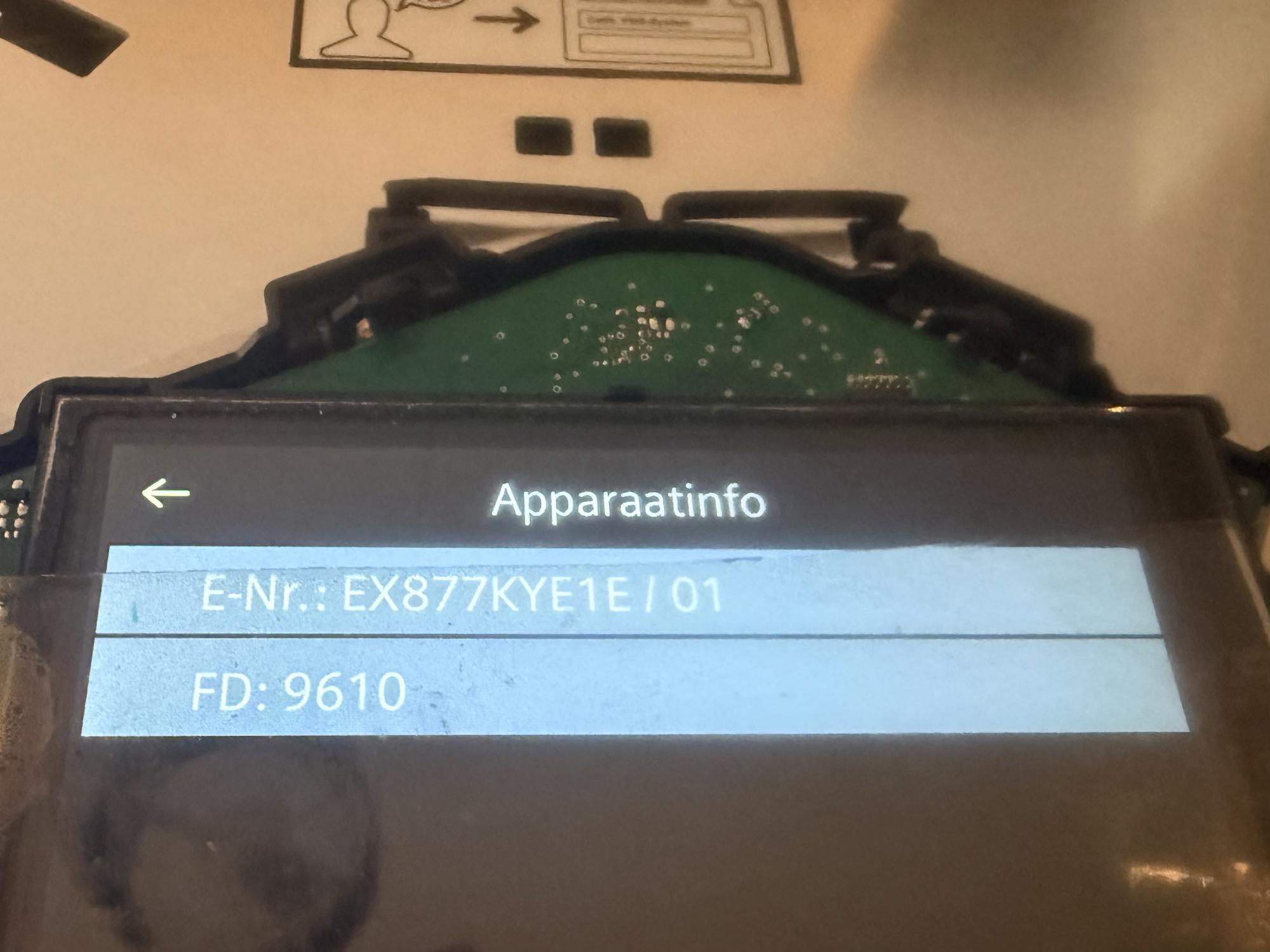

Thanks, ik ga ermee aan de slag en laat het weten.
Is gelukt, hartelijk dank.
Model-code ingevoerd, Ik kan nu alle zones aansturen. Plaat werkt verder helemaal goed.
In de apparaat info staat nog steeds de oude plaat maar dat heeft verder geen invloed op de werking.
