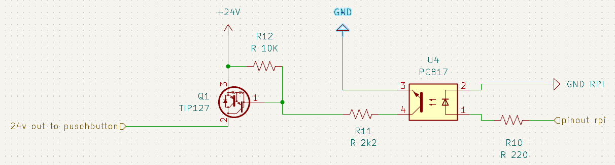

hey beste forumleden,dit schema moet een drukknop actief maken door 24V aan te brengen.
Alvast bedankt!
Dat zou moeten werken.
Toch even een paar opmerkingen.
Voor het tekenen van schema's zijn er wat regels. Die regels zorgen er ook voor dat anderen het schema ook makkelijk kunnen lezen. Maar als je de regels goed toepast maakt het ook grote schema's net zo goed leesbaar als kleine schema's
De ingang zit altijd links en de uitgang altijd rechts.
Spanningen gaan van boven naar beneden.
Dus 24V boven en GND onder.
Als er nog bv -24V zou zijn dan teken ik de gnd in het midden en de -24V onder.
Je gebruikt nu een label symbool voor de spanning maar dan is het nog steeds prettig lezen als de GND dan ook gewoon onder het symbool van bv de opto zit.
Dit betekend dat je symbool voor de opto dan 2x gespiegeld moet worden.
Lijnjte zoveel mogelijk recht. Bij de ingang van de opto zitten er 2 haakse knikken in de lijn probeer dat te voorkomen.
De weerstand boven de fet heeft niet een functie voor de fet maar is een pull-up weerstand. Die teken je dan bij voorkeur ook van boven naar beneden.
De weerstand R11 is in principe niet nodig.
Echter de gate van de fet is een condensator en als je de gate via de opto naar gnd trekt ontlaad je die condensator in de opto. Dit zorgt voor even een hoge stroom. Dus een weerstand van zeg 100 ohm mag daar wel.

Bedankt voor de feedback, nog leuker is te horen dat het zou werken, is mijn eerste maal dat ik zoiets doe in mijn 61 jarig bestaan. Ik ga proberen 100% je feedback voor de protocols van tekenen op te volgen. zal misschien best eerst wat schema's bekijken en opnieuw beginnen, vooral omdat ik ook probeer met hiërarchie bladen en labels te werken, met wat ik nu heb zijn er wel al wat tekortkomingen. Dus als daar iemand wat tips bij kan geven altijd welkom.

Eerst leren staan, dan stappen, dan pas lopen. Leer maar eens eerst een simpel schema fatsoenlijk tekenen, de rest kan dan volgen.
Dat hele gedoe met hierarchiebladen in KiCad is nmbm enkel nodig voor erg complexe projecten; elders maakt het enkel het leven en het werk moeilijker.
Volgens mij moet dit gewoon werken.
De opto is niet perse nodig dat mag ook een transitor of nfet zijn.
De opto heeft hier geen enkele functie. De opto is een scheiding tussen 2 circuits en dan moet je de gnd ook scheiden van elkaar.
Een opto gebruik je vaak als je met signalen van buiten de print via een kabel iets op de print wil schakelen. Zodat je niet direct naar een pin van de Rpi gaat.
Anders vanuit de Rpi naar een opto, tor of fet heb je die beveiliging niet nodig. Als de tor door een te hoge stroom defect gaat is dat al gescheiden van de rpi.
Wie zegt dat die twee GND's hetzelfde zijn? De ene heet GND, de andere GND RPi. Dat verschil in benaming geeft naar mijn mening al aan dat ze verschillend zijn.
Paulinha_B
Ja, ik zag en dacht hetzelfde. Toch blijft de vraag of dat allemaal wel nodig is. Indien niet: simpeler is altijd beter.

[...]Wie zegt dat die twee GND's hetzelfde zijn? De ene heet GND, de andere GND RPi. Dat verschil in benaming geeft naar mijn mening al aan dat ze verschillend zijn.
Ja je hebt gelijk. Dan zijn ze verschillend.
Maar nodig is het niet. Zorg er dan wel voor dat de RPi heel kort op de transistor zit. Maar met lange draden van de Rpi naar de ingang van de opto geeft voor de Rpi ook risico. Het risico is dan van de draden zelf want die kunnen makkelijk storing oppikken of kortsluiting maken.

In plaats van een TIP127 te gebruiken kun je ook een BC557 gebruiken.
R11 is in dit schema wel nodig anders kan uw opto defect gaan, maar is toch wel te klein van waarde.
Vermoedelijk geeft een RPI poort maar 3V3 uit, dus is R10 iets te groot voor goed te werken (3.3 - 1.2)/220= 0.95mA wat zeer laag is, reken die uit voor ~5mA, dan kan de opto met een CRT100% ook ongeveer 5mA leveren .
Maar het schema kan veel eenvoudiger, zie bijlage, die transistor is helemaal niet nodig, je kunt de opto gebruiken als schakelaar tussen de 24V en de drukknopschakeling.
Ja dat is beter en net zo goed. Wel zou ik ivm met mogelijk kortsluiting er nog wel een weerstand tussen zetten, die kortsluitstroom begrens voor een waarde onder de maximum stroom van de opto. Maar dat zou achter de fet ook moeten die kan ook maar een beperkte stoom aan.

Fet? ik zie geen fet maar een darlington transistor.

Andermaal bedankt voor de feedback. Wat meer uitleg van wat ik er mee wil bereiken is inderdaad wat achterwege gebeven dus even dit: nadat de drukknop een signaal heeft gegeven naar de rpi schakelt de rpi de drukknop uit zodat deze geen tweede maal een signaal kan geven, dat gebeurt soms al eens als de drukknop wordt neergelegd. Wanneer het volgende signaal mag gegeven worden dan wordt na reset op de rpi de drukknop terug aktief gezet. In de drukknop zit een led (achter een weerstand) die licht op om aan de starter duidelijk te maken dat er mag gestart worden.
De tip127 is hier niet nodig zoals jullie me zeggen, in een andere schakeling waar 24V 0.2A moet doorstromen dan wel voor zover ik heb opgezocht?
Na wat opzoekwerk vooraleer ik begonnen ben leek de pc 187 in combinatie de tip127 een veilige oplossing die ik als leek enigszins begrijp, vandaar mijn opstelling. Neemt niet weg dat ik jullie feedback geweldig vind en opneem in mijn schema.

Als er geen link is met het vorige drukknopschema zou je dat best vermelden of vermelden wat er aangestuurd moet worden.
Voor deze toepassing blijf ik die TIP een gedrocht vinden.

Waarom 24V? Waar komt die 24V vandaan?
Als je een kabeltje van 100 meter hebt tussen de rpi en de drukknop/led dan zou ik toch proberen om een 2-aderige kabel te gebruiken. Als de 24V dan ook uit de buurt van de rpi komt dan kun je de schakeling wel aanpassen om toch met alleen 2 aders te werken.
Maar als je al een 24V bron hebt in de buurt van de drukknop/led, dan krijg je een heel andere schakeling. Kan nog steeds werken maar wordt wel anders.
En blijkbaar wil je meer dan 1 drukknop/led gebruiken. Hebben die allemaal een eigen 24V voeding?
Maar misschien werk je met een 4-aderig telefoonkabeltje met RJ11 plugjes? Of een 8-aderige UTP kabel met RJ45 plugjes? Kan ook, maar dat moet je dan wel weten voordat je een printje laat maken. Dan kun je de connectors meteen op de print zetten.
En waarom een rpi? Voor nauwkeurige tijdmeting zou ik nooit een rpi gebruiken. Een multi-tasking OS maakt de reaktie-tijd van zo een systeem nogal traag, dan moet je toch rekenen met een traagheid van tientallen milliseconden. Een eenvoudige arduino is dan een veel betere keuze.
