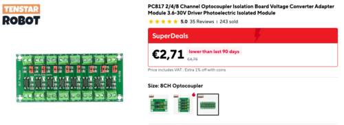

Roland van Leusden
Printjes laten maken en bestukken voor zoiets is best een dure zaak, wat kant en klaar voor een paar € te koop is. Zoals deze 8-voudige versie.
https://nl.aliexpress.com/item/1005007085034049.html
[Bericht gewijzigd door Roland van Leusden op (21%)]

@ Roland van Leusden, die pc817 heb ik momenteel als 4 kanaals in gebruik, kost €1.74 maar bij mij gaat het er om alle bedrading weg te werken en mooi op een pcb te krijgen. De 8 pin connector komt ook op de pcb, voeding, signaal fotocel onder, signaal fotocel boven, drukknop, geluidsignaal.
