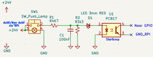

Mijn schema, ik heb goed geluisterd en mijn best gedaan.
  • Grotere sheet genomen en geen hiërarchische bladen
  • in links uit rechts
  • +24V boven en GND beneden
  • geen zenerdiode
  • pull-up weerstand aan GPIO
  • minder lijnen
Als er nog opmerkingen zijn laat maar horen.
Hehe, dit is heel wat leesbaarder, bedankt en gefeliciteerd!
Ik mis nog de (nochtans aangekondigde) pull-upweerstand aan de rpi-ingang. Een serieweerstand is er wel, en die kan zeker geen kwaad. Maar een pull-up is om omhoog te trekken: hij trekt het signaal omhoog als de optocoupler het niet naar nul trekt. En dus staat die pull-upweerstand tussen de "hete" kant van de optocoupler en de 3V3 van de Raspi.
Enkel estetisch: spijtig dat voor de weerstanden het us-symbool werd gebruikt (zigzag) ipv het Europese (rechthoekje) maar veel kwaad kan het niet.
En ik mis het enable-circuit helemaal links.
[Bericht gewijzigd door Paulinha_B op (18%)]
IK zie links actief/ niet actief staan terwijl er een +24V label aanhangt.
Voor kicad hangen alle labels met dezelfde naam aan elkaar. Dat moet dan een ander label worden.
En datzelfde label komt dan ook achter de schakelaar.

minder lijnen
Volgens mij zei ik minder hoekige lijnen. ;) Dit is veel beter.
Toch teken ik in zo klein schema alle GND's wel liever wel aan elkaar met een lijn. Maar dat is denk ik meer een persoonlijk iets. Tekenen is ook iets wat door oefen steeds beter word.

Dat is idd veel beter en laat mij nog een verbetering aanpraten.
Ik heb de opto uitgang anders getekend zodat je de IO ingang niet hoeft te inverteren in de software.
Zoals hier getekend leest de RPI een "1" als de knop gedrukt wordt wat volgens mijn ervaring beter te volgen is bij het programmeren.
R3 is nu een pull-down ipv een pull-up.
Op donderdag 23 oktober 2025 20:02:21 schreef marc theophiel:
Prima! Dit gaat de goede kant op!
Als je nu nog de LED in de schakelaar wil laten oplichten op het moment dat de actie achter de knop beschikbaar is, dan neem je nog een optocoupler, om met een output van de RPI de lamp te besturen.
Zoals het getekend is, dan is het een LAMP en niet een LED. Dan heb je naast de optocoupler nog een transistor nodig om de uitgang van de optocoupler te versterken. Om onderdelen te sparen kan je de transistor als emittervolger schakelen. Dan heb je geen extra weerstandjes nodig. (maar houd je slechts 23.2V over over de lamp, terwijl er maarliefst 23.8V mogelijk is als je een extra weerstandje durft te solderen. )
De led weerstand kan ook vervallen als je de led zo schakelt:
(controleert zo tevens of de optocouplerled nog heel is en minder stroomverbruik)

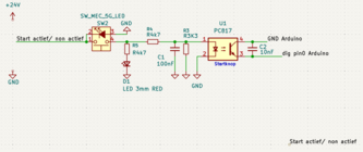

hallo, hier ben ik weer(al),
RPI gaat weg en Arduino UNO komt in de plaats, de beslissing is gevallen nadat ik gelzen heb dat ik de arduino kan bedienen via buttons op je scherm, voor de RPI had ik daarvoor een 7 inch touch screen voorzien. Geen miskoop, krijgt nog wel een andere bestemming.
In het bijgevoegd schema toch een pushbutton gevonden met led, ook de weerstanden even Europees gemaakt. Ook netlabels toegevoegd.
Hopelijk is dit genoeg bruikbaar en kan ik een volgend schema eraanbreien.
Ik ben bij de keuze gebleven van pull up omdat Arduino dat ingebouwd klaar heeft.
C2 heb ik verkleind naar 10nF, 100nF geeft blijkbaar een vertraging van 5ms, dat is toch vrij veel bij tijden van SS,000. Ik kan deze later verhogen als de ruis nog problemen geeft.
Uitgang van opto (3-4) zit verkeerd-om.
C2 is overbodig voor debounce, C1 doet dat al... (je kunt 't ook helemaal weglaten en in software doen)
Zie mijn schema boven.
Hey ARCO, ik heb je advies gevolgd, je hebt ook de statusled verplaatst, heeft dat niet teveel invloed op de led van pc817?
Staan in serie, geen merkbare invloed...
Na stap1 kom ik op stap2 en dat is het actief/niet actief maken van de drukknop.
SW2 is nu fout of verkeerd aangesloten.
Graag de GND onder.
De led staat voor naar de GND verkeerd om.
Er is geen weerstand.
Die ked en weerstand ziten waarschijnlijk wel in de schakelaar zelf. Maar als je de led tekent teken dan ook de weerstand. DEchter zal je de waarde van die weerstand niet weten en geef hem dan geen waarde. bij benadering zal die weerstand voor 10mA 2k2 zijn.
Teken technisch.
U2 staat voor een IC. Technisch is een opto een IC dus dat mag. Maar je mag ook opto2 gebruiken.
Teken als het kan zo veel mogelijk in een logisch lijn.
Als het kan teken U2 in lijn en voor de rest.
Als het niet kan dat hoort U2 boven de rest te zitten.
Want we gaan van links naar recht maar ook van boven naar beneden.
Als het kan maak voor sw2 een ander symbool.
Dit is even snel een voorbeeld. Het maakt het symbool logischer en beter te begrijpen en het aansluiten op de rest van het schema is iets makkelijker.

IK weet nu niet hoeveel afstand er tussen U2 en Sw2 zit.
Maar ik denk dat je bij U2 tussen de 24V en pin4 nog een weerstand moet toevoegen.
Die weerstand beperkt dan bij een mogelijke sluiting de kortlsluitstroom tot een waarde die U2 continu aankan.
Der PC817 kan maar max 50mA aan.
OP 24V word de weerstand dan.
R = 24V / 0.05A = 480Ω
560 ohm is een standaard waarde.
Deze weerstand zit dan echter wel voor de led in de schakelaar en voor de led van de opto1 en mogelijk moeten er daar nog wat worden aangepast aan weerstandswaarden.
