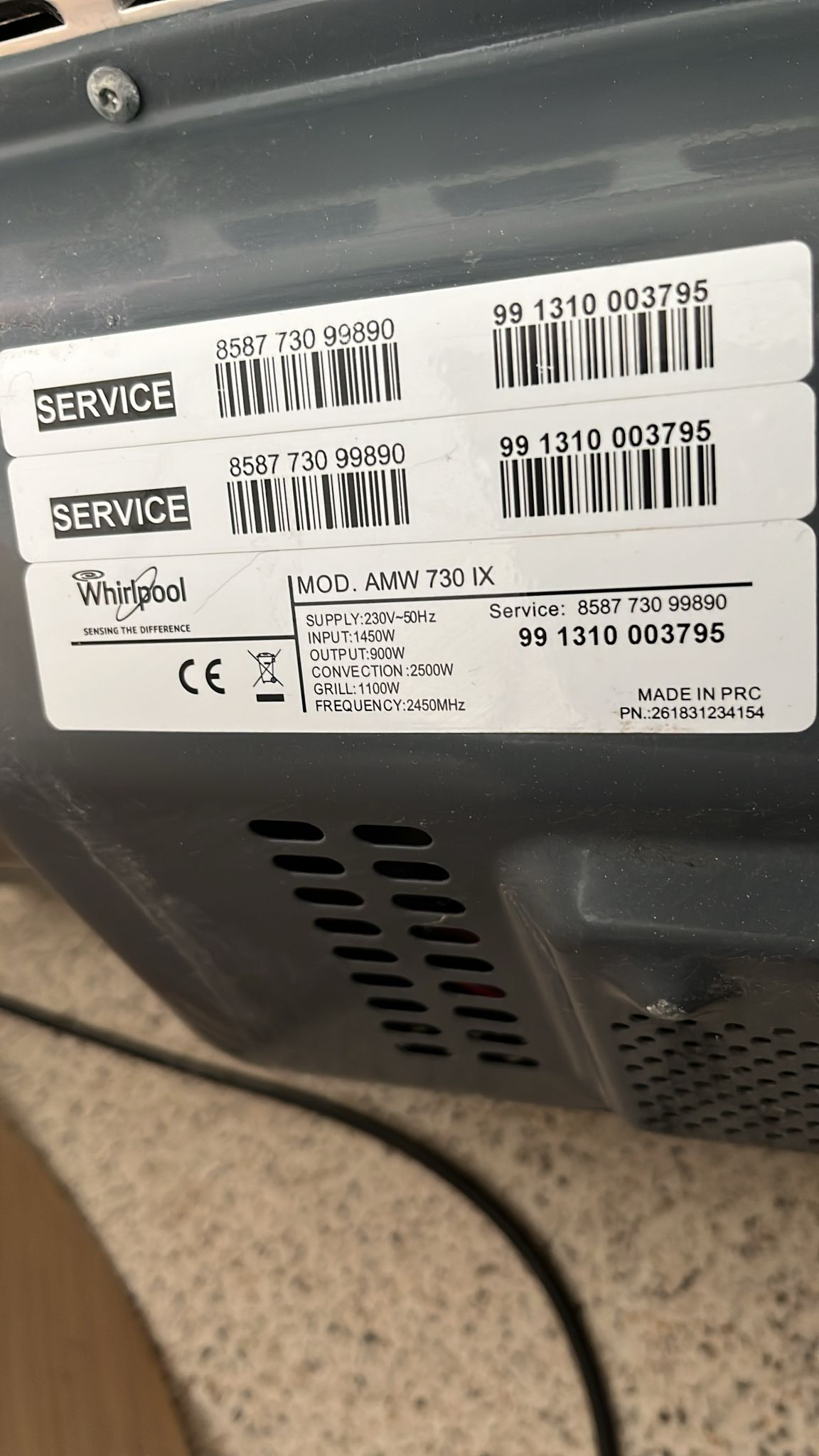

Zonder foto van het typeplaatje is er vaak geen beginnen aan om het juiste onderdeel te vinden.

Ik heb natuurlijk een foto van typeplaatje toegevoegd. Zonder die info kom je natuurlijk niet ver. Dat was ook het eerste wat gevraagd heb aan de collega.
Of is hij niet zichtbaar?

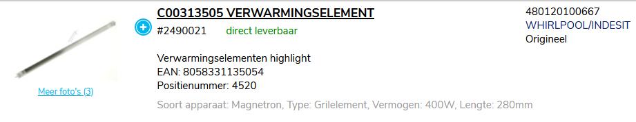

maar als ik het goed zie kost die 32 euro bij Whirlpool zelf dus dat is nog wel oke.
Zeker. Dat is best een mooie prijs.
ASWO heeft hem ook.
EDIT: Welke elementen er in zitten volgens de documentatie van @ericN is iets anders dan dit wat ik op het typenummer bij ASWO vond.

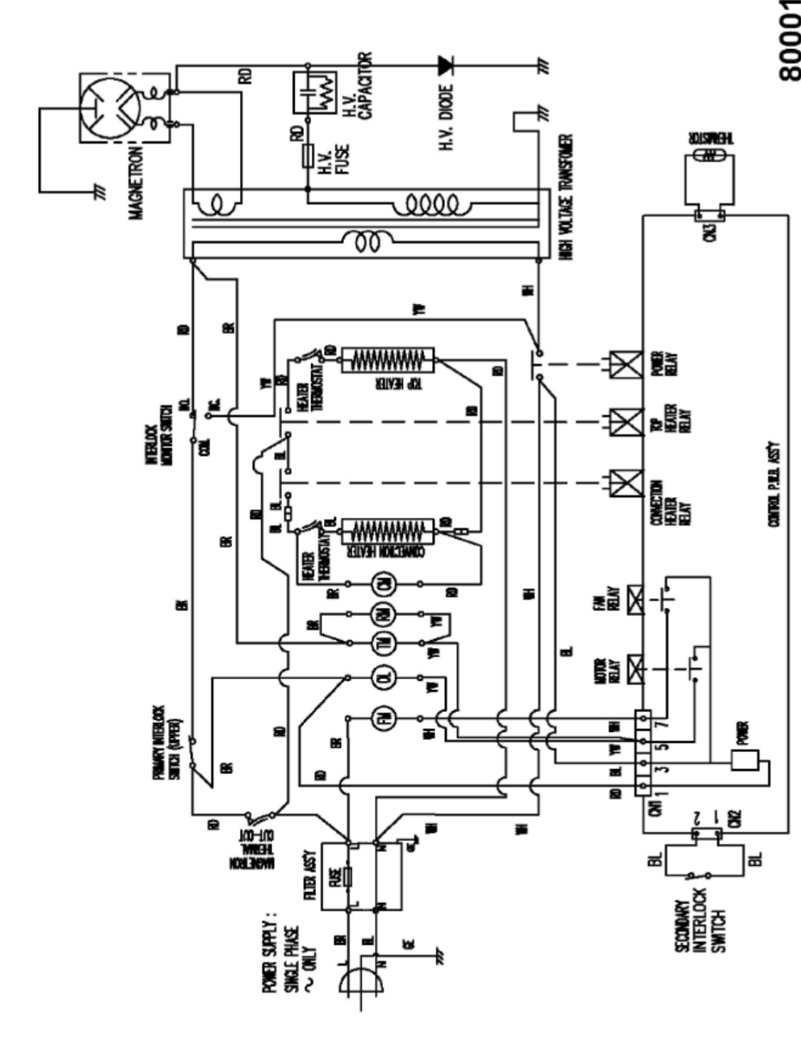

Dag Brains,
Deze oven heeft 2 verwarmingselementen. Ten eerste een grill (G03 op schema, bestel nr 482000008025) bovenaan en in de achterwand rond de ventilator het warme lucht element (R06 op schema, bestel nr 482000095351).
Wat ik zou doen is eerst een functionele test. Zet het toestel op de grill stand en kijk of die bovenaan (inde oven) warm wordt.
Zet dan op de warme lucht stand en kijk of die dan warmt.
Als je het toestel dan open maakt zul je zien dat er in serie met de verwarmingselementen een veiligheidsthermostaat zit (heater thermostat op het schema). Meet deze na (nul ohm) en meet het niet functionerende verwarm element na (zie vorige functionele testen).
Beide elementen zijn nog verkrijgbaar. Dat is voor whirlpool straf.
Al 12 jaar oud... In dit geval ook betaalbaar en verkrijgbaar omdat het een inkoopmodel is dat door de OEM in veel grotere aantallen gemaakt is. Er zijn 2 grote magnetronchinezen. Galanz en Midea. Het nummer rechtsonder op de sticker zal een aanwijzing zijn maar ik herken dat niet direct. Als ik moest gokken, zou ik Galanz zeggen.

EricN, Merci voor je schema en exploded view. Dat is een grote hulp. Ik had al gevraagd of de collega kon zien of de grill werkte en gloeide. Volgens haar was dat niet het geval. We gaan ter plaatsen eens moeten meten en zien.
En ik zal het schema en exploded view morgen eens goed bekijken.
Als beide elementen niet werken kan natuurlijk ook een relais zijn.
Helaas is het andere gloei element een stuk duurder...

EricN
De lijnspanning gaat naar een zekering (op de filterprint). Vandaar naar beide relais vd verwarming. Dus elk element heeft zijn apart relais. Van elk respectievelijk relais gaat het naar een overtemperatuurbeveiliging en dan naar het verwarm relais. De neuter zit rechtstreeks op beide elementen.
De grill gloeit niet noodzakelijk. Dat kan even duren. Eerst kijken of de grill warm wordt. Op 5 seconden moet je dat al gewaar worden. Als 1 vd 2 niet werkt is de diagnose gans anders dan dat er 2 niet werken. Tenzij er 2 stuk zijn maar dat gebeurt uiterst zelden.
Als er 2 niet gaan dan kan dat niet door een relais komen daar 2 aparte relais zijn. Dan moeten er al 2 relais sneuvelen of iets wat gemeenschappelijk is. Een toevoerdraad of drg.
