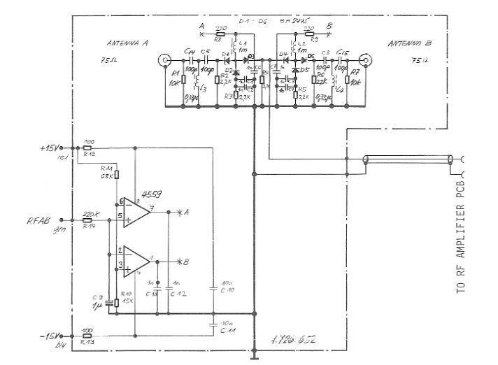

Ik hoop dat iemand, ondanks de leeftijd van mijn tuner, me kan helpen met het volgende. Mijn Revox b261 tuner heeft in een ver verleden de optie gehad om een extra antenne aansluiting te sluiten ( via een extra print in het toestel ) Revox zelf noemde dit een retofit optie. In de service manual staat er welgeteld 1 enkele regel dat je een optie hierop kan nemen. Verdere schema`s of zo ontbreken. Sterker nog, op internet is er ook niks van te vinden. Nu is deze print jammer genoeg negens meer te vinden en hoop op het volgende. Heeft hier iemand ervaring mee ( gehad ) of weet eventueel waar zoiets uit te halen is ?

Kijk eens in de service manual, het lijkt erop dat antenne B hetzelfde soort circuit gebruikt als antenne A, en antenne A staat een schema van in de manual
Vaak wordt met een stel PIN diodes de FM frond-end antenne input geschakeld. Die truuk is eenvoudig af te kijken op het schema van een ander merk top tuner. Vorig jaar hadden we hier ook een item over. Iemand suggereerde dat je ook even ter test gewone diodes kan nemen. 1N914 of beter.

De inbouw van een (optionele) FM Antenneschakelaar staat wel degelijk in de B261 Service Manual:
Zie bijlage 1.

Hoi Hugo,
Je opmerking is helaas niet correct:
Er was een aparte kit 1.726.651 beschikbaar (stuklijst : zie mijn screendump en de PDF pagina's (bijlage ) die ik in mijn vorige mail bijgevoegd had.)
Het belangrijkste onderdeel was een nieuwe print: 1.726.652
In deze PDF (zie mijn vorige mail) staat ook
1) het gewijzigde schema en
2) de bestukking van de nieuwe print (helaas niet de printsporen).
Ook hoe je de uProcessor moet vertellen ( dmv een Jumper solderen) , dat deze print is geïnstalleerd zodat de Antenne A/B toets gaat werken.

Nu zie ik hem inderdaad staan. Hij staat vermeld in het schema van de A 726. Dit document is inderdaad een stuk uitgebreider dan die van de B 261. Alweer een beetje wijzer!
Nu ben ik aan het denken, stel, ik zou voor de optie gaan voor een zelfbouw switch. Is het dan een betere optie op een opstelling op een print te maken die een maak breek contact gebruikt of een relais dat doet schakelen tussen 2 antennes? Is het niet zo dat bij een klein relais bij het aankoppelen van 2 antennes er iets van interferentie optreedt? Als ik 2 losse relais gebruik met iets van blik ertussen als afscherming, zou ik dan een betere ontvangst krijgen?
Het coax relais wat redguuz noemde is een goede oplossing dan blijft het hele circuit 75Ω.
En het relais aansturen met het drukknopje, dat vergt een aanpassing.
Verder zou ik niet gaan prutsen met andere relais en afscherming ect. dat doet afbreuk aan zo'n top tuner. De uitbreiding origineel volgens Revox is het allerbeste.
