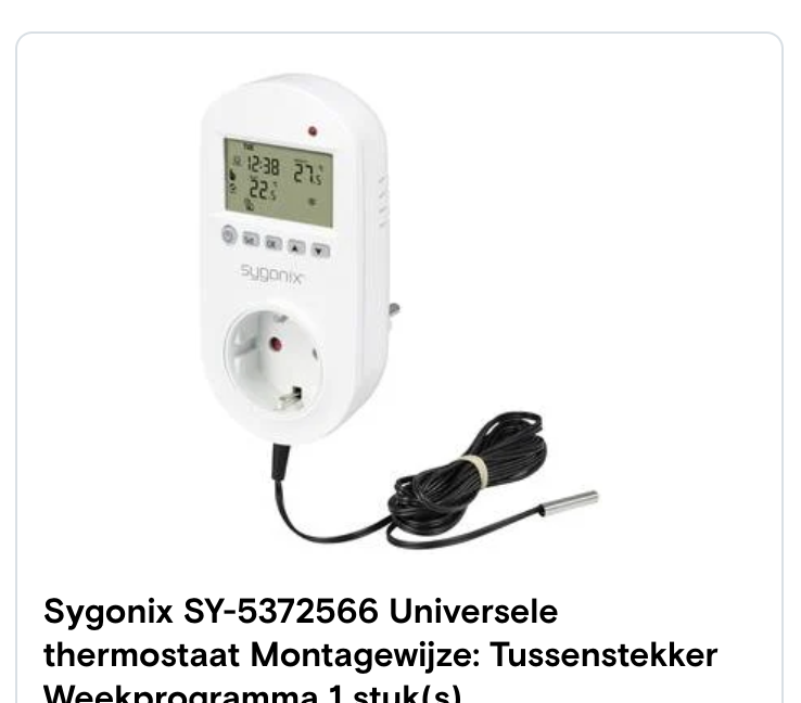

Ik ben opzoek naar een schakelaar die 2 temperatuur sensors heeft en schakeld als de ene temperatuur hoger is dan de anderen met een klein verschil hier tussen. Het idee is om 2 ventilatoren op 230 VAC hiermee te schakelen.
we hebben een sere en daar is het in de herfst, winter en lente af en toe warmer dan in de kamer.
Nu zit er wel een schuifdeur tussen die open en dicht kan, maar dan moet je r wel zijn.
Nu wil ik een wegneembare geisoleerde plaat (zoiets heb ik al eens gemaakt voor een kattenluik in tussen n schuifui) tussen de schuifpui zetten waarin 2 ventilatoren zitten, één die het huis in blaast en één die naar de sere blaast.
Deze moeten alleen aan gaan wanneer er een bepaald minimaal verschil in temperatuur word gemeten tussen de sere temperatuur en de huiskamer temperatuur.
Het liefst zou ik iets kopen dat zo van de plank komt en 230 VAC kan schakelen.
Het gaat er dus om dat hij het verschil meet, en niet om n vaste waarde.
Ik hoop op zoiets maar dan met 2 sensoren

Misschioen eens beginnen met een opstelling met 1 vaste waarde. Ik heb ongeveer zo'n schakelaar als in het plaatje van de startpost liggen.
Is de simpele Sygonix die je noemt niet voldoende als je zelf nog de seizoenen instelt of een schakelaar omzet?
