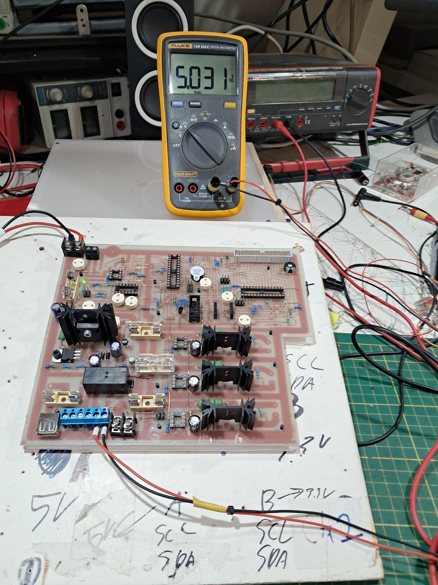

Simpele vraag:
Op deze print zit een transistor over een LM317 voor meer current.
Nu gebruik ik geen instel potmeter maar 3 weerstanden in serie, om het uitgang voltage in te stellen.
Echter, preciezer dan te zien op foto krijg ik hem niet afgestemd
Nu is de vraag of dus deze 5.031VDC precies genoeg is om mijn AVR controller en Raspberry ZERO van te booten?
Dus, Kan ik deze zo laten ?
Groet, Wouter van Wegen, PascalByThree
PS: Einddoel van het project is om led verlichting in de achtertuin te dimmen vanaf mijn SamSung Phone.
Dat is goed, op voorwaarde dat de stroom niet inzakt. Meestal heb je 5% tolerantie op de voedingsspanning.
buckfast_beekeeper
Hangt van de gebruikte AVR af. Wat de mogelijke spanningen zijn staat gewoon in de datasheet. Bij een lagere spanning halen de ouderen niet de volle MHz. Maar ook dat staat in de datasheet. Je kan de BOD (Brown Out Detection) instellen op verschillende waardes. Uitgeschakeld = uiteraard geen detectie. 1.8V, 2.7V en 4.3V. Onder deze spanningen gaat de processor terug rebooten. Bied je maar 3.3V aan, dan is de BOD instellen op 4.3V niet zinvol.
5.031V is wel erg nauwkeurig, minder dan 1% afwijking. Geen probleem, maar ook niet nodig. Alles tussen 4.5V en 5.5V zal wel werken.
