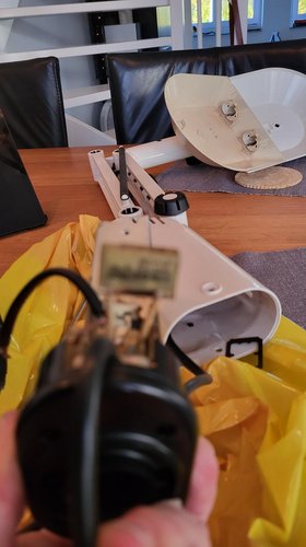

Beste leden,
Ik heb hulp nodig bij de reparatie van een Fagerhults lamp uit de jaren 70. Ik heb er 5 maar bij een begon het ineens te stinken en deed het niet meer. Ik ben wel handig maar heb weinig electronica ervaring dus vandaar dat ik jullie benader. Ik vermoed na wat googlen dat de stabilisator geploft is (kan je ook zien) maar weet niet of ik ook de voorschakel apparaat moet vervangen. Wil voorkomen dat de rest ook stuk gaat dus bij alle 5 alles, indien nodig, vervangen. Ik heb gezocht naar die stabilisator aan de hand van de gegevens erop maar kon geen match vinden.?
De lamp heeft 2 PL-S G23 9 W lampen in serie geschakeld
Stabilisator 0,1 uF a X, 560-7 LD2, 250 V ~ MP, f0=2,3 MHZ
Voorschakelapparaat L2 x 9A, 220V, 50 Hz, 2 x 9W 0,17A cos 0,60 . 2 x 7W 0,18A cos 0,50. En tw 1030 t45/150.
Heb gezocht maar kan deze onderdelen niet vinden. Kunnen jullie adviseren wat ik moet verwangen en waar ik die kan krijgen
Ik voeg zo nog even foto's toe

Die geplofte condensator, hij staat direct op de netspanning, (merk RIFA) (jij noemt hem stabilisator) staat erom bekend, is hier voor ontstoring toegepast maar mag er ook uit.
Liever een van een beter merk terugplaatsen.
Het is een condensator van 0,1µF of 100nF 275v AC X2
Verder zal er vermoedelijk niets stuk zijn of nog gaan door deze condensator.
Ah, RIFA rookbommen ... die kun je gewoon weglaten. Eventueel vervangen door een 0.1uF type X condensator, maar voor de werking is dat niet nodig.

Omdat smoorspoel-VSA's en starters nogal zware netvervuiling veroorzaken, raad ik ten strengste aan om er wel gewoon eentje terug te plaatsen.
De lamp werkt zonder prima, maar als je ze verwijderd kan je rare problemen in andere apparaten krijgen zoals blokjes in beeld bij digitale TV, het wegvallen van je HDMI verbinding en geknetter door luidsprekers (alledrie dingen die ik zelf heb meegemaakt of anderen over heb horen klagen).

Maar eens dat de mooiste oplossing is om er nieuwe in te zetten, maar dan wel beslist X2 type!
En pak die geklapte Rifa's niet met de vingers beet, die lucht blijft heeeel lang zitten...
Ik heb hier nog toevallig 100nF X2 305V condensatoren liggen van Vishay, F1778410M3F0W0. Ze hebben lange pootjes, dus wat isolatie erover schuiven en je kan ze zo in de plaats monteren.

De condensatoren van Awesome geïnstalleerd en de pootjes met de isolatie van instalatie draad voorzien en het werkt perfect.
