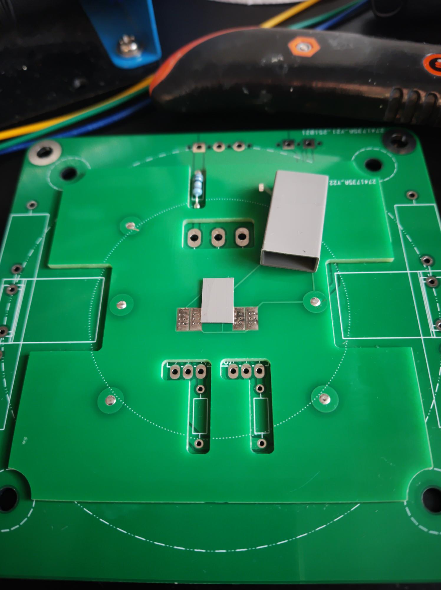

Vandaag kwamen er een aantal onderdelen binnen, waaronder de NTC die ik wilde monteren voor ik alles in elkaar ging solderen. Het type dat ik heb gebruikt is de Murata NCP21WF104J03RA (datasheet bijgesloten). Die is 100kΩ op 25°C, en zou tussen de 2,5 en 5kΩ moeten zijn in het kritische bereik. Ik zit te broeden op een schakeling te bouwen waar de stroom voornamelijk door dit component wordt geregeld. Hier zit hij netjes op zijn pads gesoldeerd:
Bij het solderen voel je dat de pads echt de warmte uit je soldeerbout zuigen, wat betekent dat de thermische verbinding met de andere kant van de PCB in elk geval aardig moet zijn. Na de NTC heb ik de andere print vastgesoldeerd en de MOSFET geplaatst:
Het verbindingsmechanisme met TH pads die voor de uitlijning zorgen was niet superhandig. Het is gedoe om daar netjes een pin in te solderen, dus voor de volgende print zal ik daar waarschijnlijk iets nieuws voor bedenken.
De source-/emitter-weerstand is ook niet optimaal voor mijn model weerstand (wat ironisch is, want ik heb de print zelf ontworpen), maar er is in elk geval ruimte. De gate-/basis-weerstand past in de uitsparing van de kleine print:
Toen ik begon na te denken over de schakeling die ik aan wilde sluiten merkte ik wel dat ik eigenlijk nog twee sets Kelvin-aansluitingen had moeten maken voor de source-/emitter-weerstanden. Nu zal ik dat wel met wat losse draadjes doen, maar voor de stromen die ik voorzie met een 12V voeding is dat misschien wel handig.
Toen ik de transistor vast had gesoldeerd en geklemd vond ik de druk op de transistor toch een beetje te laag, en ik heb ik het siliconen isolatieplaatje dubbel gedaan onder de transistor. Voor de hypothetische volgende versie zou een 2mm print optimaal zijn. Dit gezegd hebbende denk ik dat ik waarschijnlijk gewoon weer de (veel goedkopere) 1,6mm variant bestel en gewoon dikkere of meer isolatieplaatjes toevoeg. Dat spul is toch zo goed als gratis, en ik heb er ooit een groot vel van gekocht dat ik in stukjes kan knippen.
Op deze foto zie je ook dat een M4 moer al erg dicht bij de poten van de koeler komt en een afstandsbus van die maat past er ook maar matig. Voor een eventuele volgende versie zal ik dunnere afstandsbussen moeten gebruiken en/of gaten op andere plekken moeten voorzien als ik een schild wil maken om de koeler. Dat is gelukkig geen groot probleem voor de proefopstelling. Die zal waarschijnlijk toch altijd overeind staan en de lucht omlaag blazen. Later zal moeten blijken wat ik er exact van bouw en het dan aanpassen.
Tip: Doe dan 1 van die pads ONDER de mosfet. Dus niet tussen de mosfet en de koeler, maar aan de andere kant van de mosfet tussen mosfet en print. Thermisch doet het daar niets, maar tussen mosfet en koeler verhoogt ie de thermische weerstand. Hoe minder hoe beter (maar wel genoeg dat je alle oneffenheden vlakmaakt).
Goed dat je het zegt, ik ben daar misschien niet duidelijk in geweest: de plaatjes zaten al vanaf het begin aan de "voorkant" van de MOSFET, als in: aan de niet-metalen kant met het opschrift. Je ziet hem ook een beetje zitten in de tweede foto in mijn vorige post. Ik had nooit het plan om hem van het koelblok te isoleren, en zou dat in een opstelling met een grote vermogensdichtheid ook liever doen met een keramisch (Al2O3) plaatje.
In dit geval zou ik wel aan blijven raden om minstens één siliconen 'pad' te blijven gebruiken voor de voorkant van de transistor, want doordat het zacht is vult het de oneffenheden in de print en behuizing op (die aan deze kant niet speciaal vlak gemaakt is), en dat verbetert (in theorie) de detectie van de temperatuur.
In deze opstelling is het lastig om te praten over "voor" en "achter" vanwege de oriëntatie, dus het is goed dat je even noemt dat dit in mijn verhaal niet duidelijk was. Op de metalen achterkant van de transistor heb ik een laagje witte koelpasta gesmeerd voor ik de koeler monteerde. Ik heb ook nog grijze Arctic MX-4 mocht blijken dat er ruimte is voor verbetering. Tot nu toe echter is die witte pasta me nog nergens tegen gevallen.

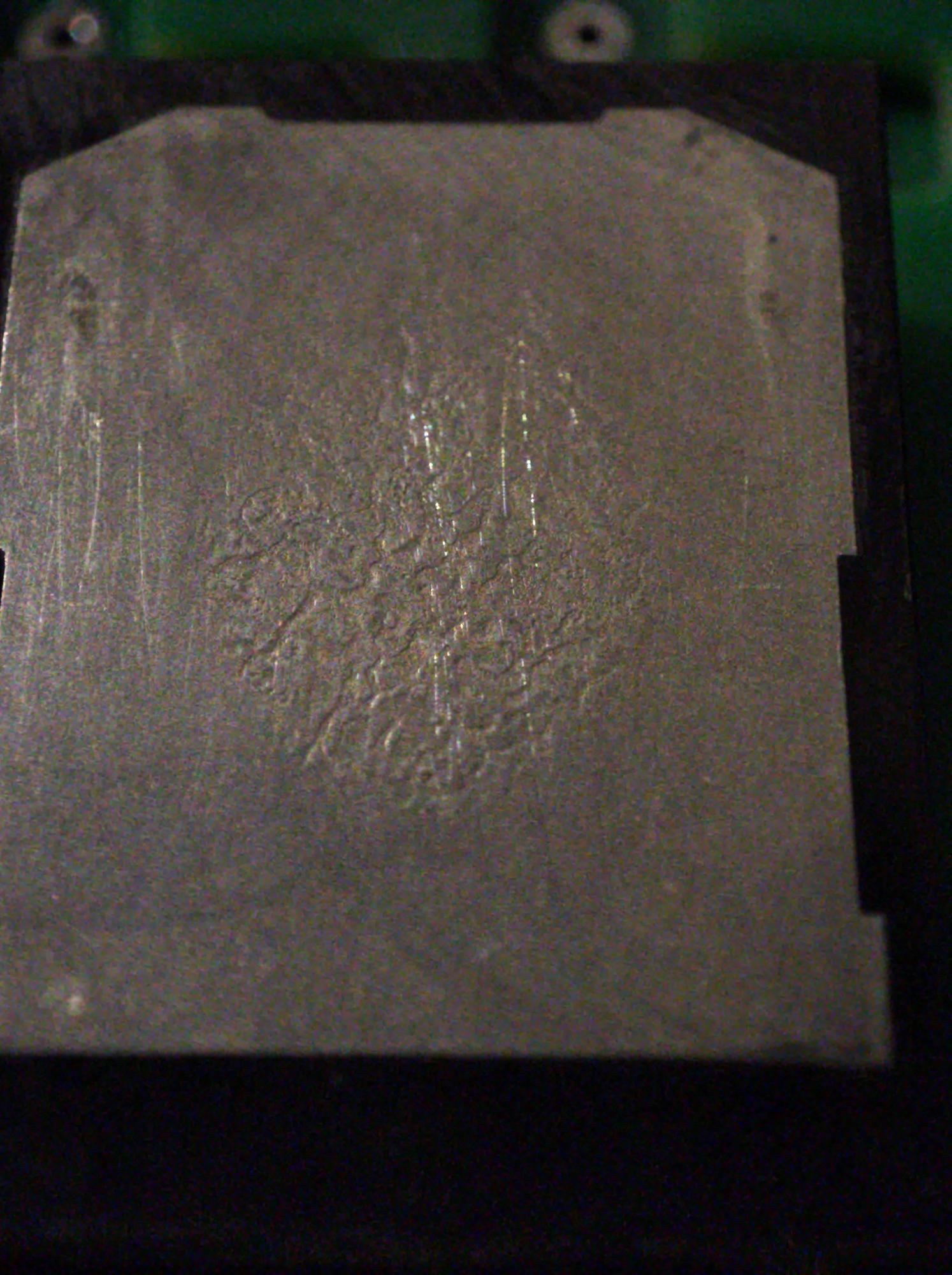

Als eerste dit, "Lap" je transistor en je koelblok een beetje.
Dus licht schuren met correl 2000 of zo op een glasplaatje, het hoeft maar een klein beetje.
Er is redelijk wat te vinden hierover over de perfecte manier, oppervlakten die b.v. glimmen asl een schijfje out een harddisk.
Dat is niet nodig, bij veel modernere CPU koelers zit meestal goede koelpasta die vaak donkergrijs is.
Echt een minimale hoeveelheid gebruiken, er mag eigenlijk bijna geen film tussen de transitor en het koelelement zitten.

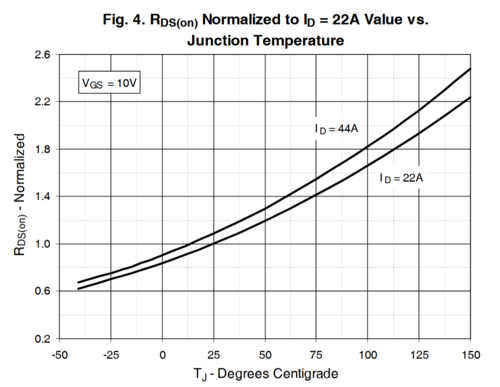

Die NTC is redelijk lineair.
Interessant dat je het zegt, weet jij toevallig hoe die karakteristiek werkt? Volgens de datasheet is dit een NTC met een B-constante bij van 4334K voor 25/100°C, maar ik snap niet hoe ik dit getal moet interpreteren. Ik dacht een formule te kunnen maken om de temperatuur uit te rekenen als functie van de gemeten weerstand.

In een minuut of vijf voor elkaar, als je de spullen bij de hand hebt.
Hier dus korrel 2000 maar dus liever 3000 op een glasplaatje en een druppel water.
https://www.bramcam.nl/Diversen/Poetsen-Powertor-01.png
De onderzijde van de transistor, hier nog zonder behandeling.
https://www.bramcam.nl/Diversen/Poetsen-Powertor-02.png
Het water met mijn vinger uitgesmeerd over het schuurpapier.
https://www.bramcam.nl/Diversen/Poetsen-Powertor-03.png
Nog meer krassen? ;)
Druk echt heel licht op de transistor en draai kleine rondjes-8.
Nu kan je rechtboven en links punten zien die niet in het platte vlak liggen.
Net als een klein strookje aan de onderzijde van het metaal.
https://www.bramcam.nl/Diversen/Poetsen-Powertor-04.png
Hier heb ik een nog even kort nog wat meer geschuurd.
https://www.bramcam.nl/Diversen/Poetsen-Powertor-05.png
En dit is met de laatste behandeling, Brasso Silverpoets.
Heel veel van die hele kleine krasjes zijn nu weg.
Je kan ook alleen Silverpoets gebruiken zonder het nat schuren, hangt van je transistor/koelelement af hoe het er uit ziet.
Ga met het lappen niet te ver in voor dit soort projecten, je bent hier niet een processor ver aan het overklokken,
maar een kleine optimalisatie aan het doen en goede pasta gebruiken en dan ook nog eens heel weinig pasta.
https://www.bramcam.nl/Diversen/Poetsen-Powertor-06.png
Wat ik hier laat zien is dat je met een kleine tijd investering, je Chip temperatuur nog wat lager kan houden en dat het daardoor betrouwbaarder wordt.

Met deze stresstest had ik overigens wel geluk, want ik ontdekte dat de RDSon (die een positieve temperatuurscoëfficient heeft) toevalligerwijs op 12V de drainstroom beperkt als de chip te heet wordt. De RDSon is op 25°C 0,19Ω (wat 60A toelaat met een 10mΩ shunt), maar die stijgt met de temperatuur:
Er is dus ergens een temperatuur dat die boven de 0,56Ω komt, dat is dus 2,95 keer de nominale RDSon. Als ik met een schuin oog deze grafiek extrapoleer komt dat neer op een TJ van iets van 190°C. De transistor heeft dit overleefd, maar het is duidelijk dat het waterdicht beschermen van de transistor met deze dissipatie niet triviaal zal zijn.

Dit bleek doordat ik de RDSon een aantal keer zo hoog opgestookt heb gekregen dat die de limiterende factor werd, wat wijst op een temperatuur van circa 200°C.
Ook bleek bij één van de transistors waar ik de stresstest op had gedaan aan de achterkant het soldeer te zijn gesmolten :o :
Dit reliëf was er bij het plaatsen van de transistor op het koelblok zeker weten niet. Het toont wel dat de behuizing een beetje concaaf was. Ik was een beetje sceptisch over het vlak schuren van transistoren, maar ik ben toch maar even naar de bouwmarkt gefietst om een paar velletjes fijn schuurpapier. Nu had ik in elk geval een duidelijk eindpunt om te bereiken. Dit is dezelfde transistor na een tijdje vlakken:
Deze transistor zit nu weer onder zijn koelblokje gedrukt. De kans is dat hij iets geleden heeft onder de hoge temperaturen, maar ik zie zo snel geen symptomen van degradatie. Ik heb bij andere transistoren van dit type ook een vergelijkbare concave vorm geconstateerd.
Isoleren NTC
Het lijkt er sterk op dat de temperatuur die de NTC registreert erg afhankelijk is van luchtstromen. Ik zal waarschijnlijk eerst de onderkant van de PCB thermisch proberen te isoleren zodat de temperatuur zo veel mogelijk naar een betrouwbaar eindpunt groeit.
Waarschijnlijk zal ik als tweede de volgende versie van de print ontwerpen met een uitsparing in het kopervlak waar de warmte doorheen moet. Ik heb het idee dat een deel van de warmte nu via dat koper door de luchtstroom van de koeler wordt beïnvloed. Als ik de snelheid van de fan aanpas krijg ik vaak een overgangsverschijnsel dat er waarschijnlijk mee te maken heeft.

Overigens blijkt de SMD opbouw die ik nu heb geen enorm succes: het lijkt er op dat de reactietijd niet zo goed is als ik had gewenst. Misschien komt dat door de kopervlakken rond het component die warmte afvoeren, maar dat weet ik niet zeker. Misschien maak ik nog wel een keer een aangepaste versie.
Ook heb ik een NTC stuk op één van mijn koelertjes. Het lijkt er op dat de combinatie van thermische belasting en de mechanische druk van het montage mechanisme op de print zo een component kapot kunnen krijgen. Op zich is dat niet ondenkbaar, de plek waar de NTC zit is de vervorming van de PCB het grootst, dus ik denk dat de andere NTC's ook mogelijk eens de geest zullen gaan geven. Dit deel van mijn idee was tot nu toe dus nog geen doorslaand succes... :/
