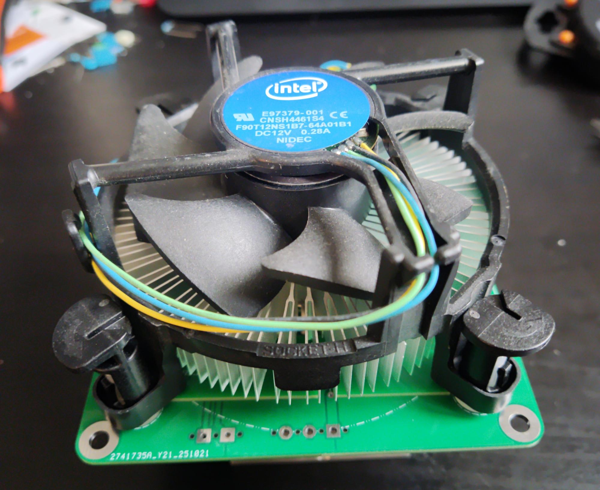

Vele jaren geleden heb ik een simpele 'dummy load' gebouwd met een Intel LGA 775 koeler op twee TO-220 MOSFET's. Dat was niet meer dan een handgemaakt knutseltje waar ik de stroom en de fansnelheid kan regelen:
Dat werkte net goed genoeg om er nooit meer wat aan te veranderen, maar er was zeker ruimte voor verbetering. Enige tijd later heb ik van een computerbouwer een restant aan vergelijkbare Intel koelers gekocht, fantaserend over de steviger print die ik dan zou ontwerpen. De gebruikte pertinax gaatjesprint van versie 0.1 is niet heel stevig en hij moet op een plankje geschroefd zijn om niet te zeer door te buigen, en ook wilde ik een print die ik kon herbestemmen voor andere toepassingen waar veel vermogen moet worden gedissipeerd. Ik heb toen een Intel 'white paper' over die koelers opgezocht om de maten goed te krijgen en heb een klein stukje print getekend. Daarna is het project, zoals me wel vaker gebeurt, in de kast beland.
Recent dacht ik er weer aan toen we het hadden over een HV voeding waar een zware MOSFET nodig was. De MOSFET die ik daar suggereerde, een IXFX44N60P, had ik al gekocht met dit project in het achterhoofd. Dit is een "PLUS247" behuizing, dat is een TO-247, maar zonder gat er in om meer contactvlak te hebben. Die moet dus sowieso tegen de koeling geklemd worden om te werken:
Ik heb het ontwerp nu dus maar eens afgewerkt en besteld. Het zijn twee PCB's die op elkaar gestapeld moeten worden en op elkaar gesoldeerd moeten worden:
Er is ruimte voor de genoemde transistor, maar een TO-247 of TO-264 past hier als het goed is ook, net als een tweetal TO-220 transistoren (maar niet tegelijk). Er zitten footprints voor basis-/gate-weerstanden en grotere emitter-/source-weerstanden voor elk van deze opties. Let op: van de kleine print zie je de andere kant dan van de grote print, hij is dus nu gespiegeld.
Ik heb op de kleinere print die in direct in contact is met de transistor een footprint gemaakt voor een set 0805 NTC's zodat ik een vorm van temperatuurmeting heb. Die kan ik gebruiken voor het sturen van de fan en/of het benaderen van de temperatuur. De bedoeling is tussen de voorkant van de transistor en de print een stukje warmtegeleidend materiaal te stoppen zodat de warmte van de transistor goed koppelt naar de NTC. Het lijkt er op dat de voorkant van de behuizing een redelijke benadering is voor de temperatuur van de chip in de behuizing. Als die kant van de transistor ook nog eens bedekt wordt met de sensor koelt die ook niet meer serieus af en zou ik (met een zekere tijdconstante) een redelijk idee moeten krijgen van de temperatuur van de 'die'.
Er zitten ook grote rechthoeken pads met via's aan de transistorkant om warmtegeleiding naar de NTC te faciliteren. De NTC's zitten in uitsparingen op de grotere print en zijn elektrisch verbonden met de pads waarmee ik de printjes met elkaar uitlijn en aan elkaar vast soldeer en komen uit in een connector aan de rand waar ik dan bij kan.

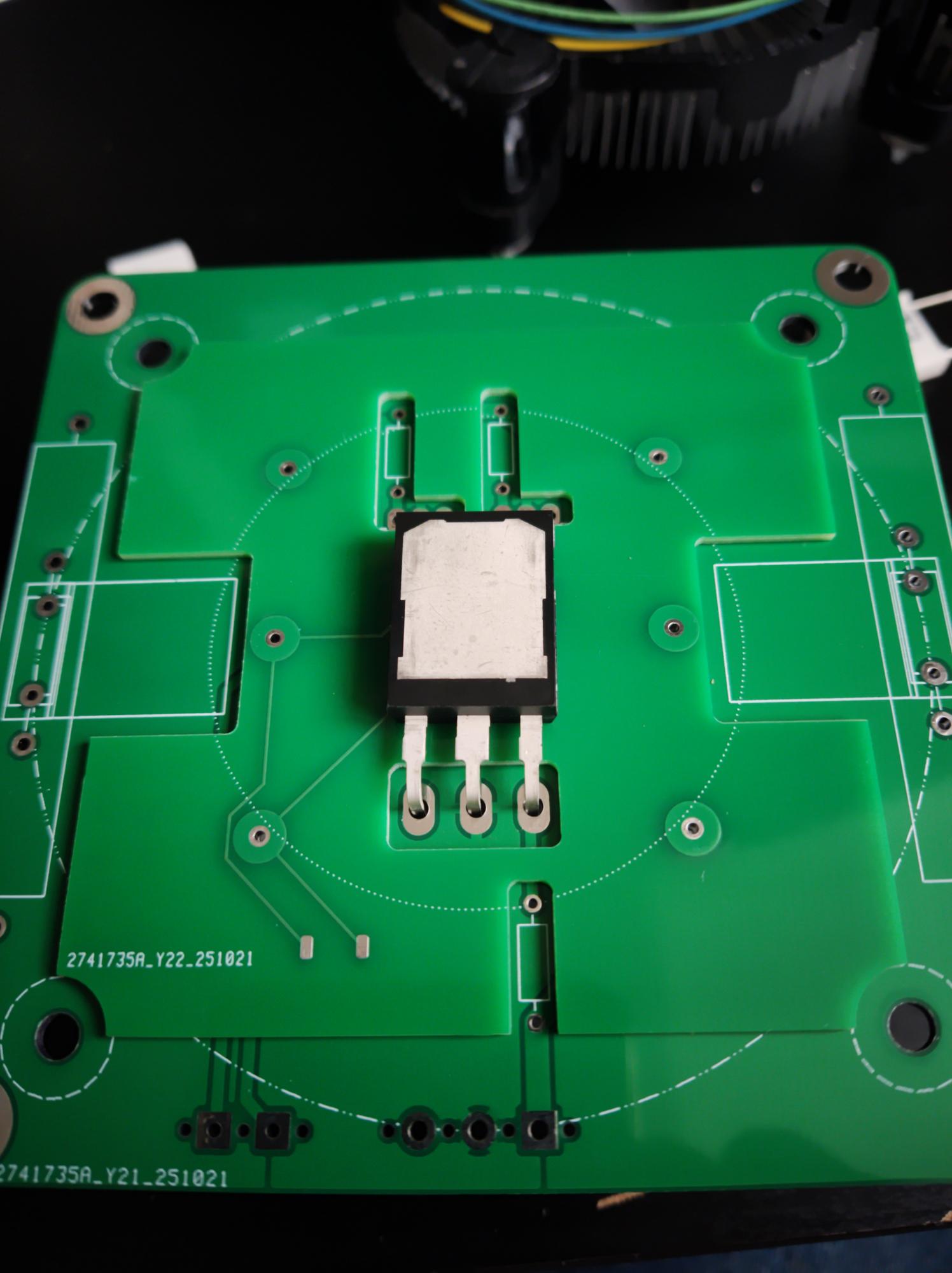

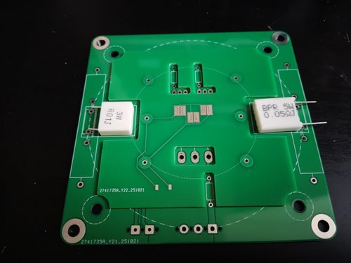

Die printjes kwamen deze week binnen, hier zie je de hoofdprint met een aantal kandidaat componenten:

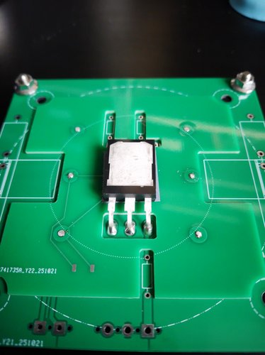

Het tweede printje is iets kleiner en is bedoeld om te passen tussen de voeten van de koeler. Hier zie je hem boven op de grote print liggen met twee potentiële emitter-/source-weerstanden, je ziet hier ook de rechthoeken pads om de warmte van de transistor naar de NTC aan de andere kant te koppelen:
De IXFX44N60P past hier zo te zien mooi op de plek die ik voor hem had bedacht, je ziet hier ook het veel grotere warmtegeleidingsvlak ten opzichte van de normale TO-247:
Met een socket H koeler er bovenop lijkt alles precies goed te passen:
De kracht die de koeler uitoefent is nog een beetje medium, maar ik vermoed dat als ik eenmaal een siliconenplaatje tussen de transistor en de kleine PCB maak het veel explicieter klemt. Zo niet, dan bestel ik de print misschien nog wel in 2,0mm dikte in plaats van de 1,6mm die ik nu heb. In de originele 'dummy load' was de kracht in een opbouw met de 1,6mm "vulprint" en een siliconen plaatje gevoelsmatig precies juist. De dikte van de gebruikte TO-220 transistoren zou hetzelfde moeten zijn als deze PLUS247 behuizing.

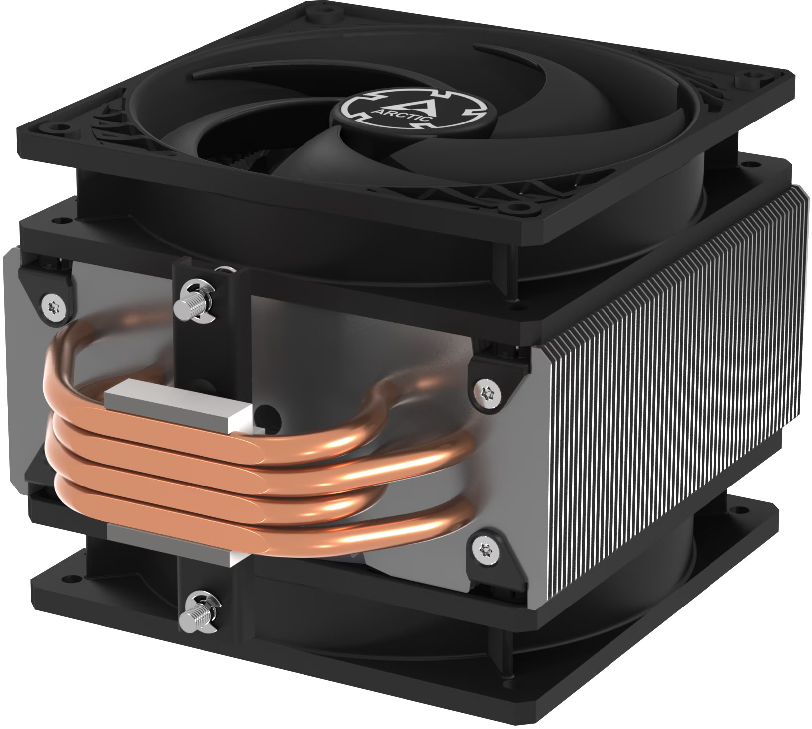

) vind je deze getallen wel. Daar zie je veel tussen de 0,4 en 0,9°C voor koelers met normale maten en snelheden fans, dus het is wat mij betreft realistisch om een maximaal vermogen tussen de 100 en 180W te verwachten.
De koelers in deze tests zijn wel wat primitief naar hedendaagse standaarden, deze reviews zijn geschreven in een tijd het regelen van fans nog totaal nieuw was, en er nog processors op de markt waren met een vaste kloksnelheid. Veel genoemde koelers hebben ook nog geen PWM sturing, dat was toen nieuw.

Voor het overzicht zie je hier nog een beeld van het geassembleerde systeem:
Onderaan zie je de pads voor de connectors om de transistor(s) en de NTC te kunnen aansluiten. Mijn bedoeling is om de rest van de schakeling met afstandsbussen op losse printjes onder deze te maken. Die zitten dan niet in de warme luchtstroom en laten zich dan wat makkelijker ontwerpen en opbouwen.
De projectfiles en de gerbers die ik voor de bestelling heb gebruikt zijn bijgesloten. Ik heb nog wel een paar cosmetische wijzigingen gedaan na het bestellen van de print, maar niet exact bijgehouden. Ik heb printjes van 1,6mm gebruikt voor beide. Ik zal testen of dat de juiste dikte is, vooralsnog is het dichtbij genoeg om te werken en zal ik misschien twee siliconenplaatjes nodig hebben om de druk goed te krijgen.
De print is gemaakt voor koelers voor LGA 1156, LGA 1155, LGA 1150, LGA 1151 en LGA 1200 (socket H1 t/m H5), dus als je zo nog een koeler hebt liggen kan je die op deze print monteren. Voor LGA 775 (socket T) koelers is het raster van de bevestigingsgaten 72mm in plaats van 75mm, en die passen dus niet. Het is niet heel moeilijk om de printjes aan te passen hiervoor, maar zorg ervoor dat je het in elk geval door hebt, want zelfs als je deze koelers naast elkaar hebt zie je het verschil niet. De omlijning van de kleine print zal dan ook moeten worden aangepast, want het past op dit punt met slechts een minimum aan speling.
De huidige koelers (voor LGA1700 en later) hebben een gatafstand van 78mm, en een andere hoogte van het contactvlak, dus daarvoor is dit ontwerp niet zonder meer geschikt. Ik kon de 'white papers' die Intel publiceert met maten en vereisten voor koeloplossingen niet meer vinden (dat was voor de 'great enshitification' ook al een zoekwerk), dus als iemand die voor de oude en de huidige koelers ergens paraat heeft kan er nog uitgezocht worden hoe groot het verschil in hoogte is. Misschien is het verschil klein genoeg om alleen een andere dikte PCB te bestellen.

reken op 100W voor een Intel koeler. Die is een kleine 10cm breed, dus ik zeg 100W per 10cm. Misschien ben ik dan iets te conservatief.
Dat zegt hij toch ook? Hij gaat ze niet op een 5cm interval zetten. Volgens mij vraag je dan inderdaad om problemen. Als je echt een 1000W dummy load wil maken zijn noch deze koeler noch deze PCB een goed uitgangspunt vanwege de manier dat de lucht stroomt. Hier vloeit de lucht aan de zijkant weg en blokkeer je met het naast elkaar zetten de luchtstroom en krijg je menging van warme en koele lucht. In eerste instantie had ik gepland om nog een soort van "topschild" te maken met een uitsparing voor de fan zodat de lucht alleen axiaal aangezogen kon worden, maar ik wilde eerst controleren of de andere onderdelen van het mechanische ontwerp werkten. Maar goed ook, want de afstandsbussen die ik hiervoor in gedachte had passen niet langs de vergrendingen van de koelers...
Als je iets nieuws gaat ontwerpen is het misschien een beter idee om een reeks torenkoelers naast elkaar te zetten en de lucht van onder naar boven te blazen met alle transistoren aan één kant. Dan wordt het elektrische ontwerp ook wat makkelijker, want dat kan dan op één PCB of een paar doorgelinkte identieke PCB's. Dan kan je van die torenkoelers gebruiken zoals deze:
Met transistoren kan je meer vermogen dissiperen dan met een processor omdat de maximale temperatuur hoger is en de warmteproductie homogener (processors remmen af op basis van de temperatuur van de 'hotspot'). Ik denk dat 5 stuks hiervan ruim genoeg zullen zijn. Zo een systeem bouwen zal echter meer een uitdaging zijn in het mechanische domein. Deze ronde koelers zouden eventueel nog wel kunnen als je niet een print, maar alleen een stang zou hebben met een een geschikt montage-systeem om de transistoren tussen vast te klemmen (wat voor die torenkoelers toch al wel nodig gaat zijn). Dan kan de lucht in de axiale richting weg. Als ik grote gaten zou maken in de print om dat effect te genereren wordt die mechanisch te zwak. Deze print komt denk ik beter "in zijn eentje" tot zijn recht.

Vandaag kwamen er een aantal onderdelen binnen, waaronder de NTC die ik wilde monteren voor ik alles in elkaar ging solderen. Het type dat ik heb gebruikt is de Murata NCP21WF104J03RA (datasheet bijgesloten). Die is 100kΩ op 25°C, en zou tussen de 2,5 en 5kΩ moeten zijn in het kritische bereik. Ik zit te broeden op een schakeling te bouwen waar de stroom voornamelijk door dit component wordt geregeld. Hier zit hij netjes op zijn pads gesoldeerd:
Bij het solderen voel je dat de pads echt de warmte uit je soldeerbout zuigen, wat betekent dat de thermische verbinding met de andere kant van de PCB in elk geval aardig moet zijn. Na de NTC heb ik de andere print vastgesoldeerd en de MOSFET geplaatst:
Het verbindingsmechanisme met TH pads die voor de uitlijning zorgen was niet superhandig. Het is gedoe om daar netjes een pin in te solderen, dus voor de volgende print zal ik daar waarschijnlijk iets nieuws voor bedenken.
De source-/emitter-weerstand is ook niet optimaal voor mijn model weerstand (wat ironisch is, want ik heb de print zelf ontworpen), maar er is in elk geval ruimte. De gate-/basis-weerstand past in de uitsparing van de kleine print:
Toen ik begon na te denken over de schakeling die ik aan wilde sluiten merkte ik wel dat ik eigenlijk nog twee sets Kelvin-aansluitingen had moeten maken voor de source-/emitter-weerstanden. Nu zal ik dat wel met wat losse draadjes doen, maar voor de stromen die ik voorzie met een 12V voeding is dat misschien wel handig.
Toen ik de transistor vast had gesoldeerd en geklemd vond ik de druk op de transistor toch een beetje te laag, en ik heb ik het siliconen isolatieplaatje dubbel gedaan onder de transistor. Voor de hypothetische volgende versie zou een 2mm print optimaal zijn. Dit gezegd hebbende denk ik dat ik waarschijnlijk gewoon weer de (veel goedkopere) 1,6mm variant bestel en gewoon dikkere of meer isolatieplaatjes toevoeg. Dat spul is toch zo goed als gratis, en ik heb er ooit een groot vel van gekocht dat ik in stukjes kan knippen.
Op deze foto zie je ook dat een M4 moer al erg dicht bij de poten van de koeler komt en een afstandsbus van die maat past er ook maar matig. Voor een eventuele volgende versie zal ik dunnere afstandsbussen moeten gebruiken en/of gaten op andere plekken moeten voorzien als ik een schild wil maken om de koeler. Dat is gelukkig geen groot probleem voor de proefopstelling. Die zal waarschijnlijk toch altijd overeind staan en de lucht omlaag blazen. Later zal moeten blijken wat ik er exact van bouw en het dan aanpassen.
Tip: Doe dan 1 van die pads ONDER de mosfet. Dus niet tussen de mosfet en de koeler, maar aan de andere kant van de mosfet tussen mosfet en print. Thermisch doet het daar niets, maar tussen mosfet en koeler verhoogt ie de thermische weerstand. Hoe minder hoe beter (maar wel genoeg dat je alle oneffenheden vlakmaakt).
Goed dat je het zegt, ik ben daar misschien niet duidelijk in geweest: de plaatjes zaten al vanaf het begin aan de "voorkant" van de MOSFET, als in: aan de niet-metalen kant met het opschrift. Je ziet hem ook een beetje zitten in de tweede foto in mijn vorige post. Ik had nooit het plan om hem van het koelblok te isoleren, en zou dat in een opstelling met een grote vermogensdichtheid ook liever doen met een keramisch (Al2O3) plaatje.
In dit geval zou ik wel aan blijven raden om minstens één siliconen 'pad' te blijven gebruiken voor de voorkant van de transistor, want doordat het zacht is vult het de oneffenheden in de print en behuizing op (die aan deze kant niet speciaal vlak gemaakt is), en dat verbetert (in theorie) de detectie van de temperatuur.
In deze opstelling is het lastig om te praten over "voor" en "achter" vanwege de oriëntatie, dus het is goed dat je even noemt dat dit in mijn verhaal niet duidelijk was. Op de metalen achterkant van de transistor heb ik een laagje witte koelpasta gesmeerd voor ik de koeler monteerde. Ik heb ook nog grijze Arctic MX-4 mocht blijken dat er ruimte is voor verbetering. Tot nu toe echter is die witte pasta me nog nergens tegen gevallen.
