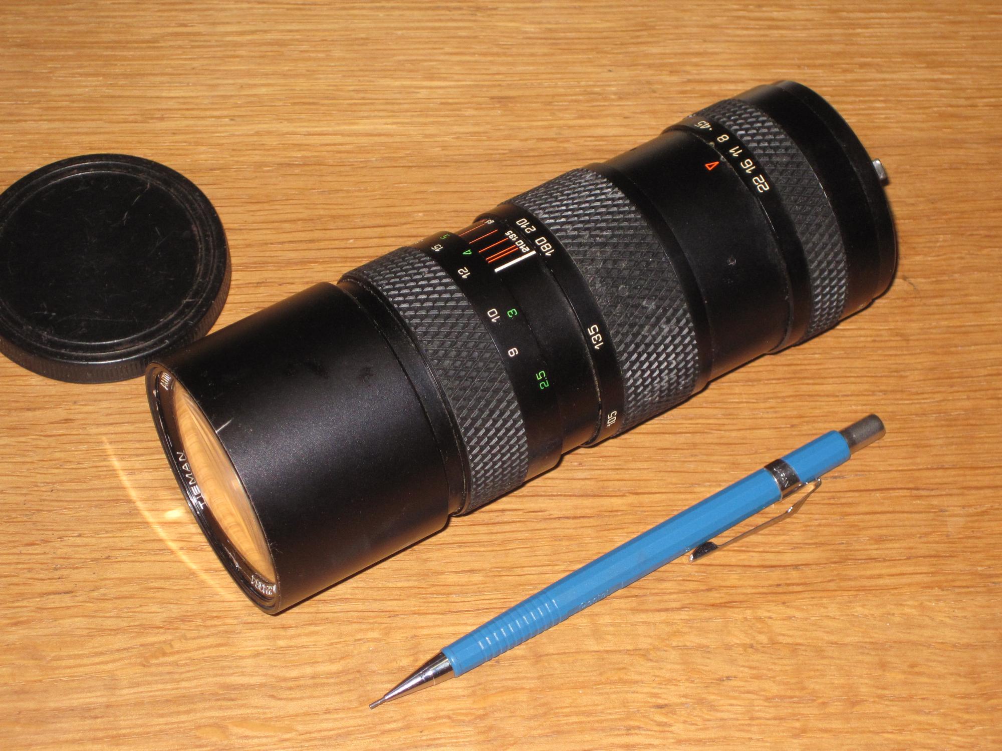

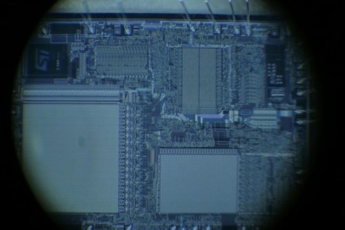

Enkele decennia geleden heb ik zo'n systeem voor slechtzienden tweedehands gekocht: een Z/W-camera van Tieman (formaat 'pak melk 1L'), met daarop een zoomlens (85-210mm). Het ging me destijds alleen maar om de zoomlens (voor analoge fotografie) maar die bleek in eerste instantie onbruikbaar omdat er nog een los lensje vóór gemonteerd zat. Met veel moeite en speciaal gemaakt gereedschap dit lensje verwijderd en het zoomobjectief sindsdien voor analoge fotografie gebruikt.
Een paar jaar geleden heb ik het voorzetlensje weer teruggeplaatst omdat ik het macro-zoomobjectief wil gaan gebruiken voor een soldeermicroscoop.
N.a.v. deze discussie heb ik het zoomobjectief weer opgezocht en inderdaad, er staat ook 'Tieman' op. Leg het hier voorlopig even op de werkbank zodat ik op m'n gemak op zoek kan gaan naar een geschikte analoge videocamera (met Praktica-draad). Anders komt het er nooit van om eens een videomicroscoop in elkaar te prutsen....
Meer on-topic: soms kom je die leeshulpen ook wel eens tweedehands tegen. Ongeveer een jaar geleden zag ik zo'n compleet systeem staan bij een kringloopwinkel in Steenbergen voor ca. 100 euro. Mogelijk dat op marktplaats o.i.d. ook een wat ouder, evt. defect, systeem te krijgen is, dat door een 'handige Harrie Fred' weer op te knappen is?
