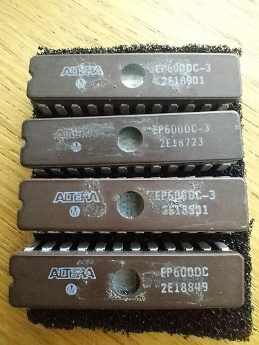

Deze heb ik hier nog liggen maar maak mij weinig illusies om ze ooit te kunnen programmeren :)

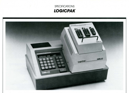

Ik heb nog een Sytem19 van DataIO met een "Logicpac".
Ooit werkend weggezet en geeft nu "kermis" op het display met opstarten.
Nog geen tijd / zin gehad om er in te duiken
Nog niet nagekeken of die het kan.
