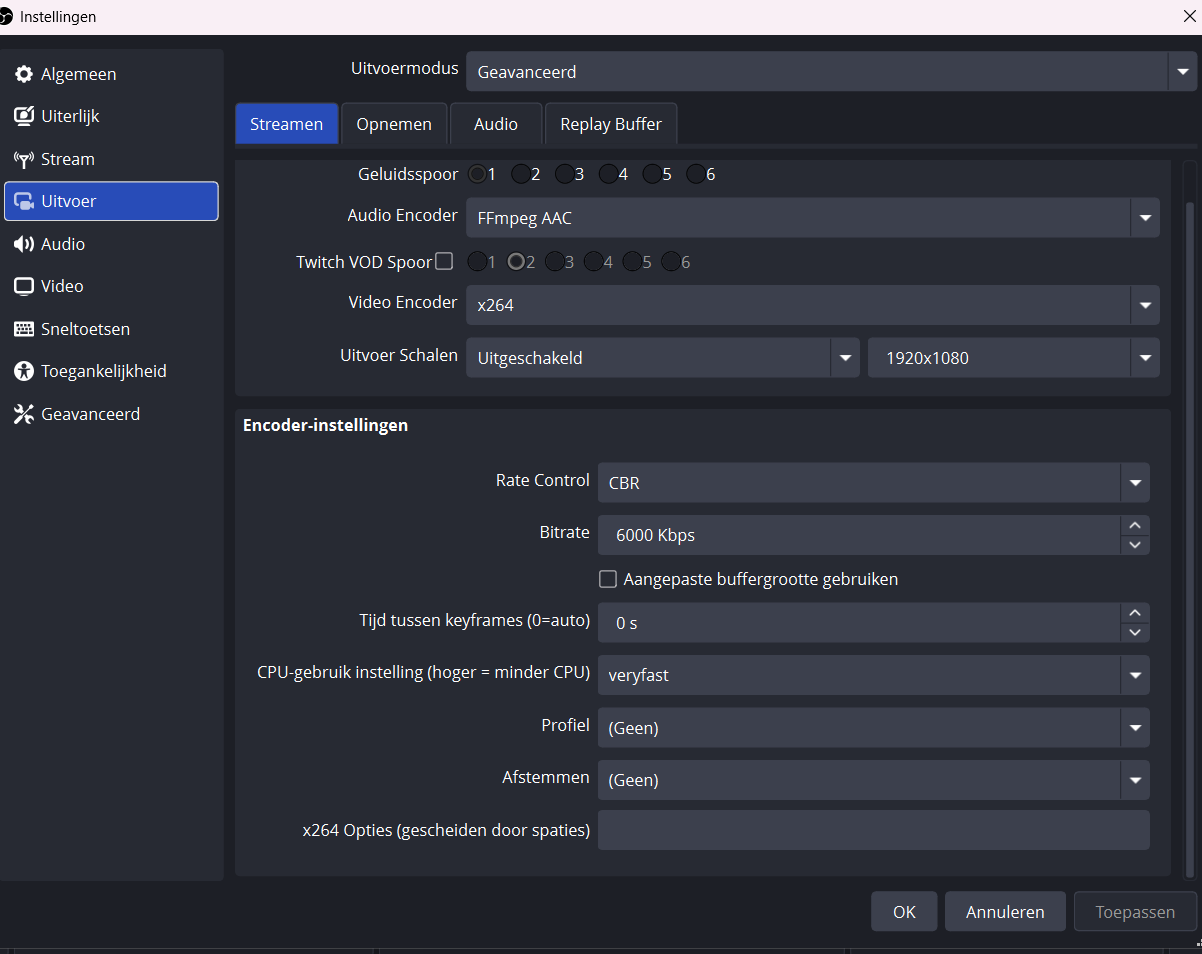

Ik ben momenteel bezig met oude VHS-banden te digitaliseren met behulp van een Scart-adapter naar HDMI. Ik gebruik hiervor OSB-studio als opnameprogramma.
Mijn beeld is zeer goed opgenomen, echter bij de audio hoor ik op regelmatige tijdstippen een harde krak. Deze krak is niet aanwezig wanneer ik de videobanden laat afspelen op een TV. Het lijkt me dus te liggen aan een instelling bij de audio maar ik vind zelf niet direct waar het fout loopt.
In bijlage heb ik een screenshot van de audio instelling toegevoegd.
Alvast dank voor jullie antwoorden.

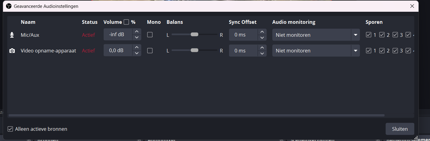

Je ziet op dat eerste scherm ook audio opname van mic én videoapparaat. Als het goed is kan je één van de twee uitzetten waarschijnlijk die mic/aux omdat je geluid via dat "videoapparaat" binnenkomt lijkt me.
Op de andere schermen zie ik ook nog dat je mono opneemt. Probeer ipv AAC een andere codec bv MP3 of zelfs PCM. De videocodec kan je ook nog wijzigen, eventueel alleen om te zien waar de oorzaak ligt. Ook een keer 640x480 / 1000kbps proberen om te zien of het tikken dan misschien nog voorkomt maar met grotere intervallen.
Als je bovenstaande 3,5mm ingang gebruikt dan moet je juist weer mic/aux audio opnemen en niet van het videoapparaat.
