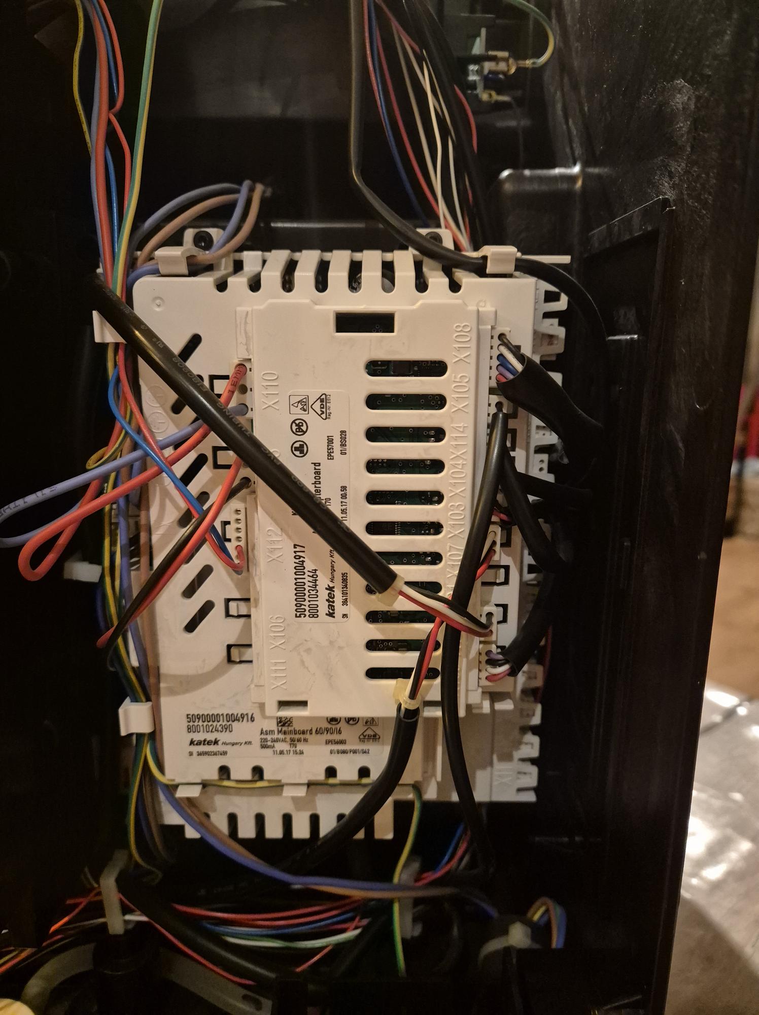

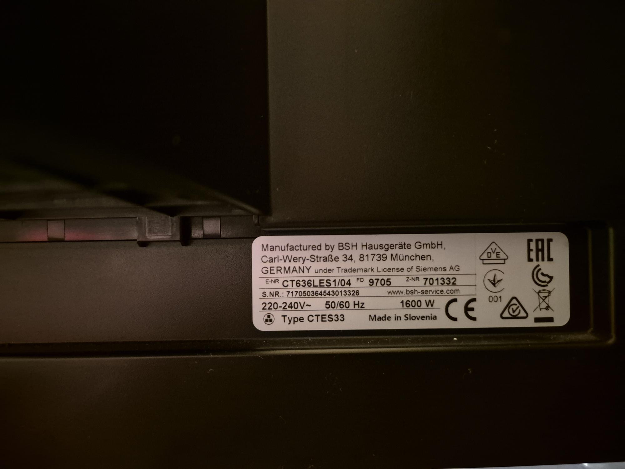

Ik heb hier een defecte inbouw koffiemachine van siemens.
Na het schoonmaken, doet het apparaat niets meer. Geen display, alleen een klikkend geluid(lijkt een stuurrelais of iets dergelijks). Het komt uit de controlprint.
Nu ben ik er achter dat er 2 prints bovenop elkaar zitten. Zodra ik een verbindingskabel lostrek en dan nog eens probeer. Begint het apparaat wel de bekende geluiden te maken, en dit stopt na een tijdje, maar verder nog steeds geen display o.i.d. zichtbaar. Zodra ik de verbinding weer maak gaat hij weer alleen tikken. Wat mij ook opviel is dat het display aan de kleinere print is aangesloten. Dit even ter info.
Ik heb er een foto bij gedaan welke kabel/stekker ik dan heb losgenomen, en er weer wat "leven" in het apparaat zit.
Ik heb de prints voorzichtig helemaal gedemonteerd, maar ik zie visueel helemaal niks aan beide platen.
Heeft er iemand een idee? De kleine print kost ong . 60 en de grote gaat richting 200 ergens.
Maarja om dat zomaar te gokken. Ook op de print van het display zie ik geen onvolkomendheden.

Ik denk dat je sluiting hebt op een 5v lijn.
Meest waarschijnlijke is de led print welke bij de uitloop zit.

Niet zozeer verstopte printen.
Je kunt proberen om bv keramisch ventiel en doorstroom sensor nog even los te koppelen om te zien of dit helpt.
Mijn ervaring is dat die kleine print bovenop de powermodule geen problemen geeft
Ook de capacatieve sensor voor waterbak vol herkennen.
Die als je achter de machine staat op de rechterkant geplakt zit zou je nog los kunnen koppelen.
Verder zou je ook connector x19 los kunnen koppelen ,
Dit zijn allemaal onderdelen die sluiting op de 5v of data lijn kunnen veroorzaken met het niet willen opstarten tot gevolg.
Dit zijn de stappen die je nog kunt controleren daarna is het echt trial and error met modules wisselen

Wat super dat je mij er zoveel over kan vertellen. Inmiddels ben ik wat spanningen gaan meten. En heb ook nog wat stekkers los en weer vastgezet.
Het gekke deed zich voor, hij starte ineens weer op. Op zich fijn maar nu heb ik geen idee waar het aan gelegen heeft.
Ik heb alle tests gedaan via het service menu, alles werkte naar behoren, behalve de pomp.
Daar bleek ik de stekker vanaf te hebben liggen nog. Maar nadat ik deze weer gemonteerd heb, werkte dit ook weer normaal.
Dus het "lijkt" nu allemaal goed.
Maar eens een paar keer testen verder vandaag.

Ik denk dat hij niet kapot was maar er bij het schoonmaken iets is mis gegaan wat nu door alles los en vast maken weer goed zit. Mogelijk wat oxidatie in een connector ontstaan door het schoonmaken, wat het los/vast maken weer heeft "weggehaald". Maar het kan ook iets anders zijn zo als een gebroken/koude soldering die door het gefrut nu per ongeluk tijdelijk weer contact maakt.
