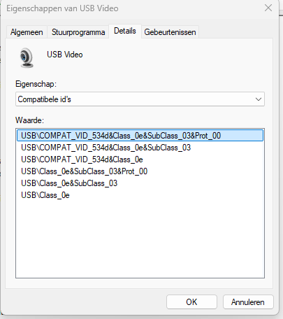

Methode 1 stond al zo. Methode 2 heb ik ook nog gedaan (Windows 11 in dit geval). Maar wat je dan doet is in feite voorkomen dat hij de drivers ophaalt van de Updates. Maar in mijn geval haalt hij de driver uit zijn eigen bibliotheek, los van de updates.
Ik heb het even geprobeerd maar Windows laat zich niet foppen, zegt dat het apparaat een camera is en installeert rücksichtslos de usbvideo.sys als driver, wat ik zelf opgeef vindt hij totaal niet spannend...

Windows 'detecteert' niks, het betreffende apparaat geeft die info op verzoek zelf door aan Windows...
Toch ben ik nog niet helemaal overtuigd..(blame me..)

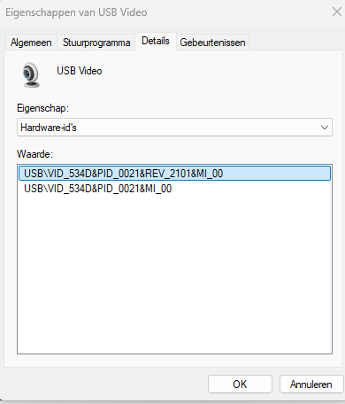

De hardwareID van dit apparaat is usb\vid_534D&PID_0021&REV_2101&MI_00, wat een EasyCAP/AV-to-USB capture device zou zijn.
Op internet zie je veel installatievoorbeelden hiervoor, bv met de USBTV007 drivers.
https://www.scottdanesi.com/?p=5081
Maar ondanks die harwareID komt hij toch in de apparaat categorie 'Camera' terecht en Windows kiest nadrukkelijk zijn standaard driver hiervoor.
Er zal dus iets anders zijn waardoor hij zich als een camera aanmeldt, dan wel dat Windows dat ergens vandaan haalt.
Als je een nieuw USB device aansluit, dan vraagt Windows "wie ben jij, ik ken je niet?"
Het apparaat geeft dan door wat het is en wat het kan. Op basis daarvan besluit Windows welke driver benodigd is. (default of custom)
Het kan ook op basis van het PID of VID die het apparaat doorgeeft, indien het een officieel geregistreerde Vendor is.
(die kan Windows in de PID/VID database opzoeken)
Dan zou Windows die Database in zich moeten hebben, want ook zonder internet koppelt hij het aan zijn driver.

Nee, hetzelfde. Zodra de USB er in gaat (signaal of niet) dan koppelt Windows zijn driver er weer aan.
Windows kan/mag zijn eigen driver weer installeren als je signaal aanbiedt maar als je de video/audio gaat opnemen (bij signaal en inpluggen op de USB) zie je in AMCAP of een ander videocapture tool dat je gebruikt nu niet dat je PAL 25fps opneemt?
Als de opname nog steeds 30fps en 720P is dan denk ik dat PAL 25pfs niet mogelijk is met de USB grabber.
