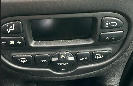

Een Peugeot 206 uit 2003 met een kachel ventilator die constant op max. toerental blijft draaien.
Je kan het toerental regelen op het display, dus die knopjes werken want je ziet het balkje langer/korter worden.
Maar het motortje blijft op max. toeren draaien.
Aan de bedieningsmodule zitten alleen maar dunne draadjes, dus ik vermoed dat er ergens een module zit die deze ventilator regelt.
Maar ik kan deze niet gevonden krijgen.
Wie kan hier iets over vertellen ?
Uitzoeken of het dmv PWM geregeld wordt, wat ik vermoed.
Dan zal de betreffende FET sluiting vertonen (of hij wordt vol opengestuurd door (defecte)stuurelektronica.
Of hier eens rondneuzen &/of vragen:
https://problemcar.nl/forum/category:peugeot/model:206
Die regelaar zit bijna altijd IN het ventilatorhuis, de koelvinnen van de regelaar worden dan gekoeld door de lucht.

Het handschoenen vakje was al verwijderd en daar heb ik geen weerstand gevonden, aan die kant zitten (als ik het goed gezien heb) alleen 2 motortjes om kleppen te verzetten.
Ook aan de Linker kant en onderkant van de ventilator behuizing heb ik geen weerstand gevonden, vandaar dit topic
EricP
mét CE
Ik ga met Revado mee. Doorgaans zit die IN de behuizing van de fan. Dat zie je dus niet aan de buitenkant.
Dan nog een andere: die auto is al een paar dagen uit. Meestal overlijdt dit spul door oververhitting. Dat wordt dan weer veroorzaakt door lagertjes die droog staan en te zwaar gaan lopen met een hogere motorstroom tot gevolg. Als we eens uit gaan van een weerstand, dan is het vermogen kwadratisch evenredig met de stroom. Dat gaat dus best hard...
Voor een FET kan hetzelfde spelen - afhankelijk van 'schakelverliezen' of 'geleidingsverliezen' kan het nog wat harder gaan.
Om dat de controleren, moet die fan er toch uit. Nou ja, als die er dan uit is, dan vind je ook die regeling wel ergens...

Dit is een auto met airco, dan zal er een regeling met mosfet in zitten en geen weerstand.

De fan draait vol gas, dus de weerstand is het zeker NIET.
Die worden geen 0Ω ze kunnen wel onderbroken raken door verbranding maar dan staat de fan stil.

Ja, die klopt ook met het verhaal op problemcar.
Kijk , zoals EricP ook terecht aangeeft, of de ventilator nog goed loopt en de lagers goed zijn.
Wat hier vervangen wordt, is geen weerstand. Zelfs al zullen er misschien garagisten zijn die het uit gewoonte zo noemen.
TS geeft ook duidelijk aan: Blijft constant op max toerental draaien, dus geen weerstand maar elektronisch probleem.

Bij de 206 met automatische airco zit er een regeleenheid in de ventilatormotor zelf. Daar zitten bij mijn beste weten 2 stekkers op: 1 voor de spanning (2-polig) en 1 voor de sturing vanaf de bedieneenheid (5-polig).
Wat je zoekt is, volgens mij, NRF onderdeelnummer 34014.
(Bouwjaar 1998-2009)
