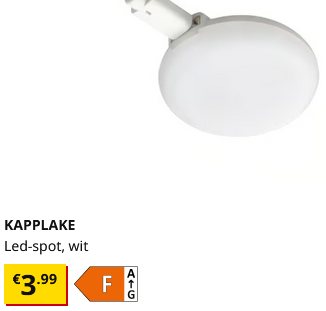

Gewoon een ledspotje kopen op (oplaadbare) batterijen, USB gevoed via oplaadbare powerbank of op 230V. De hoeveelheid licht hier nodig is zo weinig dat een gevoelige watt meter het waarschijnlijk niet eens kan meten. Dat staat ook mooier dan een zonnepaneel op de vesnsterbank. Voor de kosten voor het zonnepaneel verhaal kun je jaren lang een 230V ledspotje, of een USB gevoed spotje laten branden.
Ik heb een klein zwanenhalsje met mini spotje wat ik in een powerbankje steek en dat kan waarschijnlijk dagen branden op 1 lading. EDIT Even gemeten, 12 uur per dag aan op mijn powerbank kan hij 43 dagen branden.

Goed punt, zeker voor iets dat je in je vensterbank legt en 's nachts weer voor weken kan opladen. Bij ikea hebben ze die USB buigarm spotjes voor enkele euro's.
