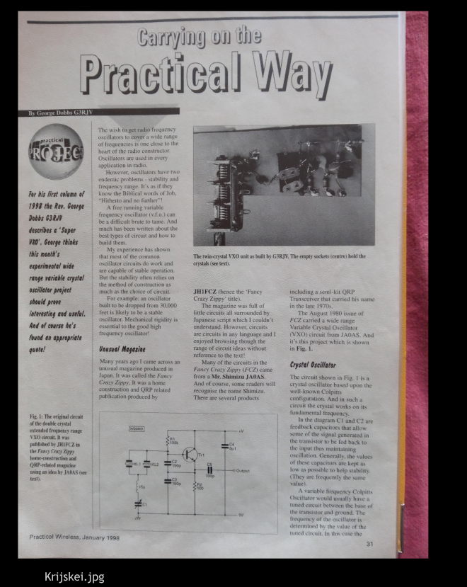

Ha hansjo,
Ben je in het bezit van zeg nog een 4 tal dezelfde kristallen?
Dan kan je ze parallel schakelen en een condensator van je kristallen naar de common (chassis) i.p.v. direct naar het chassis.
Je kunt dan naar boven en naar beneden pak weg 10 kHz zonder problemen......
Henk.
Met 2 X-tallen parallel kan er idd een flinke verschuiving gemaakt worden.
https://electronics-diy.com/electronic_schematic.php?id=930

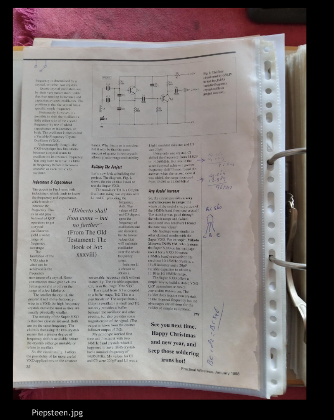

electron920
Ha hansjo,
Ik bedoel het chassis ofwel je retour pad maar vaak wordt dit de aarde genoemd terwijl het niets met de aarde te maken heeft.
Op jouw tweede tekening gaat het kristal naar het retour pad daar een trimmer in opnemen en 4 tot 5 kristallen parallel die kristallen kosten niet veel en je blijft stabiel.......
Henk.
