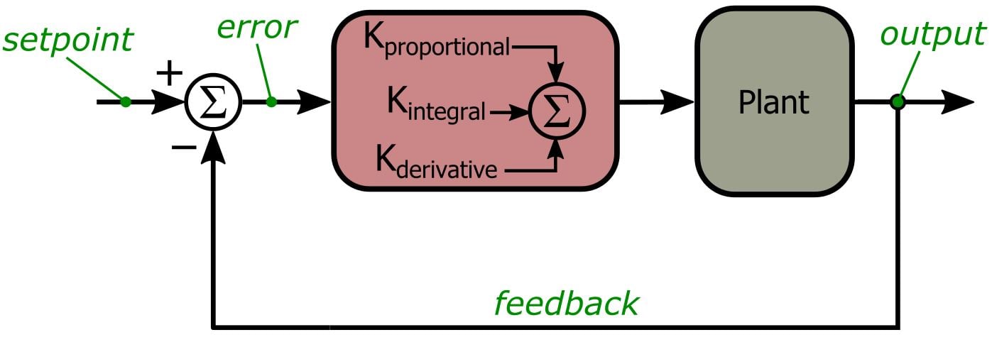

Heeft iemand ervaring met pi-controller blok van siemens logo? Wanneer ik een setpoint in stel hoger dan de proceswaarde (PT100 temperatuur), dan gaat de uitgang van het blok bijvoorbeeld 200 uitsturen en blijft hij langzaam gelijk al zakken. Terwijl ed proceswaarde en setpoint nog steeds gelijk is. Dat lijkt me niet helemaal de bedoeling.
Heeft iemand dit vaker gehad en een oplossing?

Dat heeft te maken met het I (= integratie) deel van je PI regelaar.
Heeft niets met je LOGO te maken, maar met de instellingen van je regelaar.
Maak van je regelaar een P regelaar.
In de blokeigenschappen van de PI regelaar zet je Parameter Set op User defined,
dan kun je de integratietijd op 0 zetten (zowel minuten als de seconden).

Als je de 'I' factor de nek om draait heb je eigenlijk amper nog een regelaar.
Dat het ding integreert is normaal, maar dat zou hij niet moeten doen als je error '0' is.
Ik weet niet hoe logo met een regelaar omgaat ... maar wat je aanbied aan die regelaar is je error (regelafwijking) Bij temperatuur trek je de werkelijke temperatuur af van je setpoint en dat voer je de regelaar. (bij verwarmen)
