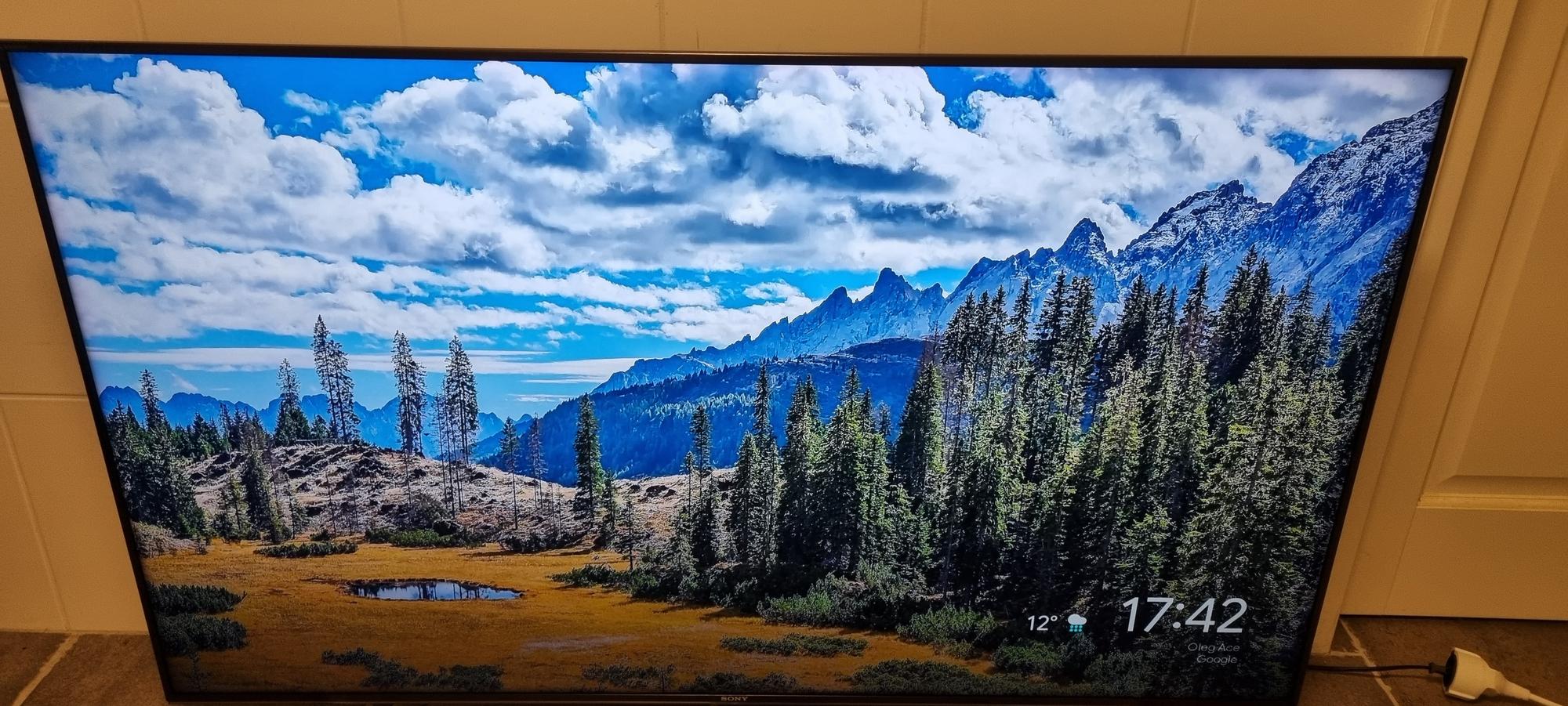

Op de werktafel staat een KD55-XF9005. Ik heb nog nauwelijks Sony toestellen gezien en ben onder de indruk van de beeldkwaliteit. Echter: als het toestel enkele minuten heeft aangestaan gaat het in storing. De standby-LED knippert vanaf dat moment cyclisch, telkens 4X kort achter elkaar.
Ik heb bij wijze van test de helderheid van de backlight tot het minimum gereduceerd, en er lijkt een verband tussen de hoogte van de helderheid en de tijd die het toestel het volhoudt tot aan het moment dat de storing opnieuw optreedt. Dat het probleem verband lijkt te houden met opwarming ligt voor de hand. De LD (local-dimming) print heb ik vervangen: geen effect. Zouden het de ledstrips zelf kunnen zijn? Heeft iemand hier ervaring mee?

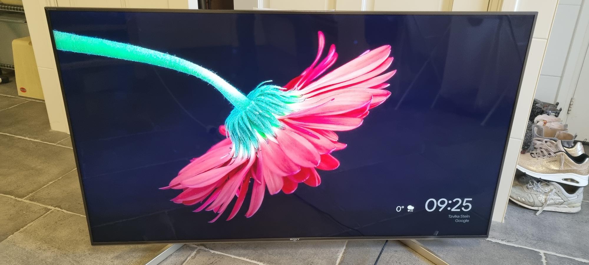

De ledstrips vervangen bleek een lastig karwei bij dit Sony model. Ten eerste bleek de papieren inlay (dat grote vel met gaten voor de leds, hoe heet dat eigenlijk?) rondom verlijmd aan het chassis?! Een hele klus om het er netjes uit te krijgen... Toen de ledstrips zelf: die bleken geplakt. Op zich is dat geen probleem. In dit geval bleken er echter geen uitlijningsgaatjes/nopjes aanwezig. Het plakken van de nieuwe ledstrips was dientengevolge een hele klus van meten en uitlijnen om ze op precies de juiste plek te krijgen. Anyhow - met de nieuwe ledstrips erin lijkt de TV weer in orde.
Aan alle meedenkers: nogmaals dank voor jullie suggesties.
