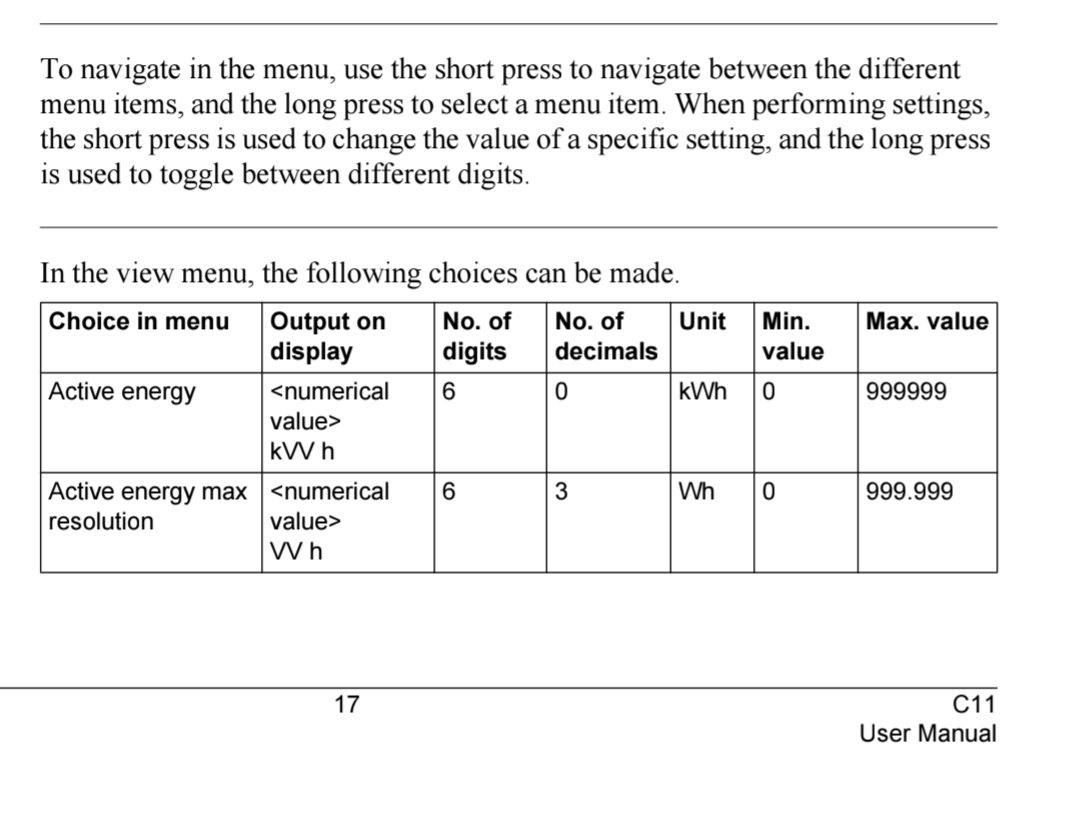

De teller in het 1e scherm van deze kWh meter staat dat er 5249 kWh verbruikt is.
In het 2e scherm loopt een teller van 0 tot 1000 in Wh.
In de toegevoegde afbeelding staat ie op 207. 950 Wh
hoe moet ik dit lezen:
207 W
en dan .950 mW ?
Die cijfers achter het decimale punt gaan ook van 0 tot 999 maar dan razend snel.
Ik wil begrijpen waar alle cijfers voor staan.
Btw:
Ik ben geen techneut.
Ik ben nieuwsgierig
Je meter geeft aan in Wh en dat gaat inderdaad snel.
1000Wh is 1kWh. De getallen voor de punt zijn wel in kWh.
je meter staat dus op:
207950 Wh
of 207,95kWh
207. 950 Wh
De punt op de meter is de scheiding tussen 1000 tallen en is geen decimale punt.
Hier staat alles keurig beschreven:
https://search.abb.com/library/Download.aspx?DocumentID=2CMC486006M020…
Robbe de Smet
Uit de manual hierboven kan ik het niet halen, maar volgens uw beschrijving is het in uw tweede scherm 207,950Wh en als die op 1000Wh (999,999) komt dan komt er in uw 1ste scherm 1kWh bij.
Dus dan springt die van 5249 naar 5250 in scherm 1 (kWh)
Na het punt is 0,950Wh of 950 duizendsten Wh.
Dus uitgesproken: 207Wh en 950 duizendsten Wh of 207 komma 950Wh.
Robbe de Smet
In de manual dat keebrev meegeeft waar het duidelijker staat en een bevestiging :
Na het punt is 0,950Wh of 950 duizendsten Wh ( 3 decimalen)

Maar die 0,950 Wh komt overeen met 950mWh (dus geen .950mW zoals jij schrijft).
