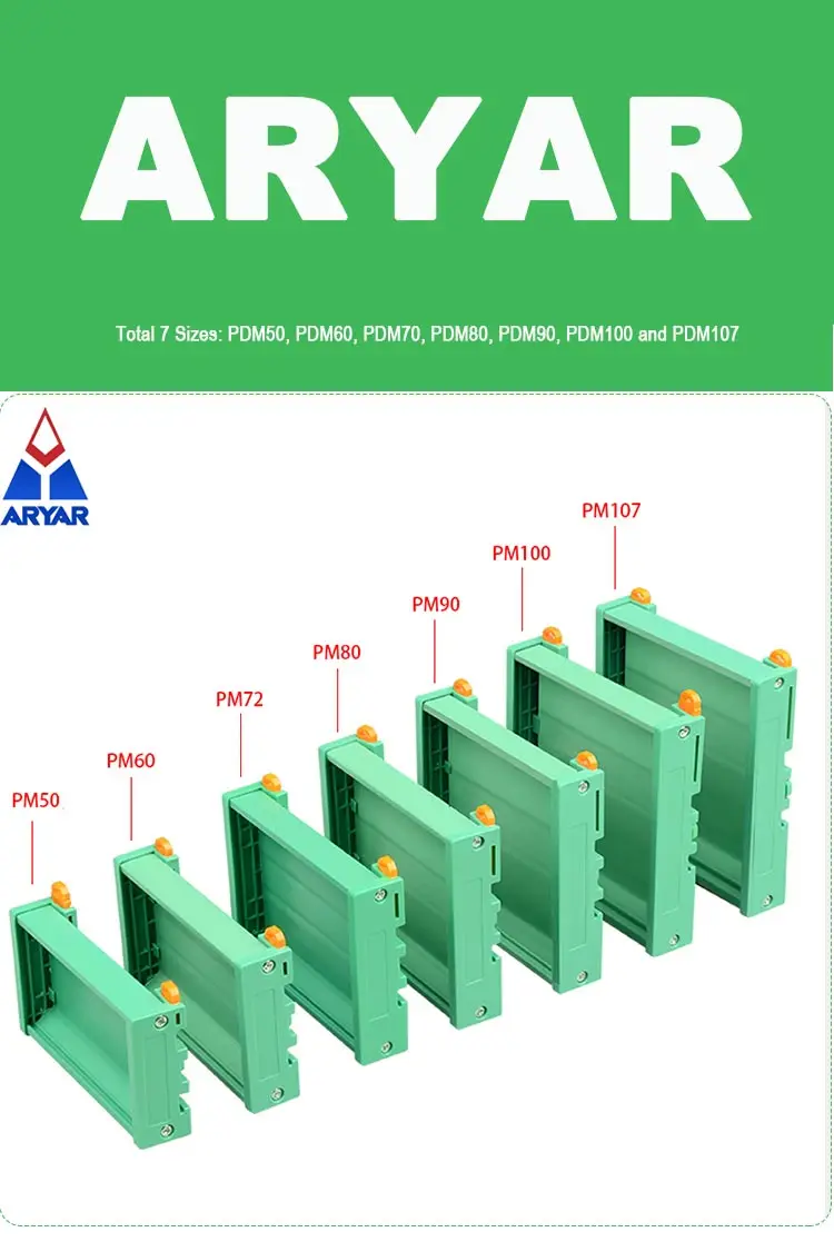

ik vond nu van die 'enclosures' waar je de print kan inschuiven. natuurlijk niet de passende maat. die gaatjesprint bovenaan van 7cm breed zijn meestal maar 69mm breed
en blijkbaar zijn die houders 60mm of 72mm breed. die 2mm is volgens mij voldoende om ze eruit te laten vallen.
wat gebruiken jullie om printen te bevestigen? of zijn er andere methodes? het inschuiven in een rail lijkt mij nu net wel handig met verschillende printen bij elkaar.

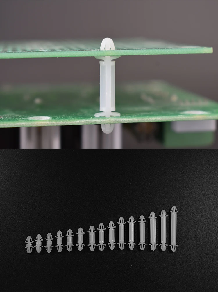

heb nu ook van die afstandsclips gekocht en ga eens proberen om ze niet te schroeven maar te klikken op een onderplaat (moet ik antuurlijk wel weer gaten maken op die onderplaat)

Ik gebruik vaak die (getoonde groene behuizingen) die dingen heb je van verschillende merken. Is reuze makkelijk, vooral voor in besturings kasten in verband met dinrail montage.

M2 schroefjes?
M2.5 of M2.6 spacers zijn er genoeg... https://nl.aliexpress.com/item/1005006421049983.html
Stalen afstandbussen M2,5 zijn er ook, o.a. hier te koop:
https://www.allekabels.nl/luidspreker-zelfbouw/237/1064466/afstandsbus…
Die heeft Ali ook: https://nl.aliexpress.com/item/1005004909219542.html
(male+female is meestal handiger met 'stapelen' van printen.)
