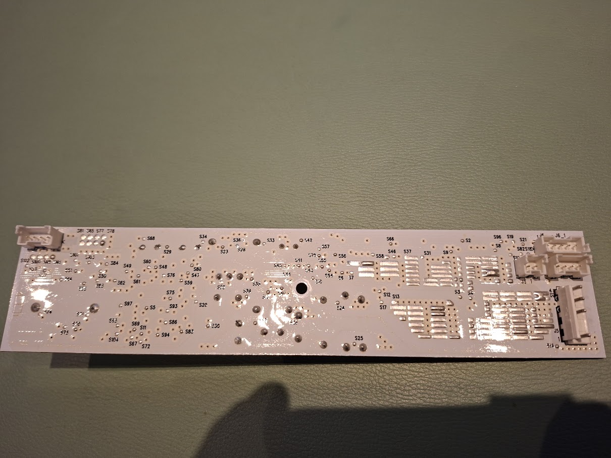

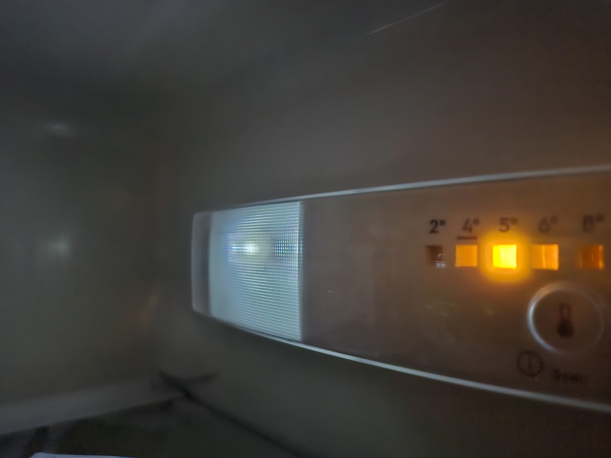

koelkast AEG type SKB612F1AF: LED verlichting schijnt zeer zwak.
De ledjes (3st) zitten op de print en schijnen zeer zwak, de ganse unit kost +200 Euro bij AEG. (geconfigureerde module ERF501L)
De koelkast werkt anders perfect, het is enkel de verlichting die bijna geen licht meer heeft.
Aan de print zie ik niets, de deurschakelaar heb ik reeds overbrugt, maar dat is niet het probleem.
Wat kan het probleem zijn?

Nog niet stuk gehad maar elektronica is meestal debugbaar. Er is voorafgaandelijk wel wat observeer en analyseer werk aan. Post wat duidelijke scherpe foto's van voor en achterkan vd print (omhulsel weg nemen) en dan kunnen we je mss helpen. De leds zitten geïntegreerd in de hoofdmodule dus ik vermoed dat de voedingsspanning ok gaat zijn maar dat ga je pas zeker weten na meting.
Bedenkingen op voorhand: 3 leds staan hoogstwaarschijnlijk in serie en gezien ze even hard (niet) branden gaat het eerder geen ledprobleem zijn. Ik verwacht dan dat de defecte anders gaat schijnen. Tenzij dit wel het geval blijkt. Die dingen worden meestal met overstroom aangestuurd met vroegslijtage ten gevolge. Mss een serieweerstand opgeblazen of een apart voedingcircuit voor de leds.

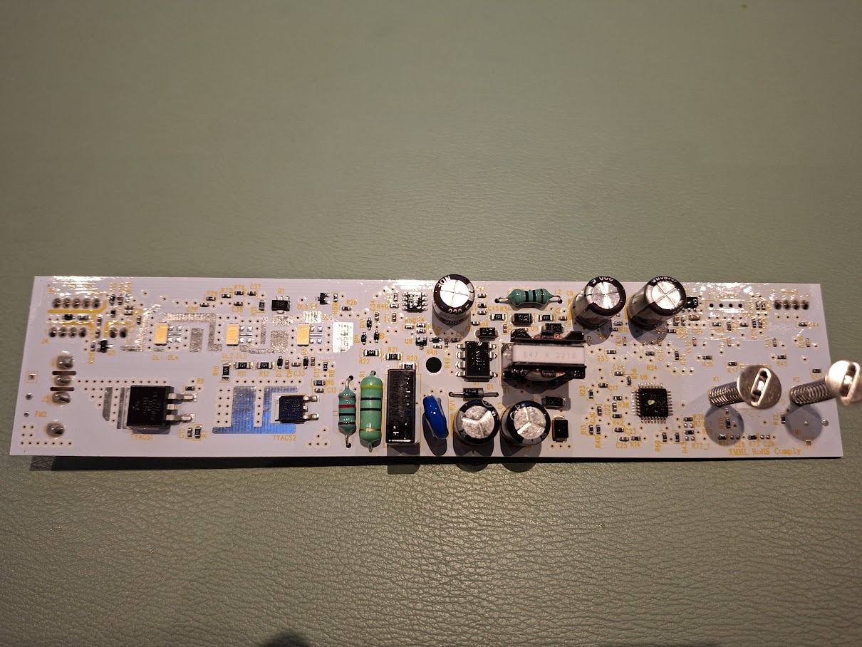

Op je foto is niet duidelijk te zien of alle 3 de leds dezelfde lichtopbrengst geven.
Beschik je over een meettoestel? Kun je metingen uitvoeren en heb je enige kennis van electronica?
Ik zou beginnen met de spanning over elke led te meten. Het circuit kan onder netspanning staan (niet galvanisch gescheiden(triac sturing)) dus voorzichtig met metingen dat je niet geëlektrocuteerd wordt.

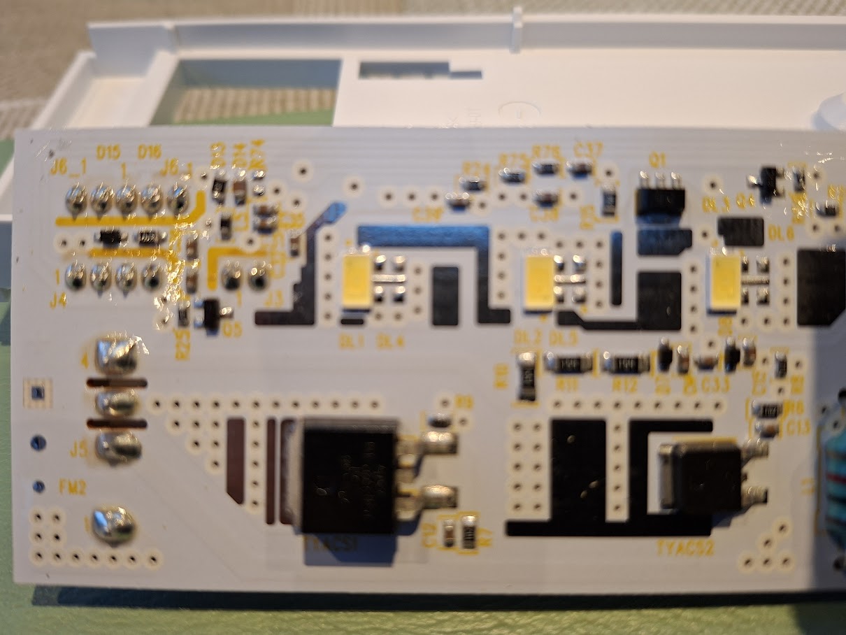

@ eTitus: met een duidelijkere foto van de print kunnen we mogelijk zien hoe de LEDs gestuurd worden. Er lijkt iets van een 3-poter te zitten (transistor of MOSFET) die het regelt, maar zeker is dat niet. Wat wél vaststaat is dat op de foto's van de originele topicstarter duidelijk te zien is dat de print voorbereid is op tweemaal zoveel LEDs. Dat zou dus best kunnen betekenen dat de huidige teveel stroom voor hun kiezen krijgen.
Ik zou zelf ook liever alle drie LEDs vervangen, maar dat zal geen kattepis zijn: de print is duidelijk stevig uitgevoerd (al die gaatjes en brede zilverkleurige banen geven aan dat er veel gedaan is om hitte af te voeren) en de LEDs vereisen hetelucht om ze te demonteren en te monteren. Grote kans dat je daarbij ook nog wat onderwarmte nodig gaat hebben, gezien het aantal doormetaliseringen (de gaatjes).

Mooie discussie zo! Ik denk niet dat het zou lukken de LED te vervangen; zoals hierboven werd gesteld is het best een gecompliceerde klus en hoe weet je de specs van de LED die je nodig hebt? Over de weerstand stond 6.2 V en over alle drie 11.7V. Mogelijk dat de vervangende unit 3x2 LEDs heeft omdat daar al plaats voor is en dat daarmee de levensduur wordt verlengd, ik weet t niet. Als er weer een stuk gaat dan ga ik een G4-socket inbouwen in de onderkant van de unit, gevoed met die 11.7V en steek ik daar, uitwendig, een ordinair lampje in- klaar is kees, denk ik.
Ik heb een filmpje gemaakt van mijn geknutsel:
https://youtu.be/zJcEAL4Q8X0?is=J-SvI0XuNRDwtWsv

Met onderwarmen en een heteluchtstation is het verwijderen van die LED best makkelijk. Het plaatsen van de nieuwe is vaak iets minder makkelijk, want dan wil je de boel niet beschadigen (en dat gaat met hetelucht best makkelijk).
Qua specificaties zou ik gewoon net zo lang zoeken bij Mouser of vergelijkbare groothandel (RS, Farnell/Distrelec, Digikey) tot je de LED met de hoogst toelaatbare stroom en identieke doorlaatspanning gevonden hebt (daarbij niet op tienden van Volts letten, dat maakt niet uit, het gaat erom geen multi-chip LED aan te schaffen waarbij de doorlaatspanning 3 Volt x maal het aantal chips is waardoor vervanging helemaal niet zal werken.
Uiteraard ook de maat van de behuizing meenemen in het uitzoeken. Dit is waarom dat nog best een klus is, want vooral het zoeken naar een vervanger kan lang duren (en heel frustrerend zijn, want dan nog hopen dat 'ie ook op voorraad is...)
Grote kans dat het sowieso wel goed zal gaan met twee keer zoveel LEDs, dan staan ze immers parallel. Minder stroom door elke LED, minder warmte in elke LED, de hitte wordt verspreid over een groter oppervlak...
