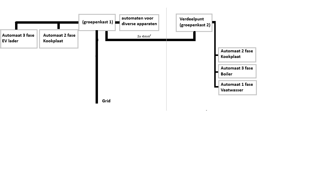

Ik heb een groepenkast met achter de hoofdschakelaar een verdeelblok met daarachter:
De reguliere groepen.
Een 2 fasen groep voor de kookplaat.
Een 3 fasen groep voor het elektrische rijden (ik meende 5x4mm2 Mogelijk 6mm2)
Een 3 fasen aftakking naar een tweede groepenkast waar ik via een 5x4mm2 een tweede verdeelkast wil plaatsen voor een aantal grootverbruikers.
Is dit in zoverre toegestaan?
Noot: Natuurlijk heeft die afgaande kabel naar de 2e groepenkast een eigen 3 fasen + null automaat.

Het is voor ons heel erg raar getekend.
Voor mij zijn het nu 8 afzonderlijke kasten.
Zoek AUB even op hoe je het goed moet tekenen
Wat is Grid of is dit de hoofdaansluiting?
Welke waarde
Ik mis overal welke type automaten het zijn.
Automaat 2 fase? >> C16A 2P of C16A 2P + N. Maar die laatste bestaat volgens mijn niet en als je de nul wilt mee schakelen word dat bv een C16A 3P
Je hebt blijkbaar 3 fase en dan maak je uitsluiten 1 fase of 3 fase groepen maar nooit een 2 fase groep. Nu zit daar dan wel een 2 fase kookplaat achter maar wie weet komt er laten een 3 fase of 1 fase kookplaat te staan. Voor die 3 fase kookplaat zou je dan weer een kabel moeten veranderen dus daarom nooit doen.

Erg verwarrende tekening...
Maar als ik het goed begrijp: in zekeringkast 1 een stel automaten voor wat afgaande groepen. Tevens een automaat voor afgaand de kabel naar zekeringkast 2 met daarin ook wat automaten.
Selectiviteit is daar een dingetje. Die 4mm2 zul je moeten zekeren. Dat zou op 25A kunnen (aangenomen dat die kabel niet absurd lang is). De selectiviteit met de hoofdzekering is dubieus. Gelukkig is die ook niet zo relevant. Immers, 'kabelproblemen' zijn zeldzaam (indien fatsoenlijk gelegd en niet langdurig overbelast) en mocht je er wel tegen aan lopen, dan is het voor die ene keer ook niet zo'n drama als de hoofdzekering 'mee' gaat. De selectiviteit met de automaten erachter is ook dubieus. Dus het zou kunnen dat wanneer er in het achterland een forse sluiting optreedt, de hele voeding van je 2de zekeringkast verdwijnt. Nou ja, het is zo te zien voor een woonhuis. Zo ver zal het niet lopen zijn
Verder: je hebt het 2x over een automaat 2-fase kookplaat. Heb je 2 kookplaten? En als je toch 3 fasen hebt, waarom sluit je het dan niet gewoon 3-fasen aan? Een 'kookgroep' (hoe kan een naam de plank meer mis slaan...) wordt doorgaans gevoed uit 2 parallelle automaten (mechanisch gekoppeld) en is 1 fase. Waarom wil je met alle geweld iets ongebruikelijks met 2 fasen doen? Maak er dan gewoon een fatsoenlijke 3 fasen aansluiting van... (ik ben nog geen kookplaat tegen gekomen die daar niet op aan te sluiten is).
en ook: is die groepenkast 2 een 2de kast in huis? 1meter verder, 1 ruimte verder, of is dit een volledig ander gebouw.

OK, ik geef toe, het is wat onduidelijk.
Ik zal de situatie omschrijven. Dit is namelijk een deel van een compleet blokschema, waar ik later op verder wilde gaan.
Mijn ervaring is dat men vaak al aan de haal gaat met andere zaken die men ziet zodat ik niet per stap kan uitleggen wat de bedoeling is.
Ik heb een normale groepenkast in mijn woning zitten. 3 fasen.
Daarin zit een verdeelblok, uiteraard ná de hoofdschakelaar, conform de normen.
Vanaf dat verdeelblok gaat er een kabel naar mijn laadpaal, mijn kookplaat, naar de reguliere groepen (per 3 groepen een aardlek) en tot slot met een kabel, 5x4mm2, naar een geplande uitbreiding in een ander deel van de woning.
Daar moet een verdeelkast komen met een kookplaat, een kleine boiler, een oven en een vaatwasser. Oftewel, een nieuwe (extra) keuken.
Ik heb elke "uitgang" uit dat verdeelblok voorzien van een passende automaat. Hoe en wat daaromtrent is -in mijn optiek- even niet relevant, tenzij jullie aangeven dat dit wel relevant is en dat ook onderbouwen.
Ik hoop dat dit het iets duidelijker maakt.
Oh ja... Die 5x4mm2 is ca 25m lang. Niet onbelangrijk om te benoemen. En ook díe kabel is voorzien van een eigen 4 polige automaat. De waarde is voer voor discussie.
Mag de huidige situatie en wat zijn de zaken waar ik rekening mee moet houden?

Met die gegevens kom je op maximaal een 25A automaat uit. Heel mischien nog 32A maar mijn gegevens zal al erg oud en nu even geen zin om daarin te duiken.
Voor de rest is het ook niet zo moeilijk.
Kijk naar het vermogen van de kookplaat en zet daar een geschikte automaat voor.
Als je de automaat weet en de lengte van de kabel dan kan je de dikte van de kabel bepalen.
Ja dat mag allemaal. Maar met die 5x4mm2 op 25 meter is dat nog vrij dun en ben en ben je daardoor beperkt in de automaat die je ervoor mag zetten en dat beperkt weer het aan te sluiten eindgroepen.

Maar het is vrij simpel
aardlekautomaat 30mA - C25A 3P + N >> 25 meter 5x4mm2 >> groepen kast met 2x 3 fase groepen en 1x 1 fase groep.
En ja dat mag.

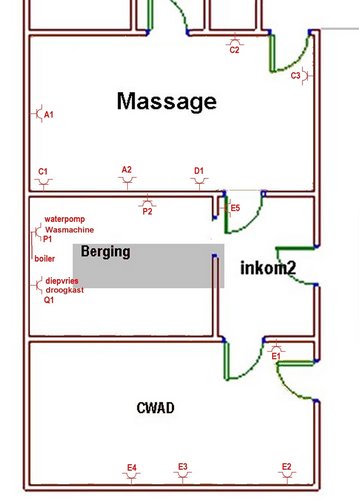

Wat zijn massagestopcontacten?
Voor een massagestoel?

Zijn madam baat een massagesalon uit, niets abnormaal .
Behalve dat de TS een 5 aderige kabel aangeeft, wordt er nergens gesproken over het soort net .
3 x 240 V of 3 x 400 V + N .

stopcontacten in het massagesalon. je moet ze allemaal nog kunnen onderscheiden hé, daarom staan ook de windstreken erbij.
een dubbel stopcontacten op de Noord muur.
en dan 1 groep waar 3 stopcontacten in zitten. noord, west en zuid.
het is daar wel belangrijk dat je weet waar alles ingeplugged mag worden.
IR sauna is een paar 1000W, dat japanse headspa machien trek ook vlot 3000W (zit verwarming in), electrische verwarming (3x, 1 airco op eigen groepn, 2 electrische kachels van 3000W). kortweg, dat kamertje van 17m² verbruikt meer dan een klein huis.
de sauna staat aan C1, maar zit ingeplugged in stopcontact A2 (A1 werd verwijderd hierdoor zodat die verbruiker op zijn eigen groep zit)
stopcontact C1 is verlengt naar boven en daar zit het massagebad op (waterpomp en wat jets, verbruikt nietveel).
in D1 zit de headspa of electrische kachel

Ik had zoiets wel vermoed dat het om een tekenfoutje ging, maar zo zie je @Fantomaz het belang van een overzichtelijk ééndraadschema ipv dat onduidelijk blokschema waar jij mee op de proppen komt. Foutjes kunnen er vlugger uitgehaald worden en menig vakman weet onmiddellijk wat de bedoeling is.

Omdat er overdag mogelijk nog enig vermogen wordt opgewekt, worden de groepen (buiten de laadpaal en het koken om) door de panelen van stroom voorzien en doordat een relais uit zijn NC stand komt, kunnen ook de grootverbruikers achter de tweede verdeelkast niet worden gebruikt.
Bij onvoldoende daglicht kan de apparatuur terugvallen op de hieronder beschreven situatie.
-(Avond/nacht/onvoldoende daglicht) De SPA detecteert geen spanning uit het net en zal via de EPS lijn stroom aanbieden aan de ATS in de eerste groepenkast. Die ATS koppelt het net af (anti Islanding) en een kleiner deel van de groepen blijft zijn spanning houden.
De eerder genoemde grootverbruikers krijgen nog steeds geen stroom en slechts een beperkt aantal groepen kan zijn vermogen halen uit de accu's.
Deze verbinding zal lopen via een 3 fasen/null/aarde lijn van 2,5mm2 vanuit de technische ruimte waar de accu's, de omvormer etc staan.
Op die manier kan ik off grid gaan met een beperkt vermogen.
Dát is de opzet.
Als ik dit meteen post, buitelt iedereen over elkaar heen met hun visie en hoe zij het zouden doen en gaat alles voorbij aan de basis: Kunnen de 2 groepenkasten met elkaar worden verbonden?
En ik weet nog steeds niet hoe ik een 4mm2 kan onderscheiden van een 6mm2.
Want het is zeer wel mogelijk dat ik een 6mm2 heb gelegd destijds...
als de panelen er nu al op werken op die draad, is er idd geen probleem meer.
dan kan je extra verbruikers aan de andere kant zetten zonder dat dit invloed heeft.
als je panelen dan opwekken en aan die kant verbruik je ook, moet er minder stroom door de kabel. is dus een win-win
snap alleen niet wat die rode draad er nog doet?
als je dat relais aan de ingang laat afschakelen, kan de accu toch gewoon de stroom op de bestaande kabel van 25meter houde. je hebt geen 2de kabel meer nodig die terug loopt
die kasten kunnen zeker verbonden worden zo, ik werk gelijkaardig. geen flauw idee welke grondkabel ik heb tussen beide. vroeger zat er 63A op, ik heb de boel verlaagd naar 40A tussen de kasten

Op zondag 7 december 2025 19:09:44 schreef fcapri:
dan kan je extra verbruikers aan de andere kant zetten zonder dat dit invloed heeft.als je panelen dan opwekken en aan die kant verbruik je ook, moet er minder stroom door de kabel. is dus een win-win
als je dat relais aan de ingang laat afschakelen, kan de accu toch gewoon de stroom op de bestaande kabel van 25meter houde. je hebt geen 2de kabel meer nodig die terug looptdie kasten kunnen zeker verbonden worden zo, ik werk gelijkaardig. geen flauw idee welke grondkabel ik heb tussen beide. vroeger zat er 63A op, ik heb de boel verlaagd naar 40A tussen de kasten
Dáár zit inderdaad een stukje verwarring.
De SPA is een apparaat wat volgens de veiligheidsvoorschriften het uit de accu's omgevormde vermogen NIET terug mag leveren.
Dat heet Anti Islanding.
De Panelen omvormer (PV) is ook zo gemaakt dat hij alleen vermogen inschakelt wanneer er netspanning aanwezig is.
Is er geen netspanning, schakelt de PV af en hetzelfde voor het opgewekte vermogen uit de accu's.
De SPA levert dan die stroom/vermogen via een EPS lijn aan de daarop aangesloten apparatuur.
In die groepenkast zit een soort van wisselschakelaar die de keuze kan maken tussen het grid en die EPS lijn.
Dat ding schakelt binnen een paar miliseconden naadloos over op een andere bron (die SPA dus), die in sync is met de kort daarvoor nog aanwezige netspanning.
Die rode lijn naar het relais is misschien wat dubieus en valt misschien buiten de regelgeving. Dat moet ik nog uitzoeken (vandaar mijn post hier).
Want deze moet een relais activeren, die normaliter (in rust) de grootverbruikers in de tweede keuken van stroom moet voorzien.
De verwarring zit waarschijnlijk in die Anti Islanding schakelingen, die de boel uitschakelt. Dat moet je voor ogen houden wanneer je de schakeling wilt doorgronden.
NB. Die EPS lijn kan door die langere, relatief lichte kabels (3 fasen 2,5mm2 over ca 25m) niet alles behappen. Daarom zal er bij uitval een zekere discipline nodig zijn voor wat verbruikers betreft.
