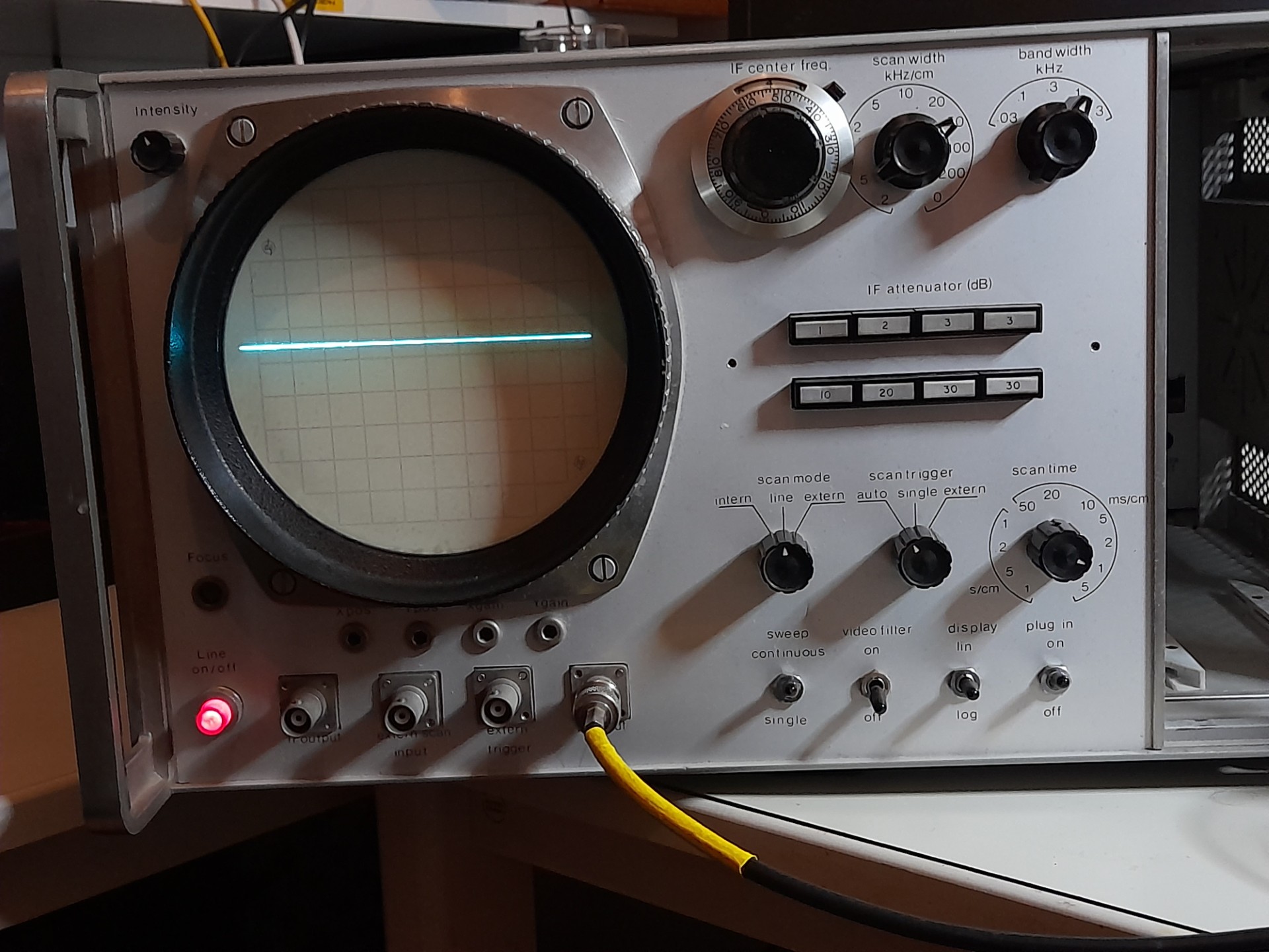

Google lens geeft wel wat resultaten van enigszins gelijk uitziende oscilloscopen, maar deze spectrum analyzer zat er niet tussen.
Heeft iemand een idee van het type nummer?
Zie bijlage
ik betwijfel of dit een HP is eigenlijk..
Het zit in een HP kast, maar .... lijkt ook op t oude Philips he?
toch is het HP als ik zo naar de printjes kijk .....

Aha ... ik vroeg me al af wat er naast moet hebben gezeten.
Een IF receiver kwam ik na wat meer googlen tegen. HP 3702-achtig
Dus eigenlijk is t een spectrum analyzer voor rond de 70 Mhz?
Je kunt wel bandbreedte instellen en verzwakking en de IF frequentie.
Of zit ik er naast?

Ik heb op dit moment geen verticale deflectie. Wel haarscherpe horizontale lijn en de zaagtand
werkt blijkbaar ook nog.

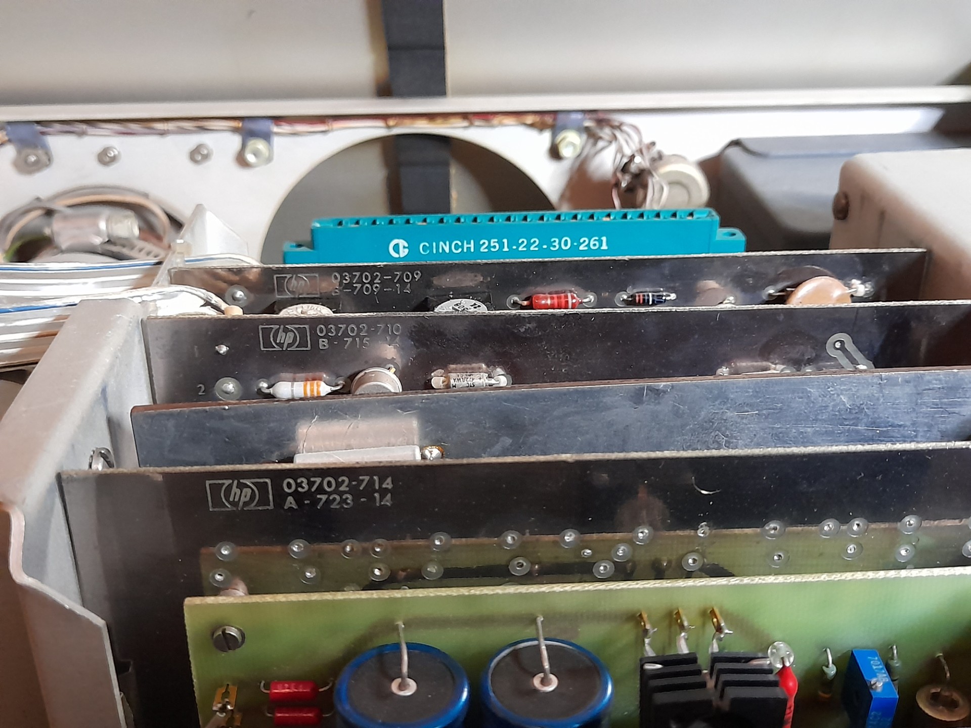

Het probleem zit op deze PCB, die de lin of log output moet weegeven naar de verticale deflectie.
Zal een gesneuvelde opamp zijn ergens. Bij zowel lin als log weergave gaat de ouput volledig naar max spanning.
Opamp Offset compensation staat op -15v ..... klinkt niet logisch toch? Pin lijkt niet aangesloten, maar als de
opamp er zelf -15 op zet dan lijkt ie me defect? Geldt overigens ook voor de 2e opamp die er daar in
de buurt zit.

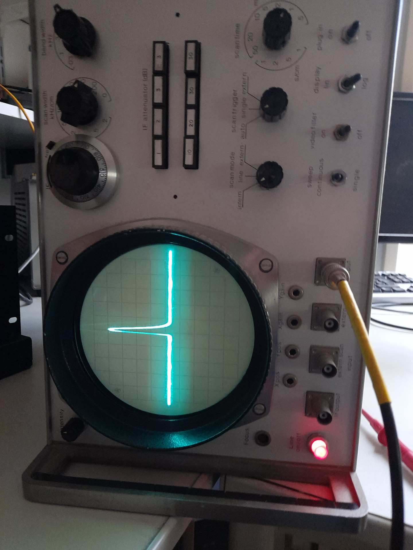

Na een uurtje afregelen staat het weer zoals ongeveer zou moeten en heb ik een spectrum analyzer
van 28 - 30 Mhz. Wel gevoelig voor die tijd ... tot -70 dbm ongeveer.
