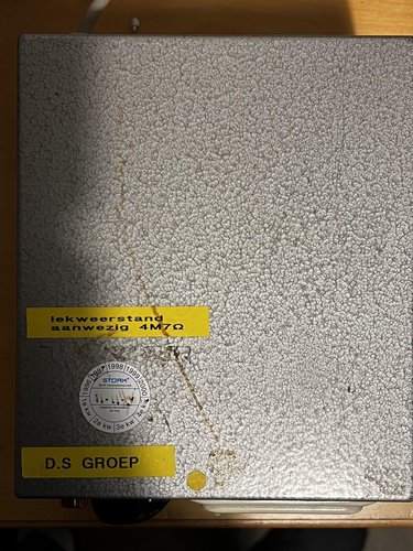

Bij de lokale kringloop stond deze scheidingstrafo. Pas thuis realiseerde ik me dat deze waarschijnlijk een stuk ouder is dan ik eerst dacht (hij is ooit - in 1996 - gekeurd). Er zit nergens een typeplaatje, daarom denk ik dat het professionele eigenbouw is.
- Wat is dit voor type trafo?
- De uitgangsspanning varieert behoorlijk met de belasting: volledig onbelast is die een volt of 5-6 hoger dan de ingang, belast met 380W (halogeen bouwlamp van nominaal 500W) een volt of 6-7 lager. Een tussenwaarde heb ik nog niet getest (omdat ik nog wel een voorraadje gloeilampen heb, maar de verhuisfittengen ‘ergens in een doos’ zitten).
- er zit een lekweerstand van 4M7 in (op de foto: onder de krimpkous). Waar is die voor?

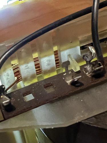

- de laatste foto laat zien dat er een behoorlijke luchtspleet tussen primair en secundair zit, over de veiligheid maak ik me daarom niet zo’n zorgen. Terecht?

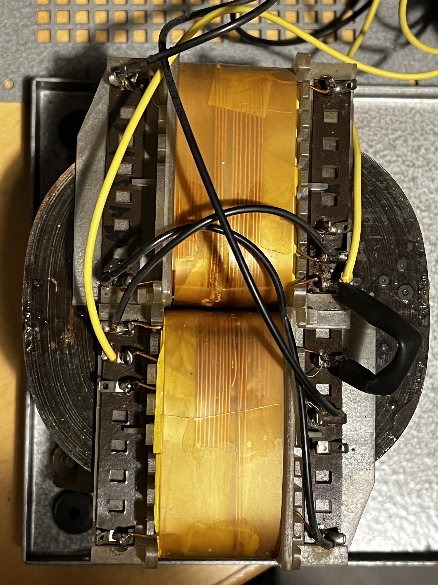

- de derde foto is de bedrading. Het zijn twee spoelen voor 110V in serie. Zwart is inkomend/ verbindingen, geel uitgaand. Er zit een aparte hulpwikkeling in de trafo (onbelast: 8.5V per kant) maar die wordt hier niet gebruikt.
En de hamvraag: is deze trafo bruikbaar op 230V? Dit weekend is de netspanning hier ongeveer 225V, maar dat zal in de zomer omhoog gaan.

Dat is een zogenaamde C-kern trafo.
Met die 8.5V wikkeling kun je eventueel de spanning verhogen of verlagen door hem in serie of anti-serie te plaatsen.
Als de draaddikte gelijk is aan de hoofdwikkelingen blijft het volle vermogen beschikbaar, als het dunner is is dat de stroombeperkende factor.

Die lekweerstand zou ik persoonlijk weg halen. En als ik die zou plaatsen dan naar aarde, en niet naar de inkomende 230V
Die vrije wikkeling is waarschijnlijk bedoeld om hem naar 230/240V te zetten. Dus die kun je prima in serie zetten met in en uitgang.
+-6V load/geen load is erg netjes voor een scheidingstrafo van dit formaat.

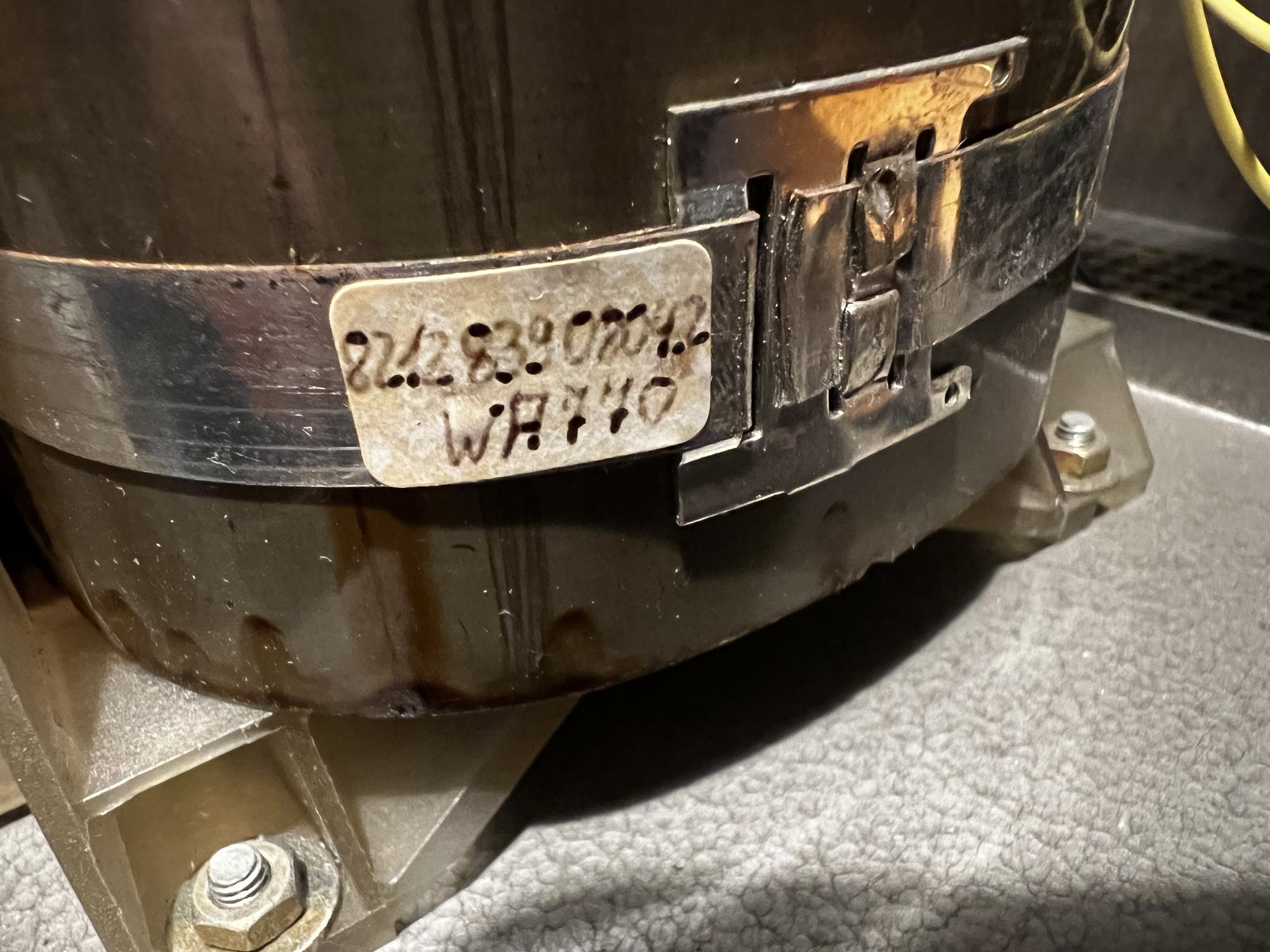

- er zit een handgeschreven sticker op de trafo:[bijlage]
8212 839 0804.2 WA770 bevestigt Philips, niet uit het lab van Volt of uit een kleine fabriek, maar (handmatige/lab/kleine serie) productie in Wetzlar. Ik denk oktober 1977, waarschijnlijk niet 1987.
Mogelijk komt het gehele kastje van Philips en was bedoeld voor gebruik in eigen fabrieken of werkplaatsen, al zou je verwachten dat er dan een EBM nummer op zou staan.
Misschien zegt de vermelding D.S GROEP iets over het (laatste) gebruik. De controlesticker heeft het over Stork installatietechniek. Het ding heeft dus in elk geval een aantal jaar lang een tweede leven buiten Philips gehad.
