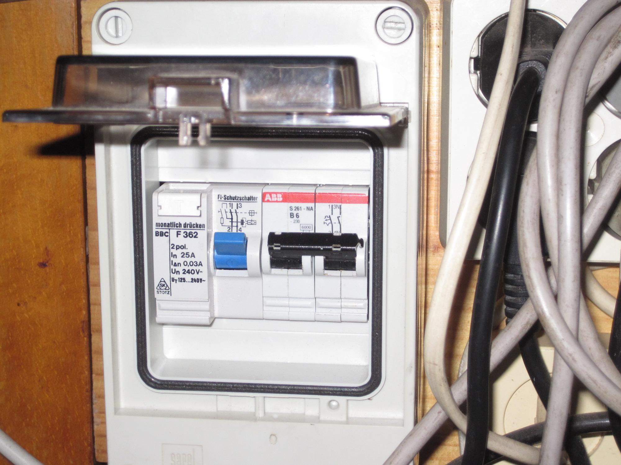

(Ik heb hier in de studeerkamer/electrolab in elk geval een extra aardlekschakelaar gemonteerd, zie foto, waar alle apparatuur mee gevoed wordt. Moet wel nog een keer een grote, ronde rode noodknop installeren zodat met één beweging het hele zaakje spanningsloos gemaakt kan worden.)
Mijn vraag: zouden jullie een aardlekschakelaar installeren in/achter de scheidingstrafo? Ik heb er genoeg liggen, dat zou het probleem in elk geval niet zijn. De scheidingstrafo zou er (marginaal) veiliger door worden?
Een aardlekschakelaar achter de scheidingstrafo grijpt alleen in als 1 poot van de trafo aan aarde ligt.
Maar als je zo ver gaat kun je net zo goed zonder scheidingstrafo werken.

Een aardlek achter de trafo is redelijk zinloos als je het ding geïsoleerd wilt gebruiken.
Mee eens maar als je ze in overvloed hebt liggen kan het ook geen kwaad. En je hebt een handige schakelaar voor aan de secundaire kant erbij.
Dat is dan ook meteen alles wat je hebt, verder is dat enkel verwarrend. Dus nee ... zou ik niet doen.
Met Sine eens, zinloze actie.
Je zal een van de uitgaande aansluitingen aan aarde moeten hangen, anders gaat die aardlek nooit werken.
En alleen valse veiligheid suggereren.
is wel handig met testen op een groep waar het halve huis opzit en de aardlek nogal eens tript met testen en je dan 2 trappen lager de aardlek kunt gaan resetten. dan is een scheidingstrafo en 30mA aardlek ACHTER de trafo wel fijn. feitelijk is een spanningsverschil van een 2V tussen "nul" en "aarde" wel handig, dan tript de aardlek eerder bij een nul/aarde fout.
heb zo'n constructie al menig jaren op de werkbank zitten, ook een serielamp met keuze in lampvermogen.
een aardlek achter de scheidingstrafo zonder dat de aarde aan nul hangt doet niks, je maakt immers een IT stelsel van je TT of TN-S net in huis..
