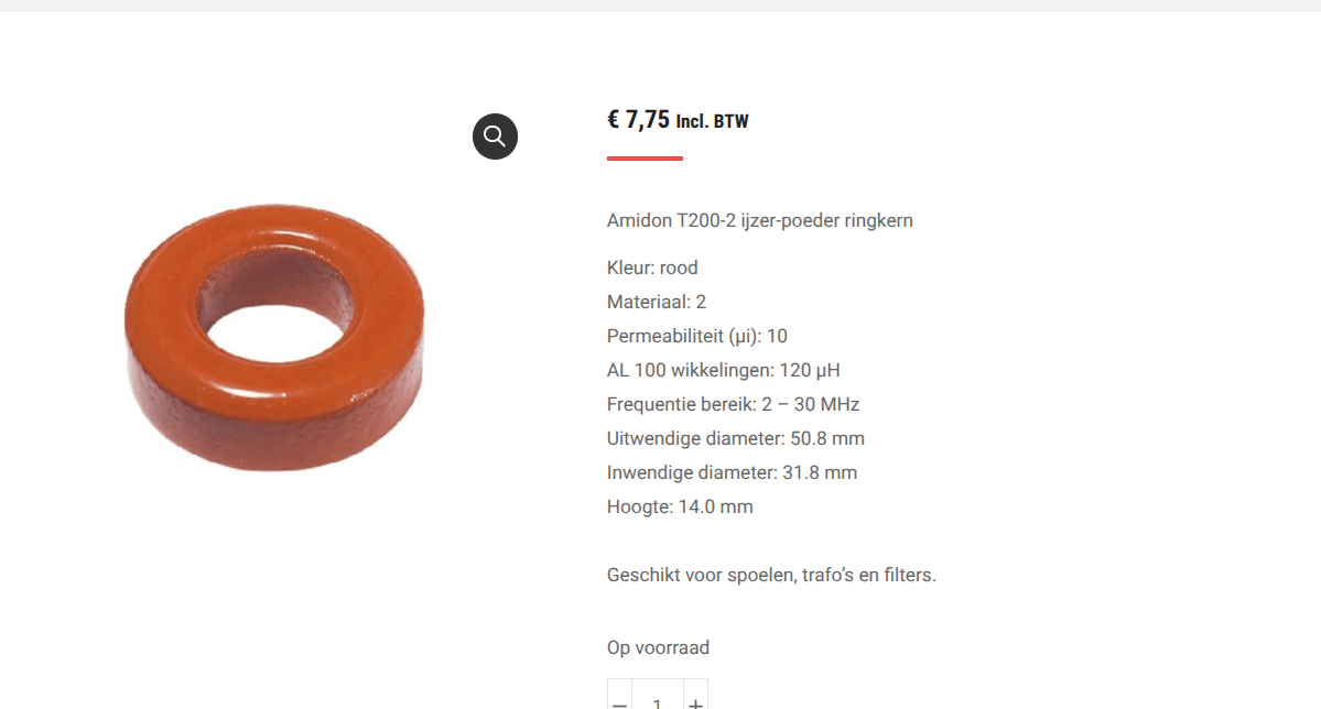

Ik wil graag wat bandpassfilters maken op basis van ringkernen. Waar ik naar op zoek ben is een relatie tussen vermogen en de maat ringkern die nodig is. Ik zal even wat extra informatie geven.
In dit artikel worden een aantal bandpassfilters beschreven. De filters die gemaakt worden Buttworth filters gemaakt (zie afbeelding). De filters in het artikel zijn op basis van T68-6 of T80-6 ringkernen en kunnen zo'n 100W verwerken.. Ik wil echter wat meer vermogen kwijt kunnen in zulke filters. Welke maat ringkernen neem ik voor 400W?
Even uit de losse pols/natte vinger.Ik zou dan gaan denken aan maatje T200.Die zijn ongeveer 5 cm diameter.Die worden ook in 400 Watt antennetuners gebruikt en kunnen dat vermogen aan.
Of een T130,is iets kleiner,ongeveer 3 cm.

Als kern voor de vuist weg denk ik aan FT-240, FT-140 formaat of groter met dikke draad 1mm..... 2mm.
Buitendiameter: 61 mm
Binnendiameter: 35,6 mm
Hoogte: 12,7 mm
Je mag een ringkern maar tot 75% vullen daar is de Al op gemeten wel dicht aan elkaar leggen.

Ik zou er juist geen ferrietkernen voor gebruiken, want die geven een slecht rendement dmv. verzadigen.
Gebruik inplaats daarvan ijzerpoeder ringkernen zoals de T200-2.
Met ferrietkernen heb je bovendien heel weinig windingen nodig en daarom zijn ze minder precies op de juiste waarde te krijgen, met ijzerpoeder is dat minder het geval en is de juiste zelfinductie beter goed te benaderen. Maar waarom Butherworth, Chebyshev is veel steiler in de doorlaat, zeker voor een amateurbandje van een paar honderd kilohertz.
Volgens mij mag je hier gewoon lineair extrapoleren: 2x zoveel volume (of massa) van de ringkern kan 2x zoveel vermogen aan. Dus om het 4-voudige vermogen aan te kunnen een kern nemen met ca. 4x het volume van de originele kern (uiteraard wel dezelfde mix).
Moet eerlijk zeggen, het precies berekenen kan ik niet (beter: heb ik nooit gedaan). Voor m'n 1kW netgevoede inductieverhitter heb ik gewoon een aantal ijzerpoeder-kernen genomen en samengetaped. De kern werd lichtjes warm, maar niet excessief. Dus heb ik de hoeveelheid kernen verdubbeld en het zaakje als afgewerkt beschouwd. Kwam geen berekening aan te pas
Niet gesofisticeerd maar het voldoet. En kernen had ik genoeg in de rommelbak liggen, dus kosten waren ook geen issue. Voldoende ruimte was ook geen probleem. Als dat allemaal wel relevant is dan misschien toch wat gaan optimaliseren en ontwerpberekeningen uitvoeren....
Meer concreet:
Volgens deze leverancier mag een T200-6 maximaal 500W hebben (bij een temperatuursverhoging van 30C). Dus 400W zou moeten kunnen. Misschien dat er nog addertjes onder het gras zitten bij misaanpassing o.i.d., dat weet ik niet. https://rowaves.com/t200-6/
Als ruimte en kosten geen probleem zijn zou ik zelf toch voor een nog wat grotere kern kiezen, of evt. twee kernen op elkaar lijmen.

laat ik in de eerste plaats schrijven dat je gekozen ringkerntje veel te klein is.
Een kern van drie kwartjes gaat hem niet worden, niet alleen elektrisch maar ook mechanisch niet.
Voor de lage band heb jij 45 windingen nodig van 1 mm draad die kan je er niet om leggen
en eigenlijk 1,5 mm.
De µi van het materiaal 2 (rood) is maar 10 dit betekend om 22 µH te realiseren 45 rondjes draaien......
