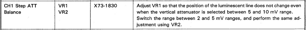

Deze Kenwood oscilloscoop overgenomen. Deze heeft echter een trace welke verloopt. Bij koud aanzetten verloopt deze lijn ca. 1 hokje/division na ongeveer een paar minuten aanstaan. Is dit normaal gedrag? Of toch iets wat verloopt intern? De scoop functioneert verder prima.
De balance instelpots VR1 en VR2 volgens de SM opnieuw instellen en evt hetzelfde doen voor het andere kanaal. Iets verloop is normaal tijdens het opwarmen maar een hokje is teveel. SM https://elektrotanya.com/kenwood_cs-5170_sm.pdf/download.html

Ik ga vanavond eens even kijken. Het is op het 2e kanaal ook het geval alleen een stuk minder. Dank voor het schema en ga er mee aan de slag! VR1 en VR2 lijken de beste kandidaten!
Het afregelen heeft het een stuk verbeterd. Helemaal stabiel krijg ik het niet maar het verloop is nu minimaal. Het is een compromis tussen de draaiknop gevoeligheid van het kanaal en de potmeters op de vertikale versterker.
