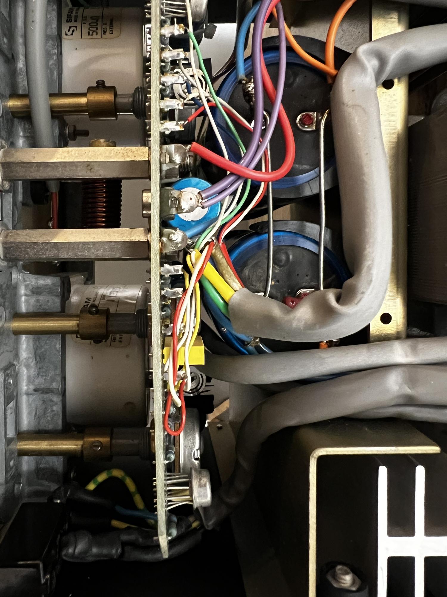

Bijna alle elementen van de frontplaat zitten vast aan de print, waar ook nog eens alle draden aangesoldeerd zitten (nergens stekers of bussen). Met het front los kan je net bij de print, maar de verschillende kabels laten niet veel ruimte.

1 van de uA723’s (de enige met een koelster, ik denk dat dat de hulpvoeding is) ziet er optisch nogal slecht uit, uitgeharde koelpasta of schimmel of…. De routing is soms een beetje zoeken doordat de layout afhangt van de frontplaat.

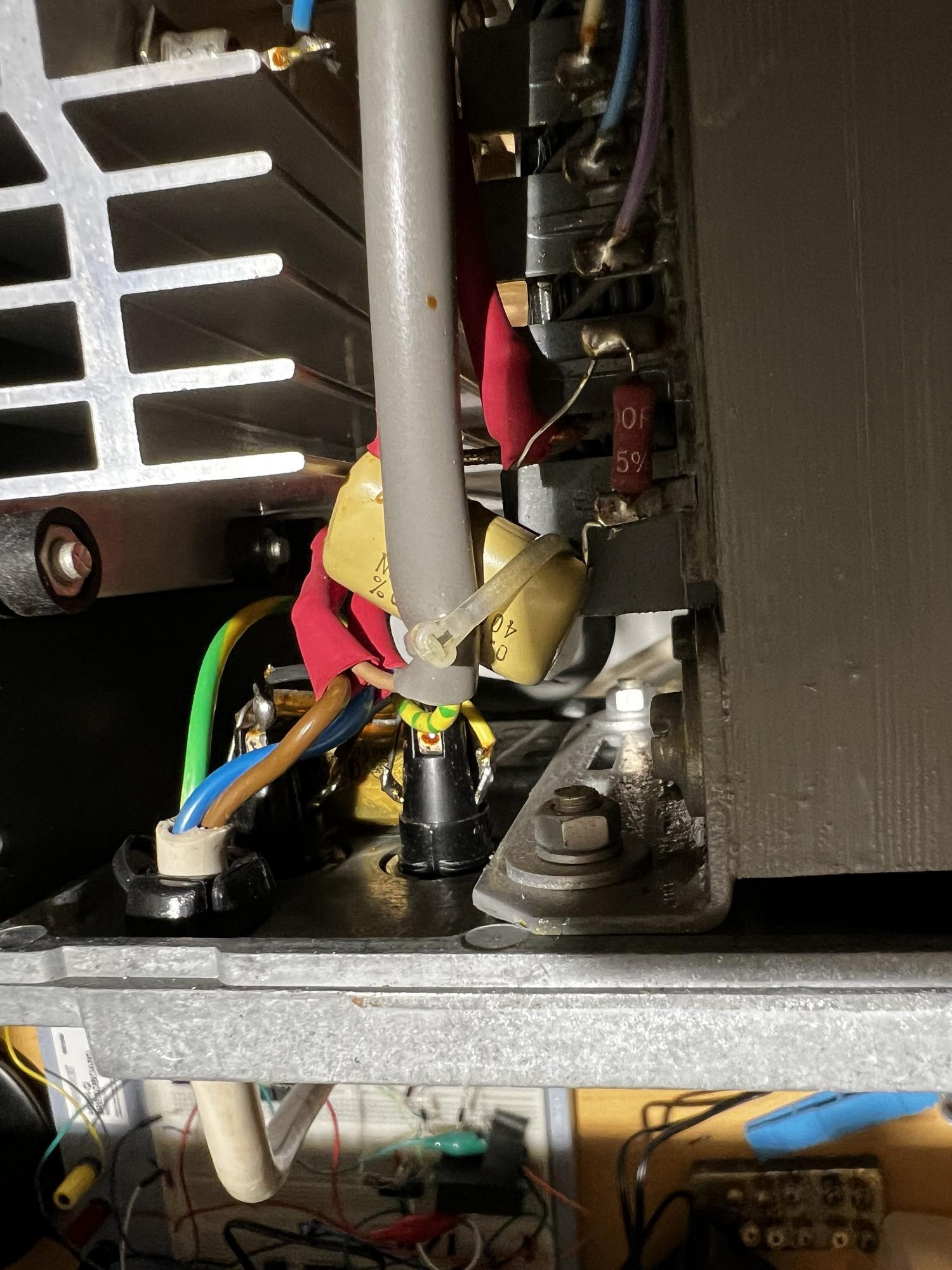

De hoofdschakelaar lijkt ooit vervangen te zijn, waarbij kennelijk geen dubbelpolige schakelaar voorhanden was: Er zit nu een enkelpolige in, de twee andere draden zijn vlak bij de schakelaar doorverbonden. De voeding staat geen dagen aan, en bij geen gebruik gaat de spanning van mijn werkbank er af, dus geen enorm probleem. Ook bij de netentree lijkt me dat de aansluiting niet meer helemaal origineel is.

netaansluiting:
Hoofdschakelaar met doorverbinding:

Advies is nog wel om de Rifa condensator te vervangen, dat lijkt nog de originele te zijn.
De netschakelaars hadden een kunststof behuizing die nogal eens afbrak bij de bevestigingsmoer.

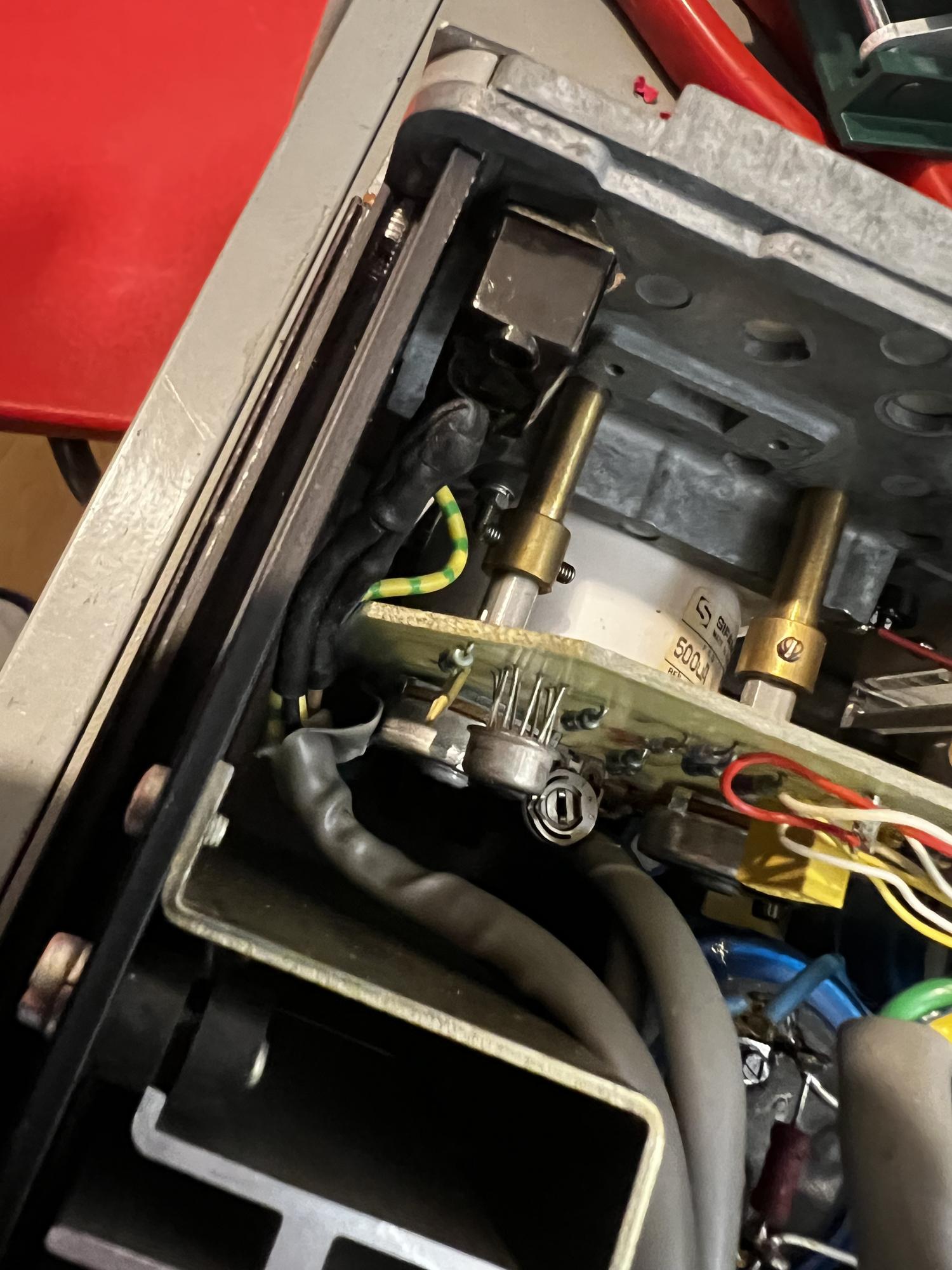

HI,
Ik zie dat in de hoek van het PCB (waar de uA723 ook zit) het PCB krom is (misschien is het ook maar een optische illusie).
Misschien is het PCB hier (gedeeltelijk) gebroken.
Het zou kunnen dat hier misschien een intermitterend onderbroken printspoor zit.
Ik zou met name daar, de solderingen en de printsporen met een loep goed bekijken en ook alle printsporen en solderingen van die print opnieuw goed doorsolderen.

- de print heeft in de hoek op de foto een afgeschuinde hoek, dat zorgt voor wat gezichtsbedrog. MAAR de print is aan die kant wel een beetje gebogen (zoals gezegd: er zitten een heleboel componenten mechanisch tussen de print en de frontplaat, en deze voeding is duidelijk al eens gronding onder handen genomen)

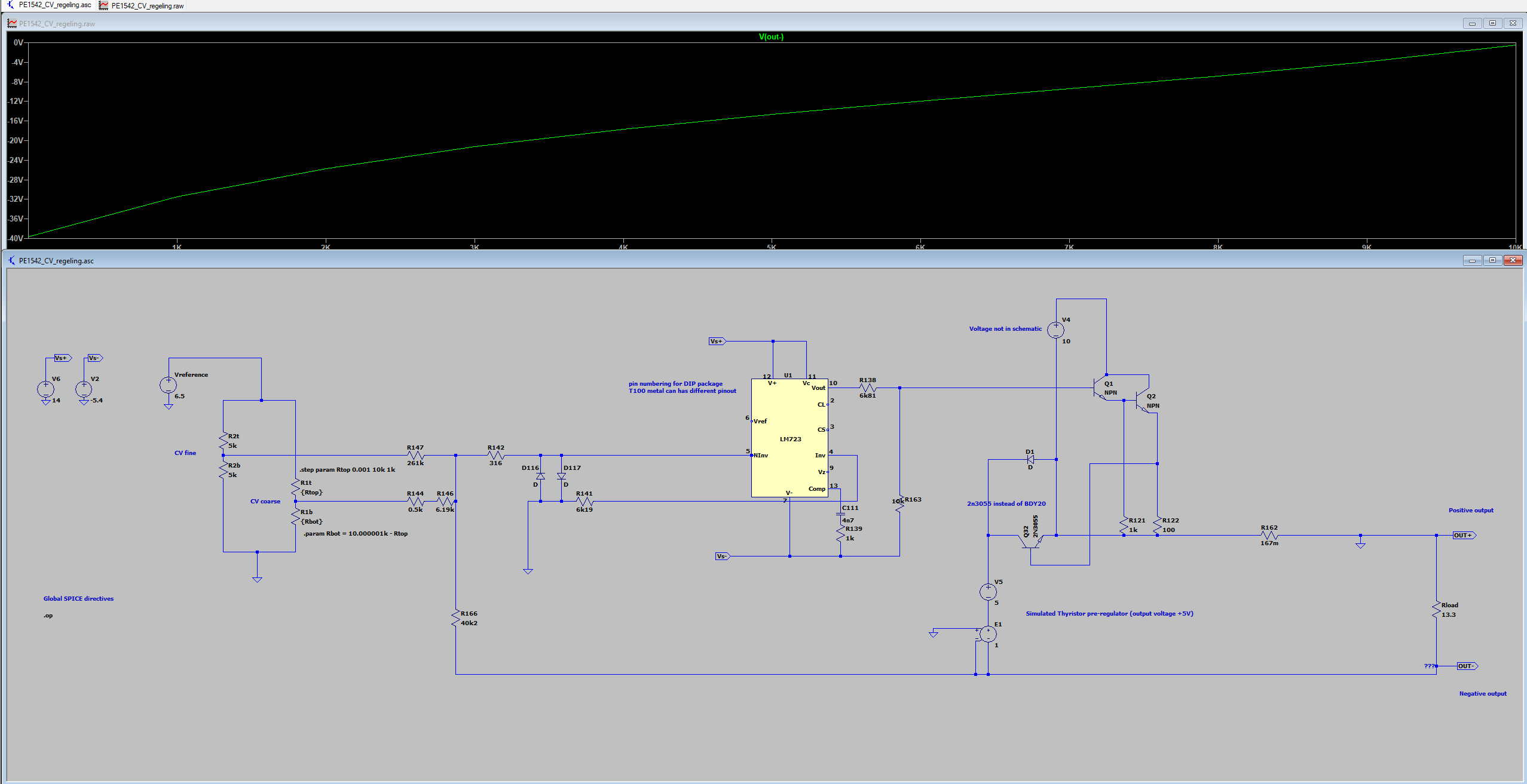

Ik heb het CV stuk van de regeling in LTspice gezet (met een LM723 model 'van het internet' en veel generieke componenten). De Thyristor regeling heb ik benaderd door 'uitgangsspanning + 5 V'. Met wat rondspelen is mijn voorzichtige conclusie:
- de regeling is robuust voor fouten rondom de twee potmeters (bij 'contact los' of 'min los' van de potmeters gaat de voeding richting 0 V)
- Het gedrag wat ik zag kan ik min of meer krijgen door de 6.5 V referentiespanning (gemaakt door de derde 723, rondom de BZX91 zener) een heel stuk hoger te kiezen. Wellicht maakte een draad kortsluiting naar een hogere spanning? Andere ideeen ook welkom!
Print aanzicht: licht gebogen
LTspice model en simulatie CV coarse screenshot
gebruikt model voor de uA723 en LTspice van de regeling bijgevoegd
