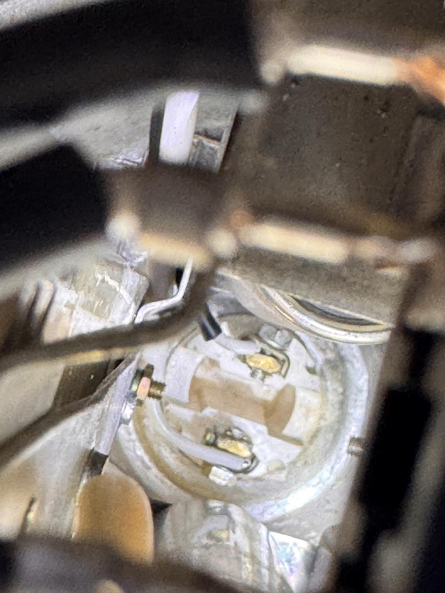

In een eerdere topic ben ik goed opweg geholpen met mijn explosievrije tl-armatuur (2 buizen in 1 armatuur). Het heeft even geduurd voordat ik tijd had een aan te sluiten, maar helaas stuit ik op een probleem. Op het type plaatje staat dat dit een 220v model is, maar schroef ik de kap eraf dan lijkt het eerder 380v. De vraag is dus of ik hem op 220 kan aansluiten en welke connectoren ik daarvoor moet gebruiken. Of ontkom er niet aan de vsa eruit te halen en 220v ledbuizen erin te plaatsen (liever houd ik hem origineel) alvast bedankt!
Wat zou ik moeten zien op de eerste foto?
En waaraan zie je dat het om 380V gaat. Want dat zie ik niet op de foto's
Het enige wat eraan te zien is dat de klemmen geschikt zijn voor 4mm2, 10A en 380V. Maar dat gaat enkel over de klemmen en de isolatie van dat kunststof plaatje.

Kan je 'm niet verder openmaken en zien waar die klemmen heengaan?
Ik heb eerder het gevoel dat het ding gewoon enkelfase 220v is, en dat je die klemmen kan gebruiken om door te lussen naar volgende armaturen. Kijk eens of er 2 combinaties doormeten als kortsluiting.

De eerste foto is de binnenkant achter de vsa. Hier kan ik de stroomkabel doorvoeren. Ik heb een extra foto gemaakt om eea te verduidelijken.

Op het kunststof plaatje onder het deksel staat 4mm2 10A 380V maar benleentje gaf al aan dat dit over dat plaatje zelf gaat en daarom kan afwijken van het typeplaatje (lamp) zelf. De buizen die erin zitten zijn gewoon standaard tl-buizen van 150cm, niets bijzonders verder. Er lijkt een doorlussysteem (ziefoto’s) in te zitten, er is een in en uitgang op de plek van de voeding, maar ik meet nergens 0 ohm tussen de klemmen. Achter de aansluitklemmen zitten een hoop aansluitingen, ik kan niet precies zijn hoe dit loopt maar er zitten per buis twee reed- contacten, zo op het oog lijkt er maar 1 vsa in te zitten.

Nog niet getest, maar wel eea uitgezocht. Aan de achterkant van de klemmen lijken er maar 2 aangesloten. De andere twee gaan niet door het plaatje (wellicht om handmatig een brug te maken voor het doorlussen?)
De twee klemmen het dichtst op elkaar gaan naar het zwarte blok, schematisch heb ik hier een tekening van gemaakt. Er zitten toch 2 VSA’s in en twee condensatoren. Op het blok heb ik gemeten welke punten van het blok doorverbonden zijn.
B1 en B2 staat voor buis 1 en buis 2. De starters (en reed-contacten) zitten namelijk aan de andere kant van de buis, daar zitten ze waarschijnlijk op aangesloten
Lijkt mij dus dat er maar op 1 manier kan worden aangesloten. Maakt het nog uit welke draad fase en welke 0 is?

Welke de fase of nul is maakt niks uit het is immers wisselspanning.
Of de nul moet met de aarde verbonden zijn maar dat kan je meten.
Dat er 4 + 1 klemmen in het armatuur zit is logisch. Verlichting kan dan met een 3 fase kabel gevoed worden en om het armatuur wisselen ze dan de fase die ze aansluiten op het armatuur zelf.
Dan een stuk draad met een steker aan die 2 aangesloten klemmen en je hebt licht.
Fase en nul maken niet uit bij een tl armatuur.

Bedankt voor jullie snelle reacties en suggesties! Mocht iemand er ooit naar zoeken, bijgaand de aansluitpunten
