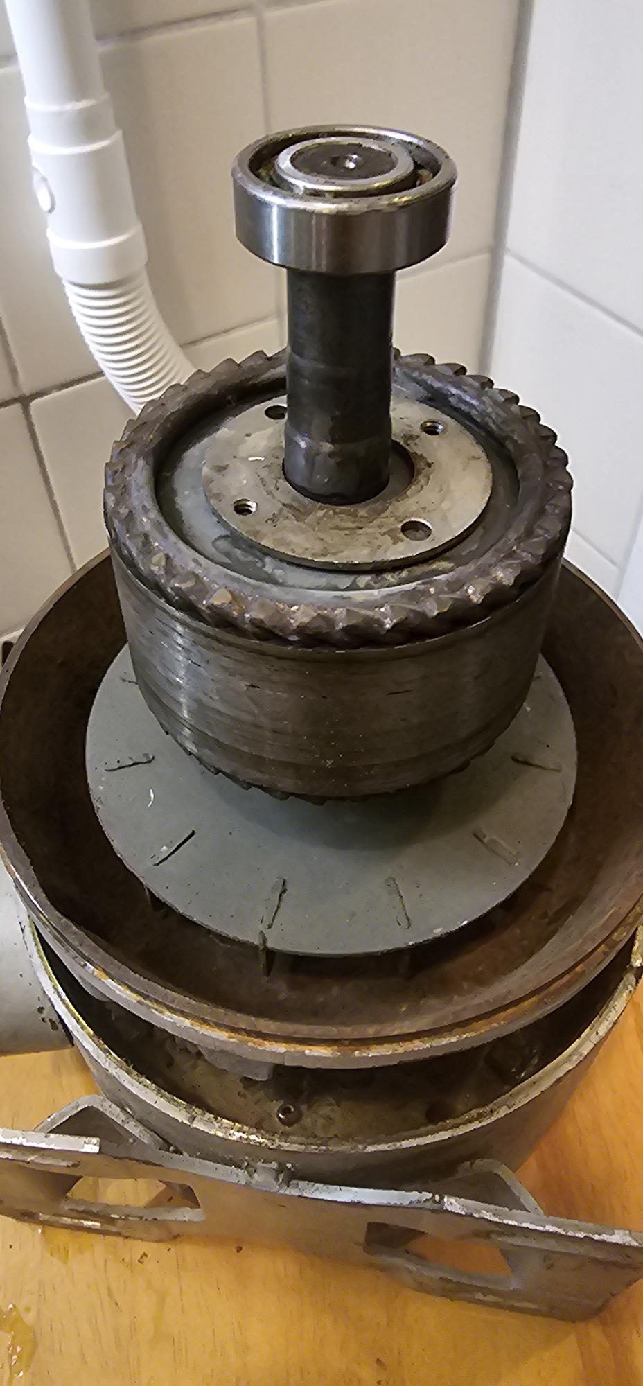

Je zegt de wikkelingen gemten te hebben, dan ook graageven de gemeten waarde van beide wikkelingen doorgeven.
Graag ook nog een foto van de binnenkant van de motor nu het deksel ervan af is.
Graag ook nog even de weerstand meten tussen de 2 wikkelingen en dan bedoel tussen HW en SW wikkeling.

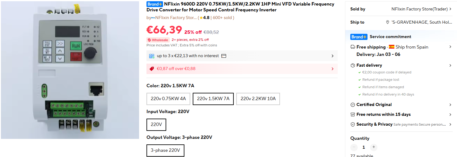

Dan kun je die drie fase motor nog wel gebruiken, koop een één naar drie fase omvormer, dan kun je de motor gewoon met één fase voeden. Plus dat je gelijk het toerental kunt regelen.
Ligt er wel een beetje aan hoeveel kW de drie fase motor is.

Bij t openkloppen is r ongeveer een eierdop droge vette stofklontermeuk uitgekomen.
Anker is nu schoon. De spoel maar uitzuigen met de stofzuiger ofzo.
Ik heb de deksels gemerkt toen ze er nog opzaten. Dat las ik ergens. Lagers zijn nog soepel zonder speling.
De spoelen zijn we heet geweest op een paar plaatsen.
Zou best wel eens kunnen dat er sluiting tussen windigen zit.
Het is wel een oudje, de fabriek bestond in de jaren 40-50.
Dat hoeft geen probleem te zijn natuurlijk, maar je weet de historie niet van de motor.
Schoonmaken, lagers wat vers vet geven en in elkaar zetten en testen.
Anders is een FO op de 3 fasen motor ook een prima oplossing zoals al gezegd.

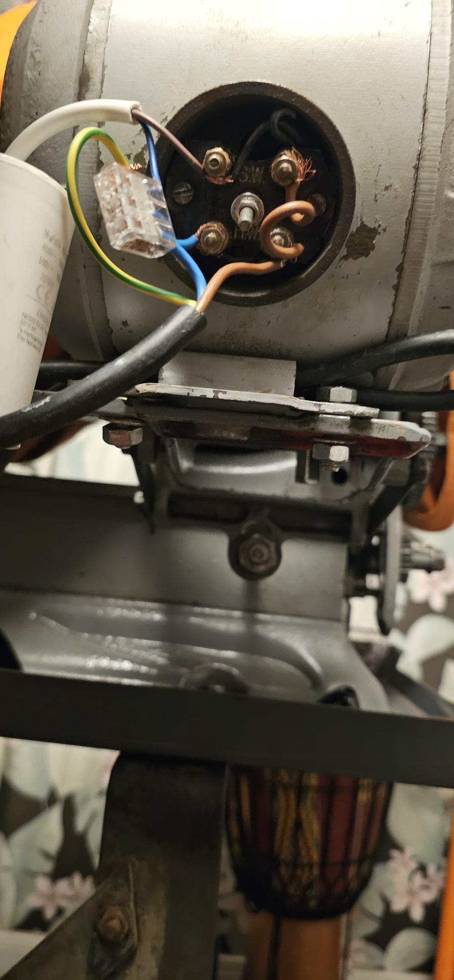

Kruislings gemeten alles OL
Stel dat ik alles schoon gemaakt heb binnen in. Lagers in gevet en het geheel weer in elkaar.
Ik heb een condensator van 16uf 450v
Dan begin ik met aanvoer draad bruin blauw en aarde.
Aarde gaat op de behuizing.
Blauw bruin gaan dan eerst op de HW
Als ik ze dan laat kruizen en met de condensator paralel op de SW zet.
Doe ik t dan goed?
Nee condensator parallel zeker niet doen.
SW 8.9
HW 9.6
Dat zijn voor mij vreemde waarden voor dit type motor.
Normaal is de hulpwikkeling een stuk hoger in weerstand en hier is die juist iets lager.
Wat ook vreemd is, is dat de waarde van de condensator niet op het type plaatje staat.

Ik zou er geen tijd aan besteden en een FO 1F -> 3F kopen, zo duur zijn die niet meer.
66€ voor de 1.5 kW versie.

Heb je je neus ook gebruikt en gekeken of er iets verbrand is?
Zo niet van toepassing, lijkt er meer op dat er 2 hooft wikkelingen zijn.
Bij een echte hulpwikkeling is deze ongeveer 2 x de weerstand van de hooftwikkeling, en moet voor deze motor een condensator van 8 uFarrat volstaan. Als de 3 fasen motor wikkelingen heeft voor 220 Volt is de condensator mogelijk gebruikt in een steinmetz schakeling. toon ook eens dat motorplaatje.
Een steinmetz schakeling is niets voor een draaibank, het is sowieso een draak van een schakeling. Je motor heeft nog maar 70% van zijn vermogen, je mag blij zijn als je dat overhoud. En het koppel gaat met 1/3 naar beneden.

SW kan ook Start Wikkeling zijn
En als het een start wikkeling is dan moet deze uitgeschakeld worden na het aanlopen.
Misschien kan TS ons vertellen of dit de originele motor is van de draaibank?
Zit of zat er een schakelaar constructie aan de as?
Als wijze van test zou TS alleen de HW aan kunnen sluiten en de as een draai met de hand geven, kijken of deze aanloopt.
Ja. Helemaal niet goed gedaan idd.
Zo had ik m aangeslotem in eerste instantie. Toen was er rook. Logisch dus.
Sw is startwikkeling
Hw is hoofdwikkeling
Ik hoop dat ik m niet verziekt heb.
Ik heb een soortgelijk werkend motortje van een kolomboor opengemaakt en op basis van meten de motor waar t topic over begon hetzelfde aangesloten.
Ts is Topic starter. Wist ik ook niet. Ineens word er vanalles duidelijk.

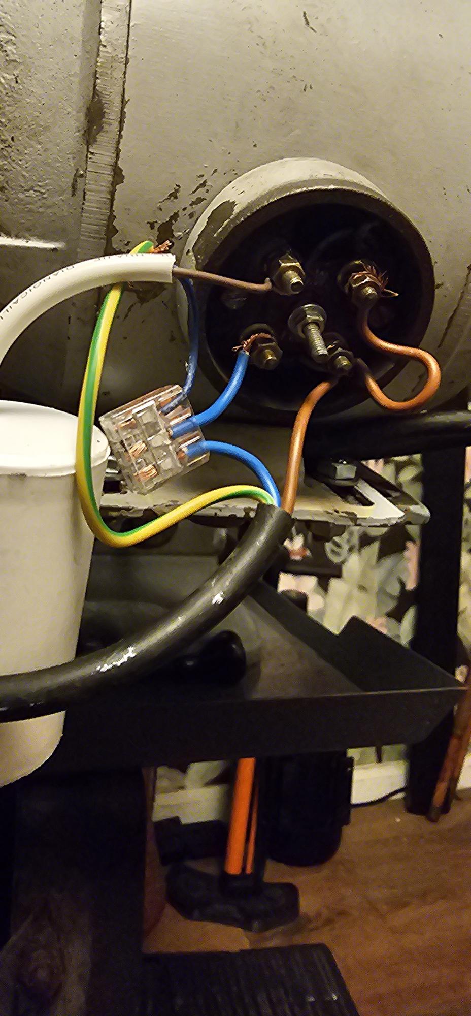

Tetugkomend op t motortje heb ik m nu om te testen asngezloten als volgt op foto. In de hoop nu iig een kloppende schakeling.

Superbedankt voor je meedenken en hulp. Oeoa moment word t 3 fase met Fr.
Op dit moment doet t motortje t zonder rook. Mooi stabiel.
Voor t moment. Dankzij jullie.
Iedereen superbedankt. Mede dankzij jullie werkt t weer. Voor the time being besef ik me. Maar hij doet t. Het wordt op kortectermijn waarschijnlijk de 3 fase motor met een Fr er tussen.
Mocht je voor een Chinese FO gaan, koop er een die ruim bemeten is, het verschil tussen 750W en 1500W was in mijn geval maar 4€. Mijn 1500W FO werkt in praktijk prima op een 400W motor, die bij belast aanlopen kortstondig 800W trekt.
