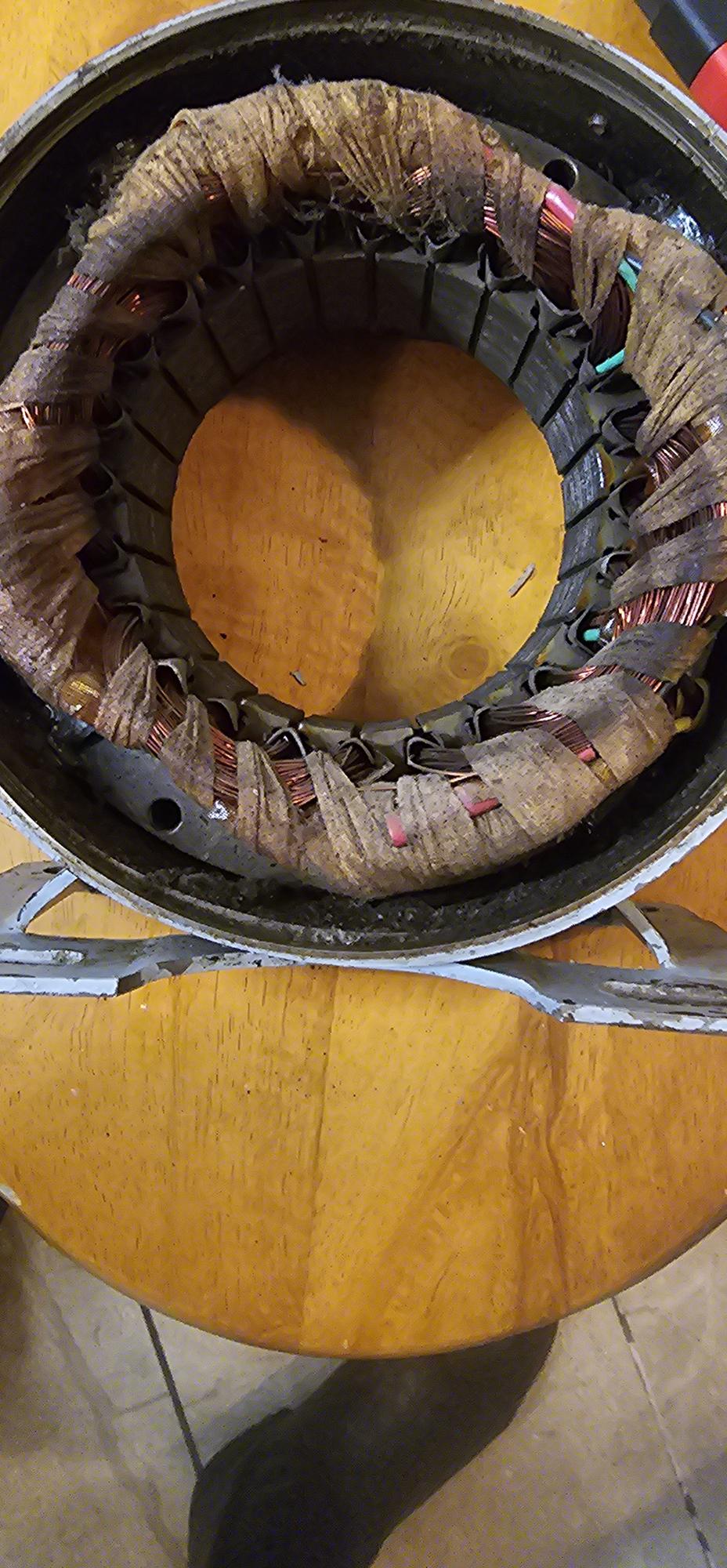

Inmiddels mede dankzij posts wat verder. Motor heeft gedraaid met op HW blauw bruin daarna gekruist doornaar SW met een condensator tussen pl min van de SW. Had een foto moeten maken. Stom vergeten. Omdat resultaat. Motor loopt. Met rook. Niet veel. Maar toch. Uit gedaan. Losgekoppeld en gemeten. Waarde is t zelfde. Maargoed. Alles en iedereen zegt rode vlag.
Ok openmaken dan maar. Gedaan voor zover t lukt. Eerst moest er een deksel vanaf waarvan ik de montage moest uitboren. ( geen zeskant, sleuf of iets anders. Was gewoon glad rond vermessingd metaal.)
Toen kon ik bij 2 M8 moertjes die doorheen t geheel met 2 dtaadeindjes vast zaten.
En 2 sleufschroefjes waarmee de lager van de as op xijn plek blijft.
Wat ik nu zie is heel veel vuil. Echt vet met meuk spinrag en zwart. Mijn vermoeden Is dat dat de rook veroorzaakt. Of iig deels. Kan dit. Heeft t zin om schoon te maken. Zo ja. Kan dat met aceton of los ik dan nog meer isolatie van de bedrading op. Ook krijg ik de deksel er niet vanaf. Rubber hamer geprobeerd te kloppen. Kan t zijn dat de drie bevestigingen van t bescherming deksel doorlopen.?
Of kan ik hier beter mee stoppen?

Je zegt de wikkelingen gemten te hebben, dan ook graageven de gemeten waarde van beide wikkelingen doorgeven.
Graag ook nog een foto van de binnenkant van de motor nu het deksel ervan af is.
Graag ook nog even de weerstand meten tussen de 2 wikkelingen en dan bedoel tussen HW en SW wikkeling.

SW 8.9
HW 9.6
Alle polen afzonderlijk op de aarding. OL
Bij t openkloppen is r ongeveer een eierdop droge vette stofklontermeuk uitgekomen.
Anker is nu schoon. De spoel maar uitzuigen met de stofzuiger ofzo.
Ik heb de deksels gemerkt toen ze er nog opzaten. Dat las ik ergens. Lagers zijn nog soepel zonder speling.
De spoelen zijn we heet geweest op een paar plaatsen.
Zou best wel eens kunnen dat er sluiting tussen windigen zit.
Het is wel een oudje, de fabriek bestond in de jaren 40-50.
Dat hoeft geen probleem te zijn natuurlijk, maar je weet de historie niet van de motor.
Schoonmaken, lagers wat vers vet geven en in elkaar zetten en testen.
Anders is een FO op de 3 fasen motor ook een prima oplossing zoals al gezegd.

Stel dat ik alles schoon gemaakt heb binnen in. Lagers in gevet en het geheel weer in elkaar.
Ik heb een condensator van 16uf 450v
Dan begin ik met aanvoer draad bruin blauw en aarde.
Aarde gaat op de behuizing.
Blauw bruin gaan dan eerst op de HW
Als ik ze dan laat kruizen en met de condensator paralel op de SW zet.
Doe ik t dan goed?
Nee condensator parallel zeker niet doen.
SW 8.9
HW 9.6
Dat zijn voor mij vreemde waarden voor dit type motor.
Normaal is de hulpwikkeling een stuk hoger in weerstand en hier is die juist iets lager.
Wat ook vreemd is, is dat de waarde van de condensator niet op het type plaatje staat.
Maar hopen dat de rook van het vuil kwam en niet van de motor zelf
