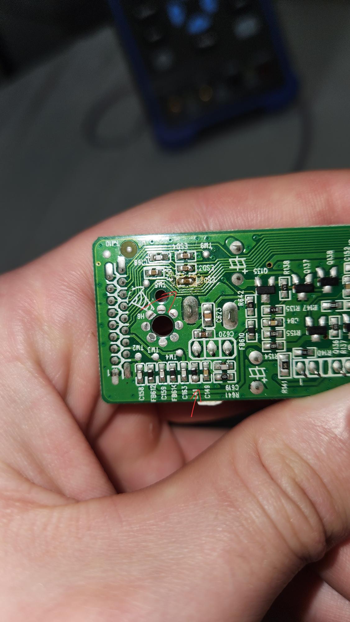

Könnte es vielleicht damit etwas zu tun haben? Das ist für die LED Anzeige. Das sieht etwas verdächtig aus. Ich bin leider echt nicht sehr vertraut mit soetwas, aber ich möchte es lernen und Dinge reparieren können
weardguy
Vielleicht, aber nicht sehr warscheinlich.
Irgendwo gibt es der Stromversorgungseinheit.
Kontrollieren Sie 'einfach' ob es etwas verdachtes gibt (pulsierende gleichstrom oder etwas).
Ein oszilloskop ist ein beinahe unmissbares hilfsmittel im fehlersuche ein Schaltnetzteil. Durchschnittliche vielfach-messgeräte können meistens nicht gut genug Welligkeit messen oder wirden komplett überfordert durch HF-Störung.
