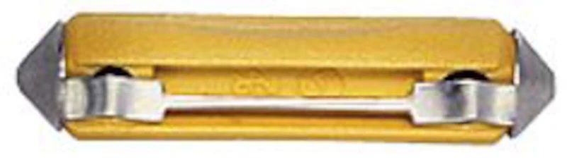

Ik heb een zestig jaar oude auto die altijd buiten staat. Een van de problemen die je dan hebt zijn heel vaak: VOCHT.
In die wagen heb ik nog ouderwetse zekeringen zitten van het model zoals op onderstaande foto.
De contact punten van dit model zekering zijn erg klein. De conische punt valt in een gaatje van de contactveer. Het contactoppervlak is dus alleen maar ringvormig en heel klein.
Als de zekering en de contactveer nieuw zijn is dit geen probleem. Wordt het ouder dan oxideert de contactveer en de zekering en dan wordt het wel een probleem. het contactoppervlak op de zekering brand dan door, door de grote stroom en de zekering heeft dan geen contact meer.
U kunt zich voorstellen dat dit in een auto die 60 jaar oud is, dit echt een heel vervelend probleem is.
De oplossing is echter heel eenvoudig. Je kunt de contactveren van de zekeringhouder (meestal gemaakt van cunifer, een stevige koper legering) opschuren met een kunstof pannenspons. Dat gaat niet als je verzilverde contactveren hebt uiteraard dan moet je Zilverpoets gebruiken. Maar dat heb ik nog nooit gezien, in deze toepassing. Maar je schuurt ze gewoon netjes op, en koopt een set nieuwe zekeringen. En vervolgens zet je de contactveren en de zekeringen in een dun laagje zuurvrije vaseline. De vaseline die als een film over de contactoppervlakken ligt sluit het oppervlak af van de zuurstof en vocht uit de lucht. Er komt dan dus geen oxidelaag op de oppervlakken meer te liggen. Ook alle microscopische holten in het metaal worden dicht gesmeerd. De contactdruk van de veer is voldoende om de vaseline weg te drukken zodat het metaal van de contactveer en dat van de zekering elkaar wel raken en een elektrisch contact gewoon goed mogelijk blijft.
Je zekeringkastje wordt er een beetje viezig van. Dat dan weer wel. Maar ik heb dit inmiddels een twintig jaar geleden gedaan, en ik heb nooit meer een zekering probleem gehad. Ik heb dit overigens ook bij alle andere schuifstekers in de koplampen en op andere plaatsen in de wagen toegepast.
Deze oplossing werkt bij mij in elk geval geweldig. Ik heb het ook nooit hoeven verversen ofzo. Na twintig jaar werkt het gewoon nog altijd goed.
