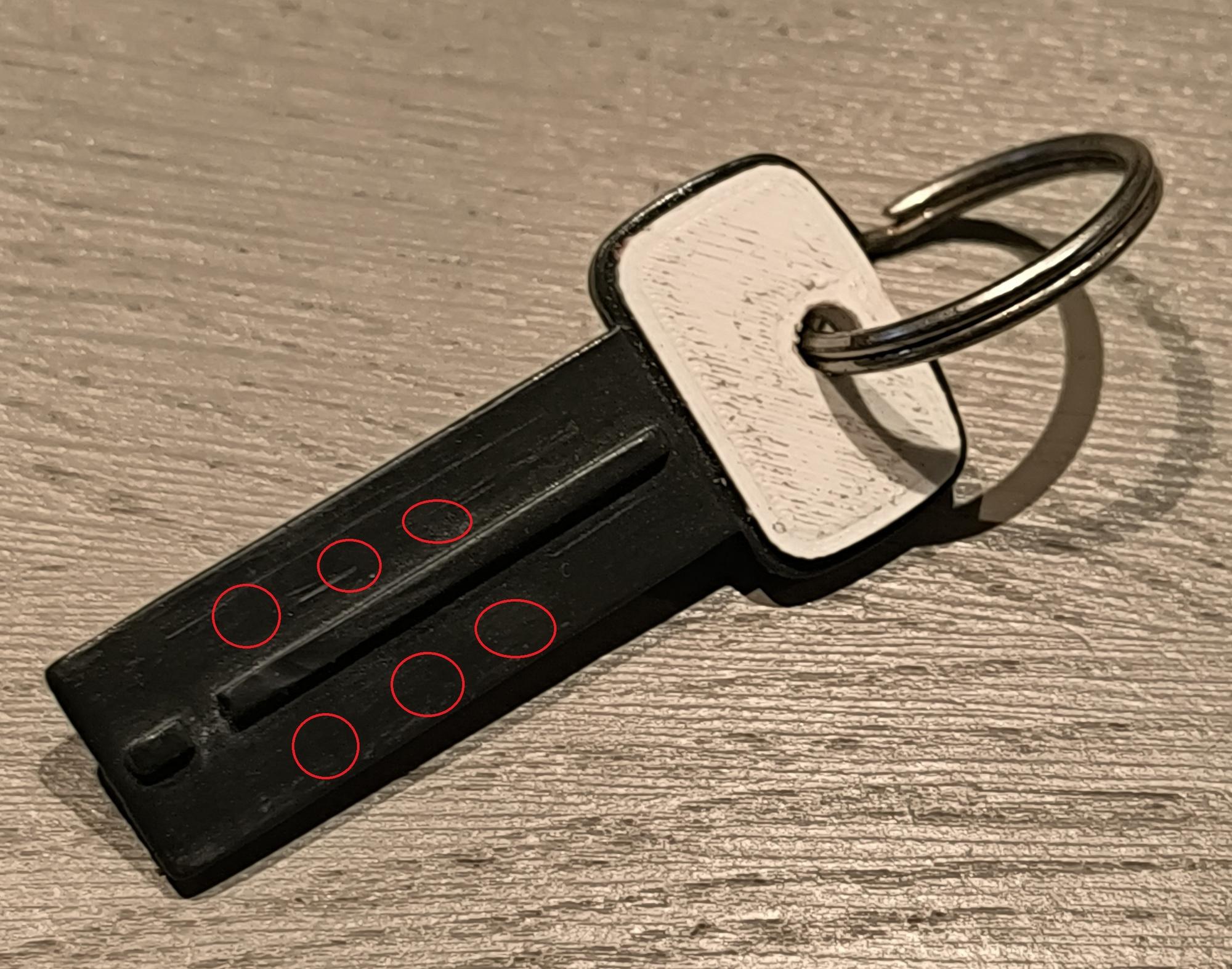

Ik moet een detectie doen van een ouderwets type "Sleutel" waarin magneetjes zitten verwerkt.
Van origine is dit een mechanisch slot, de magneetjes (met die 6 beschikbare plaatsen kan een code worden gemaakt door de fabrikant door er wel of niet een magneetje in te stoppen) trekken een "blokkeer-piefje" omhoog waardoor de sleutel doorgeduwd kan worden tot een microschakelaar.
Ik wil nu zelf een elektronisch 'slot' maken door te detecteren of er zo een sleutel met magneetje in een slot gestoken word. Maar er moet nog wel iets van een slot-werking zijn zodat kinderen er geen ijslollie stokjes in gaan stoppen om het slot open te krijgen (wat gebeurt).
Nu lukt het mij om de sleutel te detecteren met het kleinste reed contact wat ik heb (ca 3mm x 18mm), en dan trekt hij net wel/net niet aan (95+% meestal wel). Grotere reed contacten 4..5mm x 30mm of zo werken niet, magneetjes zijn niet sterk genoeg.
Nu dacht ik er aan dat het misschien nog net iets betrouwbaarder zou werken met een (kleine) Hall sensor. Of zeg ik nu iets doms en begrijp ik de werking van de Hall sensor niet ?
Nogmaals , ik hoef geen "code" te herkennen, het (een / 1) magneetje in de sleutel is genoeg.
Met een Hall switch (schakelende uitgang) moet dat makkelijk gaan. Dan daarmee naar een transistor die je relais schakelt. Je kunt het schakelniveau van een reed relais wel vinden in datasheets, net zoals de drempels van de Hall switches. Een Hall sensor is veel gevoeliger. Zo'n hall switch is een hall sensor maar met een digitale uitgang.

Let wel op, er zijn uni en bipolaire sensors. Effe de datasheets goed bekijken.
Bij mijn eerste electronica job (Keyprocessor) werden ook magnetische sleutels gebruikt, en die werden 'gelezen' met hall sensors.
Analoge wel te verstaan, omdat dat het aantal mogelijkheden groter maakt: met 6 posities wel-of-niet heb je welgeteld 63 mogelijkheden, wat weinig voor enige vorm van veiligheid.
Met 6 posities N/Z/nix zijn dat er al 728; nog steeds niet bijster veel maar voor low security vaak voldoende.
p.s. "onze" sleutels werkten met 8 decaden (serieel uitgelezen): 10 miljoen mogelijkheden :7

Het hoeft ook geen high security te zijn, het hoeft maar net iets veiliger te zijn dan een ijslolly stokje. Maar er zijn er een paar honderd in omloop dus zou fijn zijn als ik ze voor een ander (ook niet security kritisch) doel kan gebruiken daar gasten al zo een sleutel hebben.
Het nadeel van een simpele hal sensor is dat een gewone magneet erbij houden ook ineens werkt!

Ik bedoelde meer op het idee om "maar" 1 magneetje te gebruiken voor detectie van de sleutel. Dan kun je er beter een paar meer doen om de magneet truuk te omzeilen.
3D print maken waar de sleutel in past en meteen uitsparingen mee printen waar dan 6 hal-sensortjes in passen, zijn maar ongeveer zo groot als een SOT-23 huisje.
En dan een paar verschillende sleutels testen om te zien of er maar 1 polarisatie wordt gebruikt of beide, en of er altijd 6 magneetjes in zitten of niet.
Als ze slim zijn geweest is er altijd één magneetje omgekeerd gepolariseerd, om de magneet truuk te blokkeren.
Maar als je maar 1 polarisatie gebruikt is het te omzeilen met een magneetje op een ijslollystokje...

Zoals reeds opgemerkt: even goed opletten wat je koopt.
Ik heb hier een stel HALL sensoren die geven 'aan' als je de ene pool van de magneet er bij houdt en 'uit' als je de andere pool erbij houdt. Da's dus niet handig (in deze context). Tevens ff in de gaten houden welke kant gevoelig is en of je dat fysiek in elkaar krijgt. Zo op het oog is die sleutel vrij groot, dus dan kun je wel wat.
Op donderdag 8 januari 2026 20:56:41 schreef EricP:
Dat zijn latching Hall switches...
Eens. En die zijn voor TS dus waarschijnlijk onbruikbaar...
Dus zoals gezegd: kijk wat je koopt. Niet elke hall sensor is een soort van vervanger van een reed contact.
