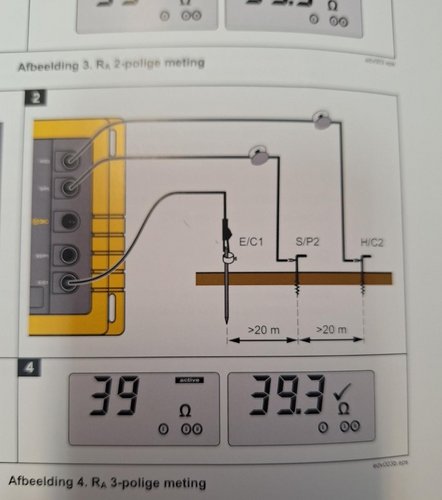

Recent heb ik m'n eerste aardspreidingsweerstandsmeting van de aardingspen gedaan met een Fluke installatietester (1653B) en twee tijdelijke extra hulpelectrodes. Ik heb m'n twijfels over de meetresultaten, hoor graag van mensen die ervaring hebben met dergelijke metingen wat zij ervan vinden.
Omdat de voortuin te klein is kon ik de verste electrode slechts op 13m afstand steken. De hulpelectrode zat op halverwege deze afstand (6.5m)
Ik meet een aardspreidingsweerstand van 29.3 ohm. Wanneer ik de afstand van de middelste electrode wat vergroot (+10%) om de meting te verifiëren meet ik echter 31.8 +/- 0.2 ohm. Bij 10% kleinere afstand van de hulpelectrode meet ik 27.7 +/- 0.1 ohm.
Klopt het dat deze verschillen te groot zijn en dat daarom m'n meetresultaat van 29.3 ohm onbetrouwbaar is? Want ik had begrepen dat het verplaatsen van de hulpelectrode nauwelijks invloed zou mogen hebben op het meetresultaat als de meting correct uitgevoerd is.
Wanneer ik een L-PE impedantietest doe meet ik Z=34 ohm.
Mijn vermoeden is dat m'n hulpelectrodes te dicht bij de aardpin staan. Ik heb evt. de mogelijkheid om de hulpelectrodes in de achtertuin te plaatsen, daar is wel voldoende ruimte om de electrodes op 40m en 20m te plaatsen, maar dan zit er een betonnen kruipruimte (ca. 1.30 m diep) tussen de te meten aardpin en de hulpelectrodes. Gaat dit m'n meting verstoren? Ik heb geen idee hoe diep de aardpin destijds is geslagen en in hoeverre de kruipruimte dus het 'zicht' naar de hulpelectrodes belemmert.

Bij uw installatietester spreken ze van een percentage tussen de elektroden, dus wat is te kort bij. Bij de 1623 serie spreken ze van een minimum afstand (20m).
De L-PE meting zijn 2 aardingen (de jouwe en netbeheerder) en L in serie. Dus zal je eigen aarde toch boven de 30 Ohm zitten.
Als alles in orde zou moeten zijn met zowel de meter, batterijen en referentie aardpennen, dan blijven er enkele mogelijkheden over:
De referentie aardpennen staan te dichtbij en blijven zo in het zelfde aardveld, wat een hogere RE waarde geeft.
Als je de middelste referentie aardpen 1-2 meter verplaatst en de RE varieerd ca. 5% dan weet je dit zeker.
De meetsnoeren zijn nog deels opgerold omdat de opgegeven afstand t.o.v. de aardpen niet wordt gehaald.
De verbindingen in de meetsnoeren zijn mogelijk slecht, geoxideerd, etc. Wellicht even apart doormeten.

De referentie aardpennen staan te dichtbij en blijven zo in het zelfde aardveld, wat een hogere RE waarde geeft. Als je de middelste referentie aardpen 1-2 meter verplaatst en de RE varieerd ca. 5% dan weet je dit zeker.
Ok, ik denk dat dit mijn vermoeden bevestigt! Want bij het variëren van de positie van de middelste hulpelectrode (+10% en -10% afstand) verandert het meetresultaat behoorlijk
Snoeren waren netjes uitgerold en zodanig weggelegd dat er geen koppeling kon plaatsvinden.
Apparaat en de snoeren zijn zo goed als nieuw. De aardemeetset is nauwelijks gebruikt geweest. (de meting is ook nogal een gedoe....) Heb ook wat met de klemmetjes en connectors gejutterd om slechte contacten uit te sluiten.

Je kruipruimte heeft geen invloed van betekenis, de (virtuele) "aardeschillen" zijn immers al 40 en 20 meter...
Goed om te horen. Dan ga ik de volgende keer de meting gewoon in de achtertuin uitvoeren, daar is ruimte genoeg.

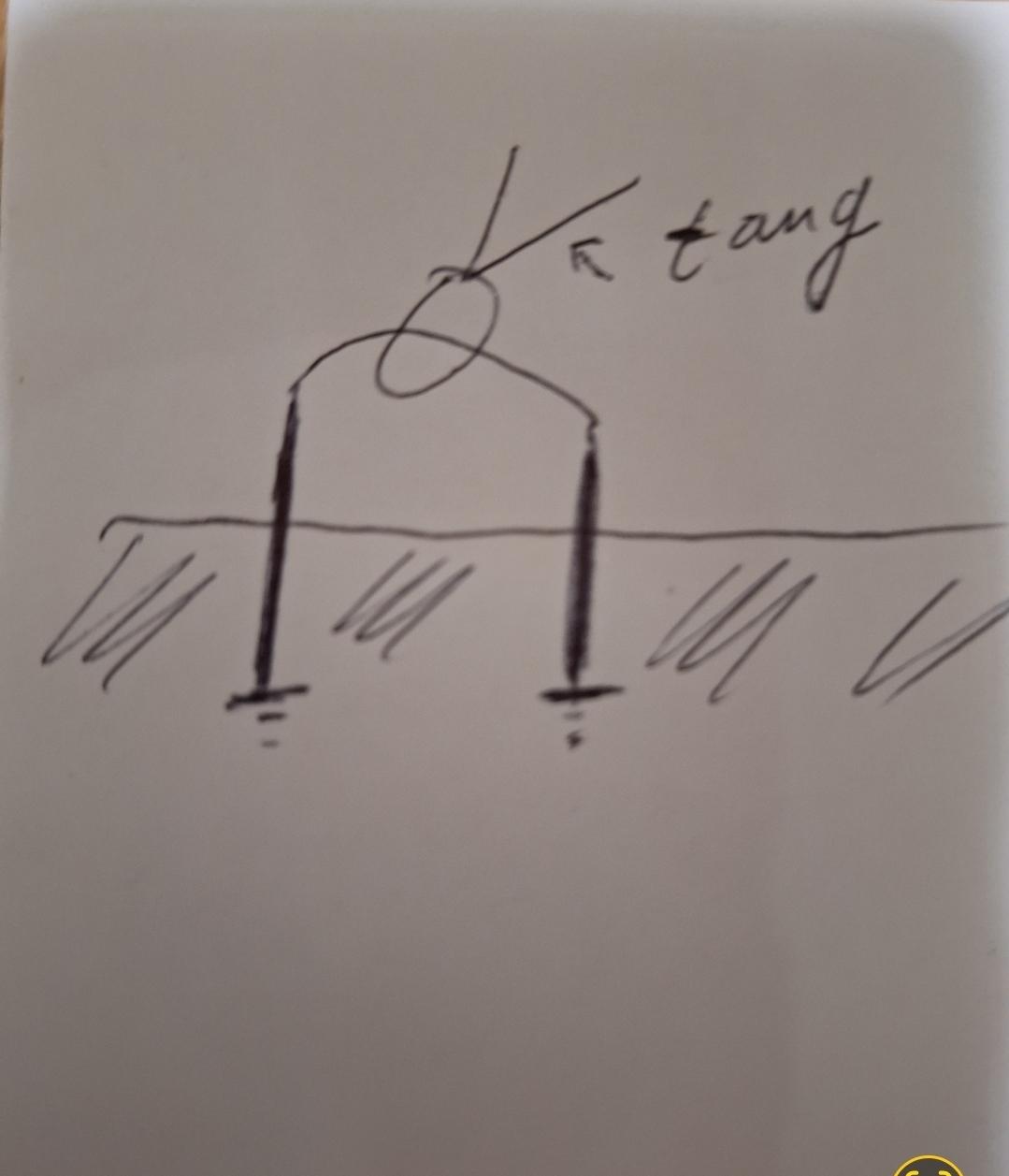

Het is ook nogal een gedoe. Tegenwoordig hebben ze trouwens hele mooie stroomtangen om deze metingen te doen. Dat werkt een stuk simpeler.
Als je maar 1 enkele aardpen hebt kan je met deze tangen niks aanvangen. Als je bijvoorbeeld 2 of meerdere aardingspinnen parallel hebt staan (onderling verbonden) dan kan je daarvan de totale spreidingsweerstand meten met die tangen, je moet namelijk een gesloten circuit hebben, die tangen genereren een spanning er moet dus een stroompje kunnen lopen.
Inderdaad, er moet wel een stroom kunnen lopen, anders werken die tangen niet....

Een aardpen-meter volgens het stroomspoel/tang principe is zeker handig en sneller. Ook ik had destijds het idee dat dit het probleem met aardpennen in flats meten op zou lossen.
Ik heb dit toen met Fluke overlegd maar zoals hieronder al geschreven werkt dit alleen met meerdere aardpennen aan 1 object. Immers moet er een gesloten stroomkring zijn om weerstand te kunnen meten.
Soms kan dit in Flats werken als er meerdere aardpennen in een meet-technisch gunstige opstelling in de grond zitten, maar volgens mij zijn deze meters meer bedoeld voor bijvoorbeeld meervoudig geaarde objecten zoals metalen masten, gebouwen met aardpennen op alle hoeken aan het funderingsstaal, etc.
