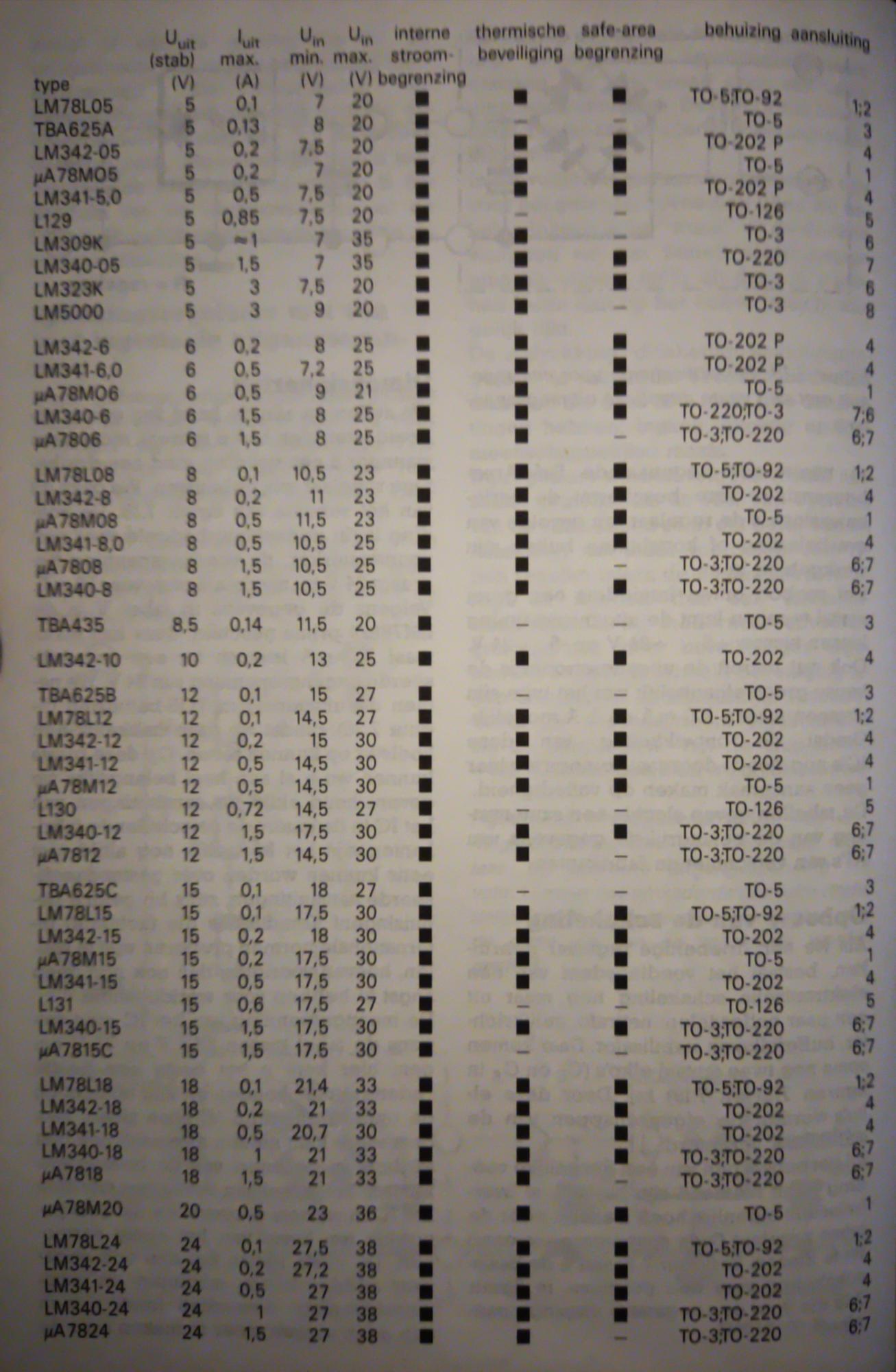

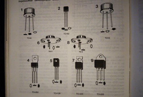

Wow, dat is wel een nieuw niveau van onduidelijkheid inderdaad, hier twee beelden uit G. Peltz "Het voedingenboek" (1989):
De holle pijl is "in" en de volzwarte is "uit".

Het substraat van een chip zit (vrijwel) altijd aan de laagste spanning die gebruikt wordt. Bij een 78xx is dat GND, bij een 79xx is dat Vin. Bij de meeste driepootsbehuizingen zit het substraat standaard aan een bepaalde poot vast. Dus een verschil in pinning is in dit geval onvermijdelijk.
Inderdaad het grootste oppervlak van de chip zit eigenlijk altijd aan het huisje omdat dat mechanisch beter te monteren is en de warmte afgifye het beste te realiseren is.

't Is wel begrijpelijk (hoewel vreemd):
Daar input/gnd zijn omgedraaid bij de 79xx, kun je bij een symmetrische voeding 78xx/79xx op hetzelfde koelblok schroeven zonder isolatie...
Niet in een gangbaar schema dan toch.
Het substraat en de thermische eigenschappen moeten inderdaad de reden zijn geweest voor deze constructie.

Volgens mij ben je abuis. Het ging er toch over dat bij de 7800 en 7900 series de ground op verschillende pinnen (en het huis) zit.
Wat hier eerder al geschreven is over substraat verbinding en warmte-ontwikkeling snijdt hout. Blijkbaar zijn de inwendige transistoren in de 78x en de 79x hetzelfde (NPN). Bij toepassing van PNP's in de 79x zou je inderdaad de 'ground' (de gezamelijk pool van de in- en uitgang dus) aan het huisje kunnen knopen.
