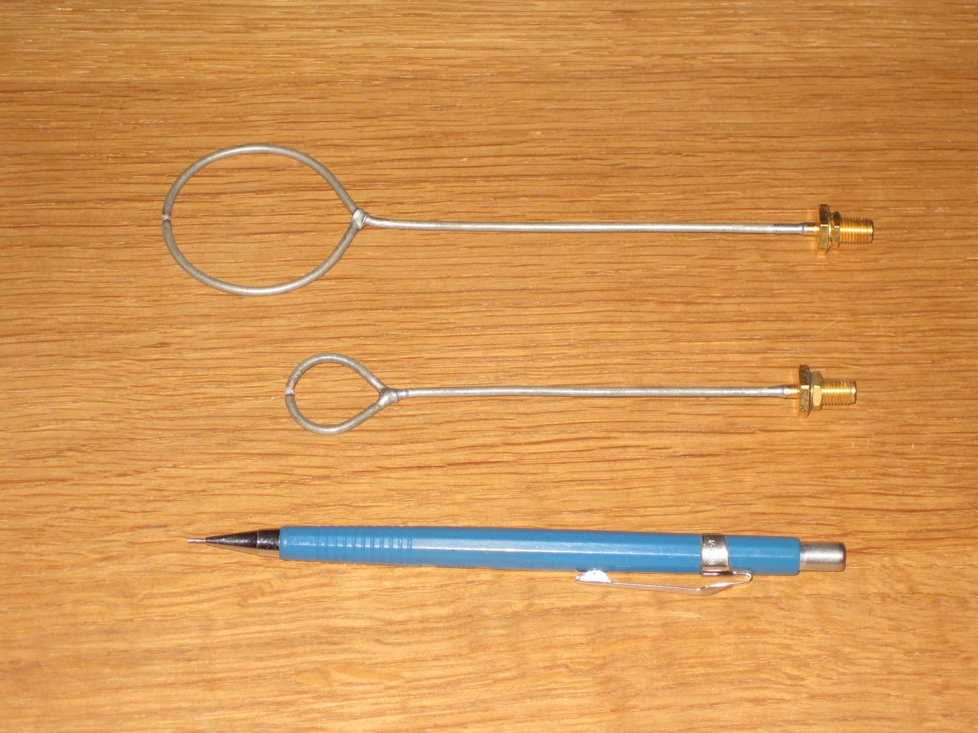

Kan zo simpel zijn als een slecht ontkoppel C-tje ergens. Ik zou in de service-manual kijken of er ergens inwendig een 138kHz-signaal wordt opgewekt en dat naar buiten lekt, naar plekken waar het niet thuishoort.

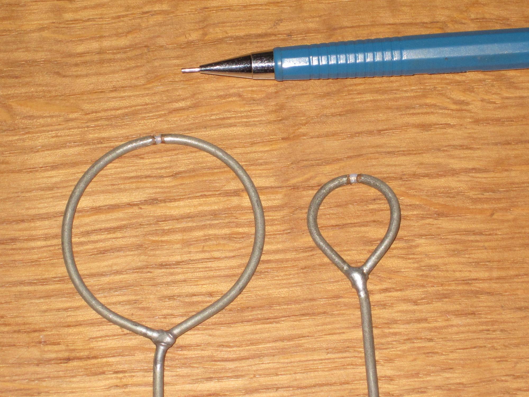

Andere mogelijkheid: met een ontvangertje, spectrumanalyzer of oscilloscoop en een oppiklusje het 138kHz-signaal proberen te lokaliseren. Zulke inductieve pickup EMC-probes zijn eenvoudig zelf in elkaar te prutsen met een stukje semi-rigid coax.

Wel een idee om in t apparaat te zoeken met zo'n oppik lusje.
