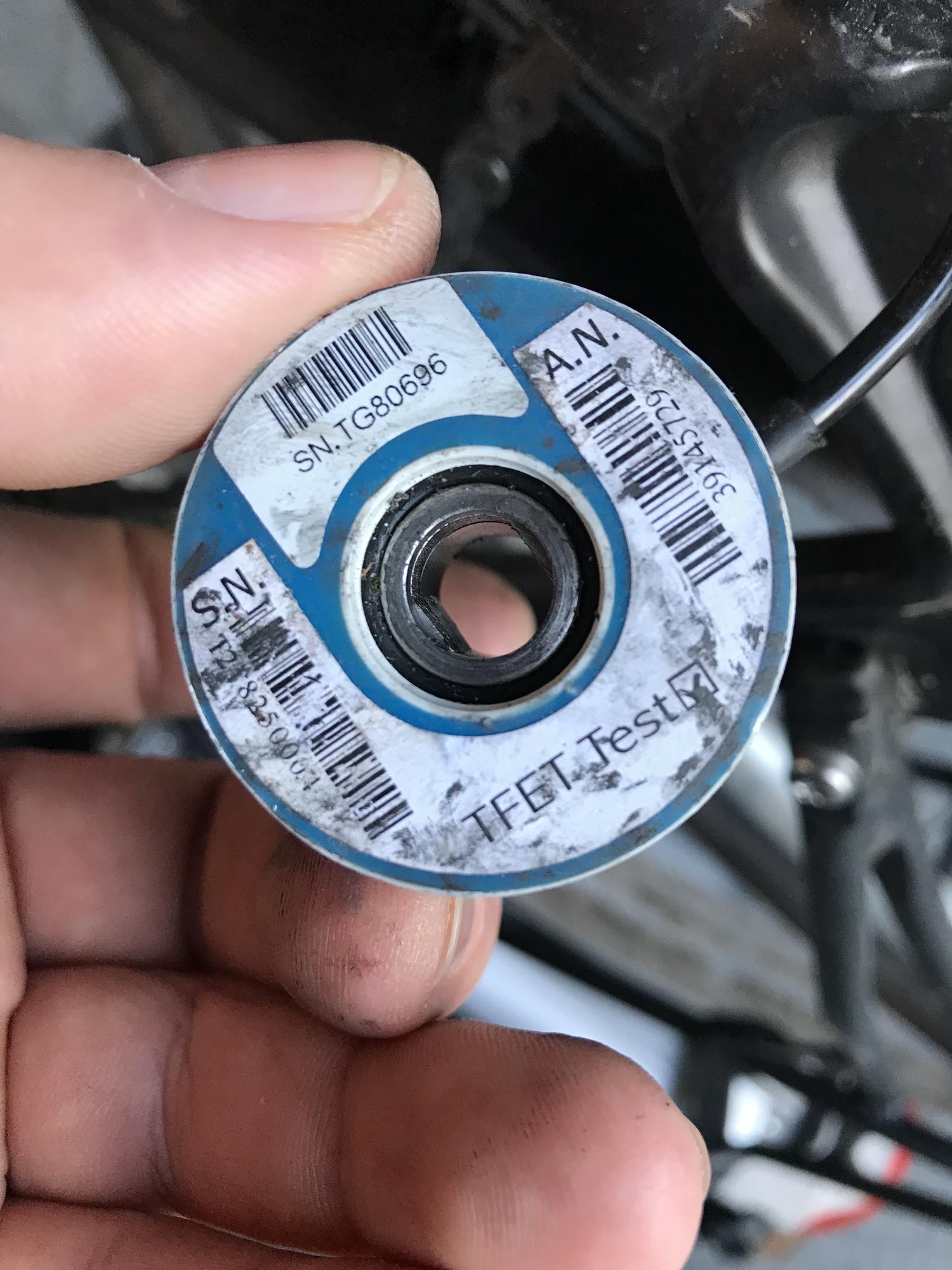

Waar is dit voor?!! Sparta ion
Volgens google een trapkracht sensor. Maar daar kun je beter een eigen topic over starten ipv dit topic te kapen. (de TS van dit topic heeft een Batavus.)
