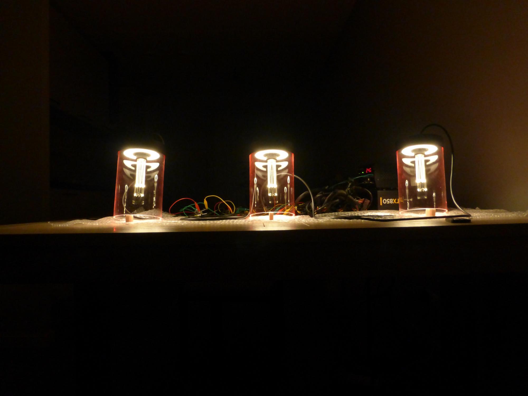

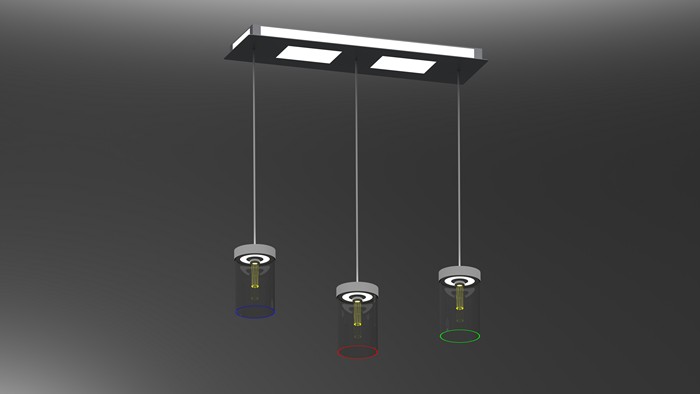

Beste mede hobbyisten. Mag ik om jullie advies vragen?
Bijna 4 jaar terug ben ik hier een topic gestart om deze zelfbedachte lamp te bouwen.
Dit was dit topic.
https://www.circuitsonline.net/forum/view/158175/1
Dat topic is toen gestopt toen ik de 3 pods had afgerond.
Ik durfde de bak niet te bouwen voordat ik hem in karton kon proberen in mijn nieuwe huis. Voordat ik daar aan toe kwam was ik 4 jaar verder. De vormgeving van de bak is nu echter bepaald. Nu moet ik nog de elektra ontwerpen en de bak technisch ontwerpen.
Mijn vraag
De bak heeft nogal wat IO in zich zitten. In totaal
10x PWM voor Led
1x PWM voor Fan (optioneel, ik denk niet dat ik die wil gebruiken)
4x digital out communication naar SK6812 (adresseerbare LED's)
1x IR out (één richtings communicatie naar de pods)
7x IN analoog in (temperatuur sensoren ivm mogelijk oververhitting. Ik weet niet of nodig zal zijn, maar ik bouw maar het er toch maar in)
1x IN voor IR (afstand bediening, ik zou liever RF wil hebben maar heb nog geen afstand bediening gevonden die mij wat leek)
1x Wifi om hem in home assistant te hangen. Wifi zou wel via een externe antenne moeten gaan werken omdat de plaats van de board hoogst waarschijnlijk te diep in de aluminium lamp verstopt zit.
Hiervoor zoek ik een board die kan programmeren. Misschien wel via wifi? Ik heb dat al eens gedaan met ESPhome. Dat was wel leuk. Dat gaf toen wel veel problemen met allerlei verschillende timers (PWM LEDs en PWM fans mixen gaf gedonder ivm verschillende frequenties van PWM). Nu heb ik wel heel veel dingen eraan zitten en vraag me oprecht af of dit allemaal wel kan. Vandaar dat ik wel wat advies kan gebruiken.
Wat denk jullie hier allemaal van?
