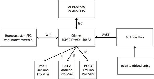

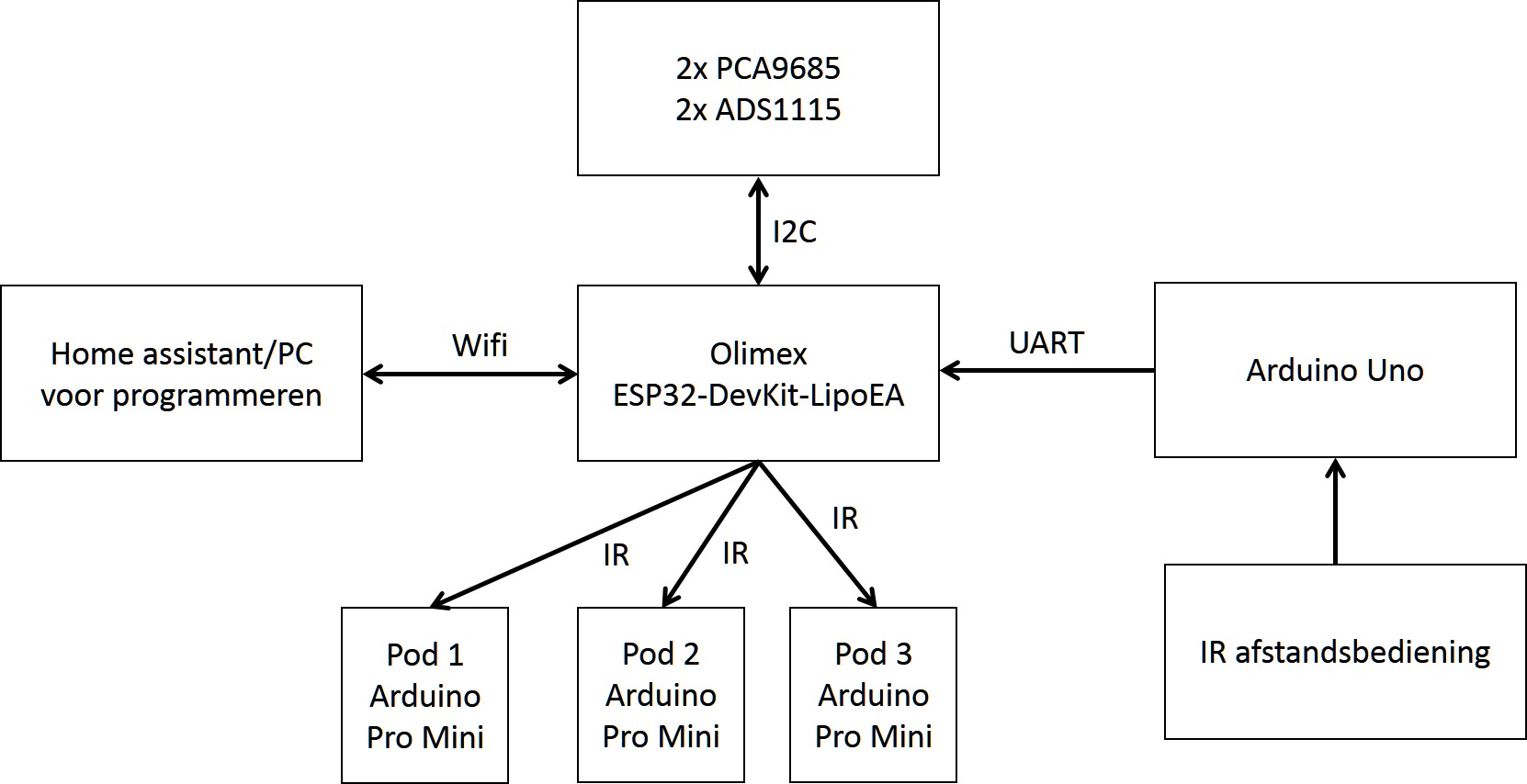

Ik kan jullie advies weer eens goed gebruiken. Ik ben in alle rust al een tijdje bezig de software voor de lamp te schrijven en testen aan het doen van de elektronica. Het gaat goed, op 1 punt na. De communicatie tussen de bovenbak en de pods. Hier ben ik niet happy mee.

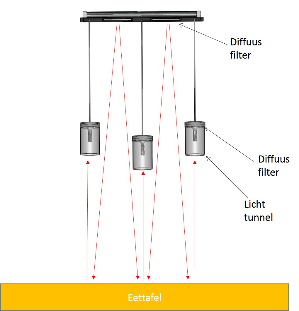

Om te beginnen hier het schema van hoe ik nu de zaak opgebouwd heb. Ik heb bewezen dat dit op mijn werkbank werkt.
Echter, de keuze om met IR te communiceren met de pods is een verkeerde geweest. In dit plaatje kan je het oorspronkelijk plan zien. Ter info Die filters zijn een gevolg van het filteren van het zichtbare ligt. IR is daar tussen verstop. Die lucht tunnel wordt veroorzaakt door het glas van de pod.
Het idee was om IR te reflecteren vanaf te tafel. Echter, ik maak mijn ernstig zorgen hoe zwaar de IR lampen moeten zijn om dit werkend te krijgen.
Om een idee te geven. Dit is de IR zender die ik op het moment gebruik voor testen. Een zwak dingetje.
https://www.tinytronics.nl/nl/componenten/led's/led's/ir-led…
Dit is de ontvanger in de pod.
https://www.tinytronics.nl/en/communication-and-signals/wireless/infra…
Op het moment moet ik die led zowat in de pod leggen om überhaupt met de pod te communiceren. Met name als de pod zelf vol ligt geeft is dit een probleem. Dan heeft de IR er nog meer moeite mee. Ik weet niet hoe sterk de IR moet gaan worden om dit voor elkaar te krijgen, maar ik denk heel sterk. Daarnaast vind ik het ook niet zo netjes dat de ESP32 redelijk lam gaat tijdens het IR zenden. Iets wat best tijd in beslag neemt als de 3 pods verschillende instellingen doorgestuurd moeten krijgen (64 bit per lamp). Tijd om dit alles te heroverwegen.
Dus hoe moet dit wel? De Arduino pro in de pods is niet heilig. Ik heb wel een beetje een voorkeur voor Iets dat mijn ESP32 in de bak niet doet haperen tijdens communicatie, hoewel ik altijd meer IC's kan plaatsen zoals ik nu ook met de RF receiver gedaan heb. Wat ideeën.
- IR ontvanger boven op de pod plaatsen in plaats van erin --> Wil ik niet. Dit tast het uiterlijk aan en lichtlekkage is ook een probleem als ik gaten bovenin de pod moet maken.
- Communicatie over de kabel naar de pod --> Niet als dit extra aders vergt. Ik wil de kabel dun proberen te houden. Communiceren over power kabels lijkt me lastig? De pods met hun pwm leds zullen wel flink wat storing geven.
- Draadloos --> bluetooth? De lamp moet wel stand alone blijven, dus de pods moeten communiceren met de bak. Niet via een wifi router. Bij voorkeur
Wat denken jullie?

ESP32 heeft Bluetooth aan boord. Die kan je dus gebruiken voor afstanden tot een paar meter. Ik gebruik bluetooth serial voor communicatie tussen ESP en aaitelefoon. Werkt goed. Seriële communicatie tussen 2 ESP zal ook wel werken. Als het in 1 richting moet verlopen zal het niet direct een lastige klus worden.
Reflectie via een tafel is niet de beste oplossing. Zelfs als het zou mogelijk zijn, is het een heel onzekere oplossing. Staat er toevallig iets onder wat niet weerkaatst heb je een probleem. Heb je er iets onder staan wat het licht afbuigt heb je weer een probleem.

Houdt je difuse filter geen IR tegen?

Dat diffuse filter helpt natuurlijk niet, maar de impact is niet heel groot.

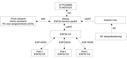

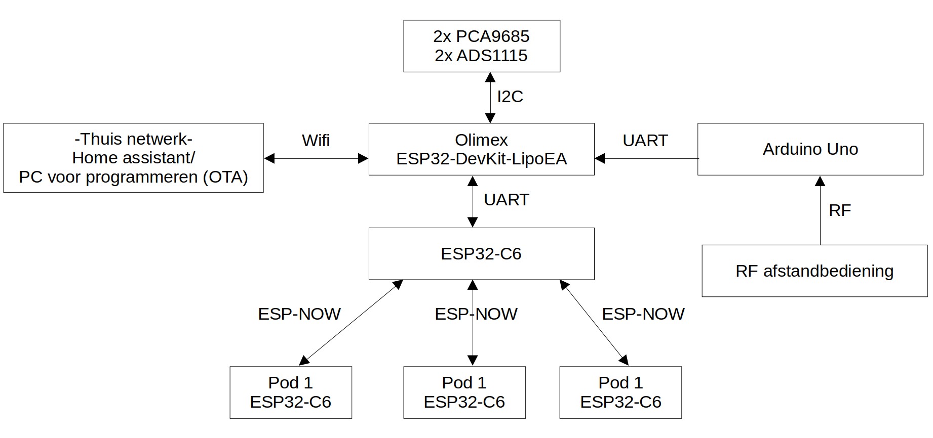

Update
Ik dacht, ik laat nog even weten wat ik uiteindelijk gekozen heb. De lamp zal als volgt gaan werken.
Het hele probleem met de IR communicatie met de pods is opgelost door een ESP-NOW communicatie. Oorspronkelijk had ik de ESP-NOW verbinding vanuit de centrale ESP-32 en niet met die extra ESP32-C6. Echter, tijdens strestesten liep ik tegen problemen. Als de wifi uitviel en weer aanging, ging de ESP-NOW connectie zich misdragen. Als ESP-NOW connectie naar 1 van de pods weg viel, ging de wifi zich misdragen en nog meer van die ongein. Ik heb niet de moeite genomen om dat allemaal uit te zoeken en heb besloten om de functionaliteit te splitsen. Dit was effectief want zowel de wifi als de ESP-NOW connectie zijn super robuust geworden. Dit was een van mijn harde eisen. De lamp moet altijd werken, ook als de wifi de weg helemaal kwijt is of een pod helemaal de weg kwijt is.
Ik had mogelijk de ESP32-C6 die de ESP-NOW connectie doet ook nog de RF kunnen laten afhandelen. Maar ik vond het niet de moeite om dat uit te zoeken. De hele setup zoals hij nu is werkt stabiel. Eindelijk!
Leerzaam projectje
Nu maar eens de lamp gaan bouwen.

Dezelfde truuk wordt ook gebruikt op een RPI om die WS leds te sturen onder linux (waar je hetzelfde timing probleem hebt).
Je bent nu om het probleem heen aan het werken met losse arduino & esp bordjes en meer meuk wat uiteindelijk denk ik meer frustraties gaat opleveren.
Dan ben je van het hele timing probleem af en kun je je software normaal schrijven.
Dus de IR/RF/Wifi etc gewoon interrupt based gebruiken zoals het bedoeld is.
De rekenkracht van de ESP zou absoluut geen probleem moeten zijn.
Zoek maar eens op "Espressif RMT led strip". Er is zelfs een standaard library voor die leds.
De ESP32 heeft een speciale hardware module voor IR remote control. Dan moet de software de data klaarzetten en vervolgens wordt die door speciale hardware (RMT peripheral) verstuurd. De 38kHz modulator is daarbij ook voorzien.
https://docs.espressif.com/projects/esp-idf/en/stable/esp32/api-refere…
Dus met de juiste libraries moet je IR kunnen doen (zowel transmit als receive) zonder timing issues.
In dit geval lijkt wifi de weg te gaan. Dat kan via de thuis wifi router (Station mode). En dat kan ook met een eigen lokaal netwerkt (Acces point mode). Beide modes kun je ook combineren als je wilt.
Dus dan kun je een AP mode wifi netwerk opzetten voor communicatie tussen de verschillende modules in de lamp, en de Station mode gebruiken om alles aan te sturen vanuit een browser op je PC of telefoon.
Er zijn velen wegen naar Rome. Het kan vast compacter met minder ESP32 bordje. Aan de andere kant, dit maakt je leven wel erg makkelijk. De software is erg simpel geworden. Je moet eenmalig die serial communicatie schrijven en dat kopieer je eindeloos door
IR zit er overigens niet meer in. De IR is vervangen door RF en ESP-NOW. En serial leds zijn er ook niet meer. Het zijn uiteindelijk domme led strips geworden die worden aangestuurd door zowel rechtstreeks door de hoofd ESP32 of via de PCA9685. Die oplossing bevalt me wel omdat ik die PCA lokaal kan plaatsen. Bespaart weer een hoop kabels vanuit de hoofd ESP32. Het wordt toch al vol in die bak.
