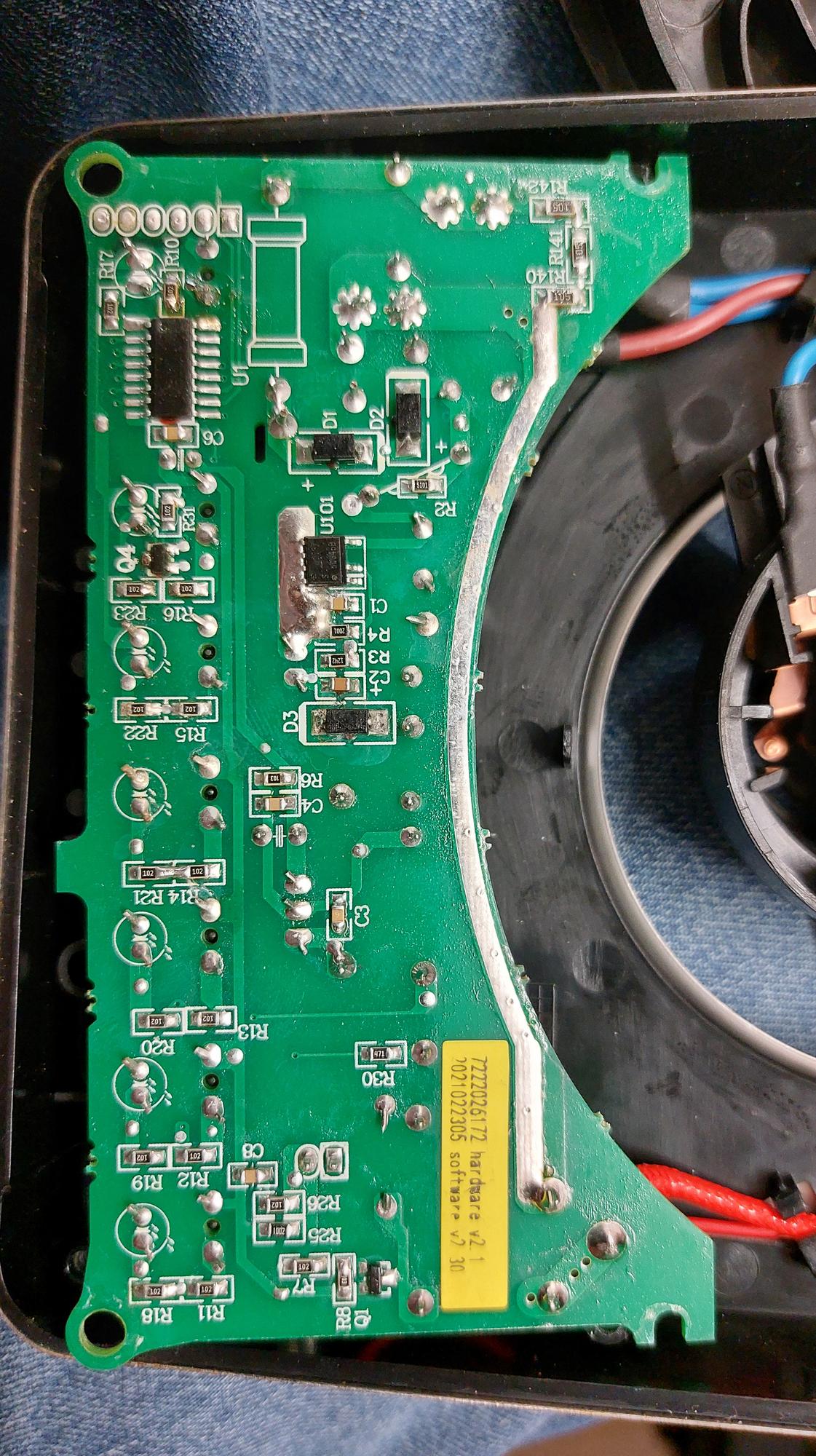

Ik heb hier al een jaar of 8 een wat luxere waterkoker.
https://manuals.coolblue.nl/fe/wmf-kitchenmini-413180012-2-in-1-vario.…
Instelbare temperatuur, piep-alarm als ie klaar is, enz.
Geen Action ding van 10 euro, maar een stukje Deutsche grundligkeit van 90 euro. Wordt dagelijks gebruikt.
Het ding vertoont sinds kort kuren. Stopt veel te snel, voordat het water op temperatuur is. Gedrag is ook random, soms stopt ie ook vrijwel direct en soms lijkt ie het water bijna tot kookpunt te brengen en stopt dan alsnog te vroeg.
In de ketel steekt een stiftje met een NTC. Die heb ik gemeten :120k bij 20 graden, en zakt snel naar 90k als ik 'm stevig tussen mijn vingers opwarm naar - ik denk - 30 graden.
In de voet zit een pcb met een cpu. Ik zie geen vochtschade.
Ga nu maar eens het e.e.a. aanstippen met de soldeerbout, maar hebben jullie nog tips?

Stopt het ding omdat het water - naar mening van de electronica - warm is, omdat de 'droogkookbeveiliging' in komt (zoiets zit er vast wel in) of omdat het ding denkt dat-ie van de voet opgetild wordt?

Iets soortgelijks een tijdje gehad met een ander merk waterkoker.
Daar waren een hoop soldeeringen op de print slecht.
Ik zie er hier ook wel een paar, te herkennen aan ringvormige haarscheurtjes.

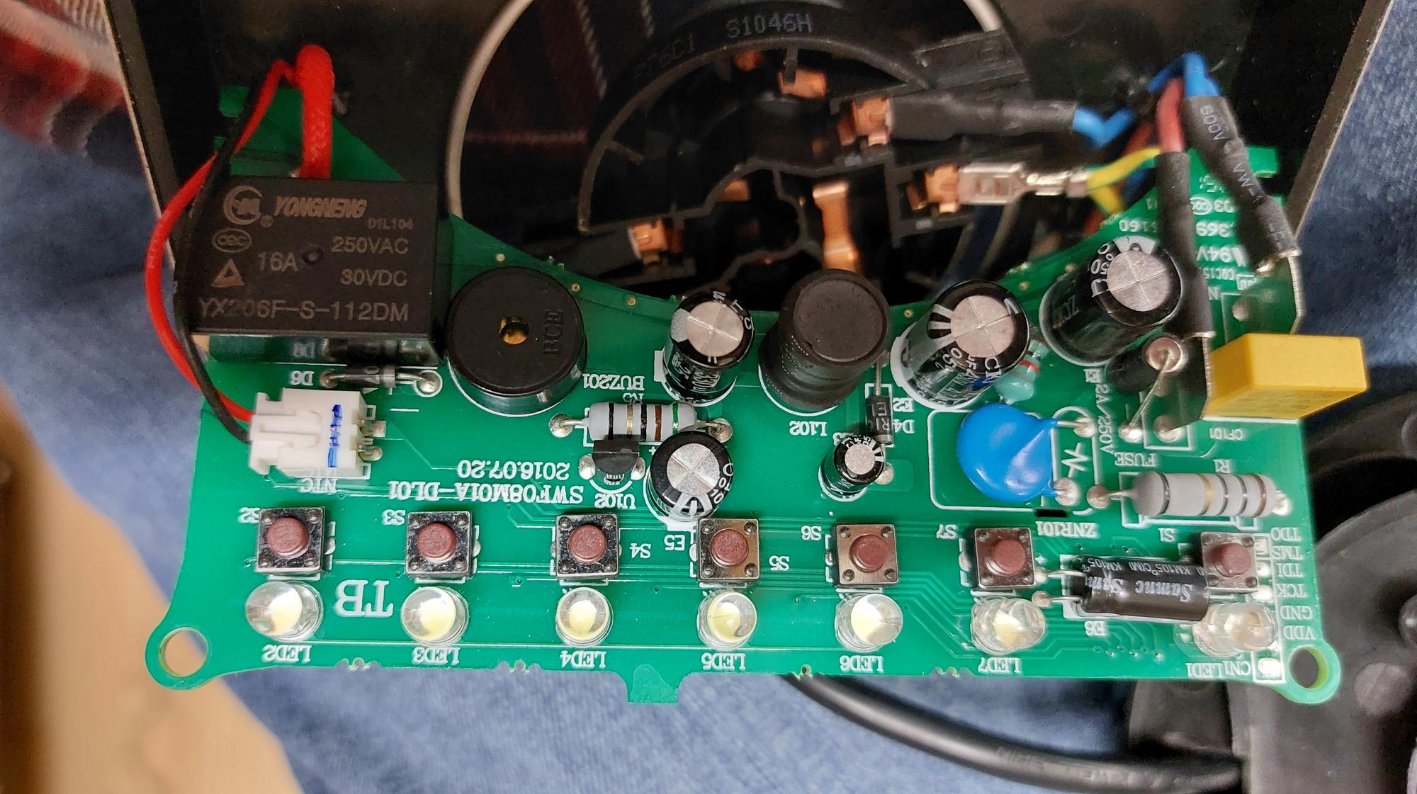

PS Van dat ding had ik ook al eerder de X2 condensator vervangen (de gele waar flash2b op wijst), maar toen kon ik de print niet zien en de condensator in die waterkoker zat op een extern printje.
Toen die bleef etteren toch maar geheel uit elkaar gehaald en toen kwam ik de rotte solderingen tegen.

Dubbelzijdige print. Tny voeding. Mkt en solderingen maken dan minder kans. Zet een vaste weerstand op de print van 120k. Koppel de ntc af. Pot vol water. Nog bugs? Indien niet meer: ntc of verbinding. Of ntc vochtschade. Indien wel bugs. Print issue. Dit verschil is het begin. Het onderscheid.
Erkent hij het verwarm element? Trek het eens los. "Warmt" hij dan nog of doet hij of er niets ad hand is. Anders kan het ook iets in het verwarm circuit zijn. Connectie/verliesstroom....
Als ik de printplaat zo zie dan bespeur ik weinig Deutsche grundligkeit het ziet er erg crappy chinees uit met goedkope elkootjes.
Daarom de gele condensator of de elko's zijn een grote kanshebber.

Het is wat moeilijk te zien op de fotos ivm niet genoeg scherpte. Maar ik denk verdachte ringetjes hier en daar in de solderingen te zien. Soldeer alles wat zwaarder is, dikker koper heeft of warm wordt maar eens na. Met een stereoviewer is wel te zien of alles wel/niet goed is. Heel misschien dat ik nog eens wat bij je koop, dan neem ik wel even eentje mee... > pas nadat die Mercedes alweer gerepareerd is (ander draadje).
Solderen
Onderzijde PCB: onderste pin van R17, bovenzijde PCB: beide pinnen van R5, en vast meer.
Kijk naar alle solderen waarbij de pin of draad niet massief in de soldeer overvloeit. Of in een deuk in de soldeer lijkt te staan. Soms lijkt het alsof er een potloodlijntje rondom is getekend, maar dan heeft de soldering een interne scheur die bij opwarmen kan openen.
Verder zie ik die NTC die je al noemt. NTC's hebben wel eens een slecht contact. Gewoon vervangen, die zijn goedkoop, 100k dus. En alle connectoren eens nalopen of ze goed contact maken. Zijn de contactvlakken donker gekleurd?
En inderdaad die elco's, Samuc, nooit van gehoord, dat zegt al genoeg. Het relais is ook Chinees en daarmee automatisch verdacht, meten heeft weinig nut, je ziet niet of het af en toe een slecht contact heeft. Zelfs het lettertype van de tekst op de PCB is typisch zoals een chinees dat doet.

Gele condensator vervangen.
Bij deze niet ... dit is geen serievoeding.
