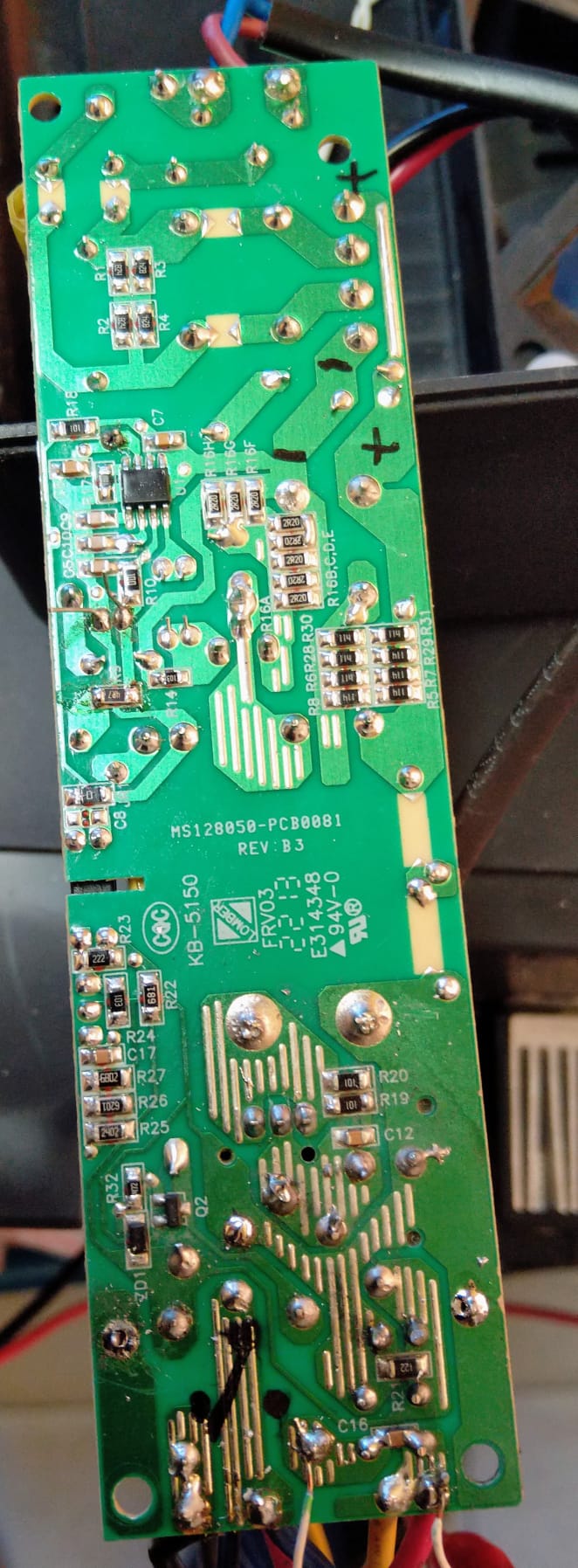

Van mijn portable koelbox, DOMETIC TCX12 (230v AC, 12/24V DC) hikt de netvoeding.
Het is een "peltier" type met ventilator.
Op DC werkt hij goed, dan wordt de ingebouwde netvoeding gepasseerd.
Aanvankelijk was de SPMS netvoeding dood.
Ik heb al 3 secundaire elco's (1000µF/25v) vervangen omdat die bol stonden, en een minimale capaciteit hadden.
Ook een primair elcootje van 10µF/16v (was nog 7,2µF) heb ik preventief vervangen.
(Wat was het merk Elco's: Asia'x 1000µF/25v 105°)
Na deze vervangingen probeert hij wel ±2 x per seconde te starten wat is te horen aan het tikkende 12v relais op de uitgang van de netvoeding.
Dat relais schakelt de koelbox DC ingang af als er netspanning is aangesloten en de voeding uitgangsspanning geeft.
De uitgangsspanning komt belast (met de achterliggende elektronica) op max 5,5 volt het relais tikt daardoor.
Onbelast is dat max 11,2v en de herstart tikken zijn er uiteraard ook.
Een schema is natuurlijk weer niet te vinden
De SMPS is gebaseerd op het LeadTrend IC, LD7552B SP (case SOP-8)
Hoe nu verder, wie?

Meet eens met een scope de VCC van de LD7552B, staat daar de spanning ook te hikken ? Meet de weerstand tussen de + van de brugcel en VCC ook na, die verlopen nog wel eens in waarde.
Lekke zener over de uitgang of ander defect in de protectie? Heb je een foto van de daadwerkelijke voeding?

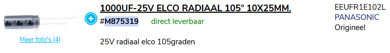

Alle elco's gemeten op capaciteit en esr en een behoorlijk merk nieuwe gebruikt ?
Ja wel nieuwe (aswo) 105°c elco's gebruikt.
Op het zakje staat Panasonic EEUFR1E102L 1000µF maar op de elco zelf staat geen Panasonic, dus merkloos.
Niet specifiek low ESR dus, maar wel 0,01Ω bij 1 kHz gemeten op de DER EE DE-5000.

R12 staat in serie met R11 (zit achter de elco) en zijn beide keurig 1MΩ
Ze doen samen hetzelfde als in de datasheet R2A, R2C en R2E.
De meting met de scoop op VCC van de LD7552 gaat nog gebeuren.
Wat zit er in dat gele plastic 'tentje'? De trafo?
(ik krijg altijd een wat ongemakkelijk gevoel als ik zo'n gemummificeerde trafo zie...
Dat blauwe elcootje met die lange poten staat nogal bol zo te zien?

[...]Ja wel nieuwe (aswo) 105°c elco's gebruikt.
[bijlage]Niet specifiek low ESR dus, maar wel 0,01Ω bij 1 kHz gemeten op de DER EE DE-5000.
FR is specifiek low ESR, of zoals Panasonic dat nauwkeuriger noemt: low impedance. Dus uitstekend geschikt hier. Er moet wel FR op staan, maar er staat inderdaad geen merk op. Ik betwijfel of Panasonic nog wel een logo heeft. Vroeger het driehoekje van bliksems, later een gestyleerde M.
Dat kleine blauwe elco'tje is een Philips van al minstens 20 jaar oud. Die zou dus al moe kunnen zijn van het nietsdoen. Die zou je voor de zekerheid ook nog even kunnen testen.
Op maandag 2 februari 2026 18:37:34 schreef maartenbakker:
Er staat inderdaad FR op dus dat is goed.

Inderdaad de trafo.
Is optisch bedrog
Die spanning staat idd mee te hikken met de hikfrequentie. (± 2x per sec)

komt de voeding wel op spanning als je het peltier afkoppelt? ik denk dat het krap aan is, voeding gaat in protect mede omdat de elco's geen low esr zijn.
De elco's zijn wel low ESR (Panasonic FR serie)

Gezien de secundaire elco's defect waren, zal de terugkoppeling wel een flinke duw gehad hebben.. meet eens de voeding onbelast, gaat deze boven de 12 V uit??
EricN
Op de primaire kant zit een 2de trafo uitgang. Komt daar spanning uit of ligt de diode in kortsluiting? Elco goed gepolariseerd?

Als je de opto hebt, vervang die ook eens. Ik kom in mijn aantekeningen een voeding tegen waarbij de opto niet meer genoeg versterking had wat ook dit soort gedrag gaf.

Goed nieuws, De koelbox draait weer.
Wel ging na korte tijd een van de 3 nieuw geplaatste 1000µF/25v Panasonic FR elco's stoom afblazen. (er staan er 2 parallel en na een common mode spoeltje nog een.)
Zal wel gewoon een maandagochtend exemplaar zijn geweest.
Hij geeft nu stabiel 13v DC en bij aangesloten peltier 12,98v DC.
Wat was er aan de hand?
Een SMD weerstand R3 (4R7 Ω) op de PCB was open geworden.
Dat is dezelfde weerstand als R6 in de datasheet. Het IC wilde wel starten, ging dan wat stroom trekken waardoor zijn Vcc weer onder de minimum startspanning kwam. Dat herhaalde zich ± 2x per seconde.
Ook heb ik op advies en aanraden van @maarten toch de op "hoge poten staande" (blauwe oude philips) 10µF kleine elco (C4 in datasheet) vervangen door een betere nieuwe. (staat nog wel op de foto)
De 3 elco's zitten onder het aluminium blokje opgesloten het is maar aan een kant open. Dat word best heet, ik schat zo'n 55+ °C.
Daarom heb ik ook de koelplaat vergroot en dat scheelt best veel.
De standaard voeding.
Met extra koeling.
Zijn fake, kan niet anders. Tsja ik bestel al jaren alleen maar bij Mouser, Digikey. Lokale elktroboer is of NOS, of Chinese meuk.
Op donderdag 5 februari 2026 20:18:44 schreef Roland van Leusden:
[...]Zijn fake, kan niet anders.
Volgens @maarten staat er tegenwoordig geen Panasonic meer op, wel staat er FR op.
R3 lijkt me onderdeel van de terugkoppeling secundair met de opto coupler. klinkt me meer alsof de voeding ruim over zijn 13V wilde gaan en de elco dat aan het begrenzen was door dood te gaan. kans dat de andere elco's secundair ook nog gaan die dat hebben meegemaakt.
