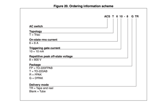

ik zoek een vervanger voor acst6108gk1gn, ik vind alleen acst610-8gtr
is dat een goede vervanger, zit in print om compressor diepvries te starten.
De G is de behuizing, alles daarvoor het onderdeel. Deze lijken me gelijk. wat na de G komt lijkt wat over de verpakking te zeggen. Kan ook per component fabrikant verschillen. Zie:
