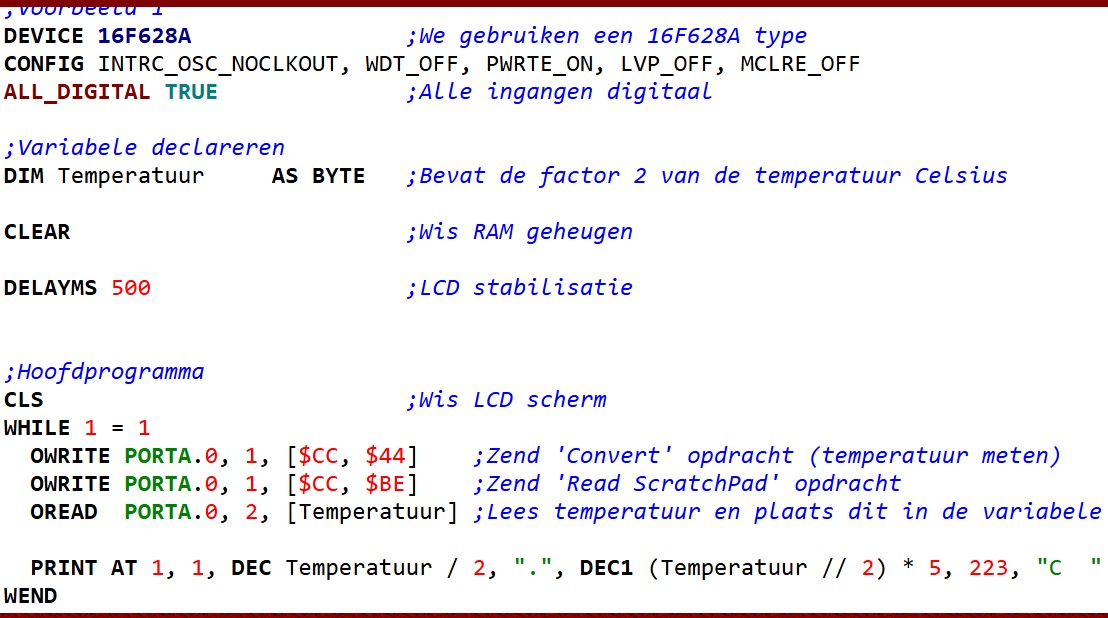

Ik verwacht meerdere problemen:
1) je wacht na start conversie niet totdat de uitlezing klaar is. Voeg eens een PAUSE 750 toe vlak voor het OREAD commando
2) er kunnen 'resets' nodig zijn na de commando's, en daarvoor kan je beter OWIN gebruiken dan OREAD.
3) je krijgt twee bytes terug voor de temperatuur, en die stop je in de variabele TEMPERATUUR, die kennelijk slechts 1 byte lang is. Lijkt me niet OK. Probeer eens iets als OWIN DQ,0,[ TempLSB, TempMSB ].
4) de berekening zou dan zijn (RawTemp en TempC zijn type WORD) :
RawTemp = TempMSB
RawTemp = RawTemp << 8
RawTemp = RawTemp + TempLSB
TempC = RawTemp >> 4 ' integer temperatuur in °C
5) ben niet zo'n PICBASIC kenner, maar de I/O pin moet bij Onewire wisselen tussen input / output functie. Iets met TRIS... commando voor de WHILE lus?
Als het niet helpt dan ook even met een scope checken of er uberhaupt data verkeer is met de sensor.

Ik maak inderdaad gebruik van de voorbeelden van de website https://www.picbasic.nl (klikken op "projecten" en daarna op "Temperatuursensor DS1820 geeft ......").
Ik heb de schakeling op breadboard gemaakt en het programma van voorbeeld 1 gebruikt (zie ook mijn vorige bijlages). In het programma van voorbeeld 1 heb ik voor de OREAD instructie een pauze van 750 msec ingelast (Delayms 750). Het resultaat blijft hetzelfde (127,5 graad C). Ook verwisselen van de DS1820 geeft geen resultaat. Is de conclusie juist dat de DS1820 niet wordt uitgelezen? Hoe is dit te verhelpen?

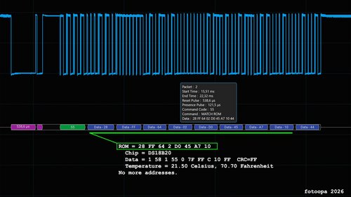

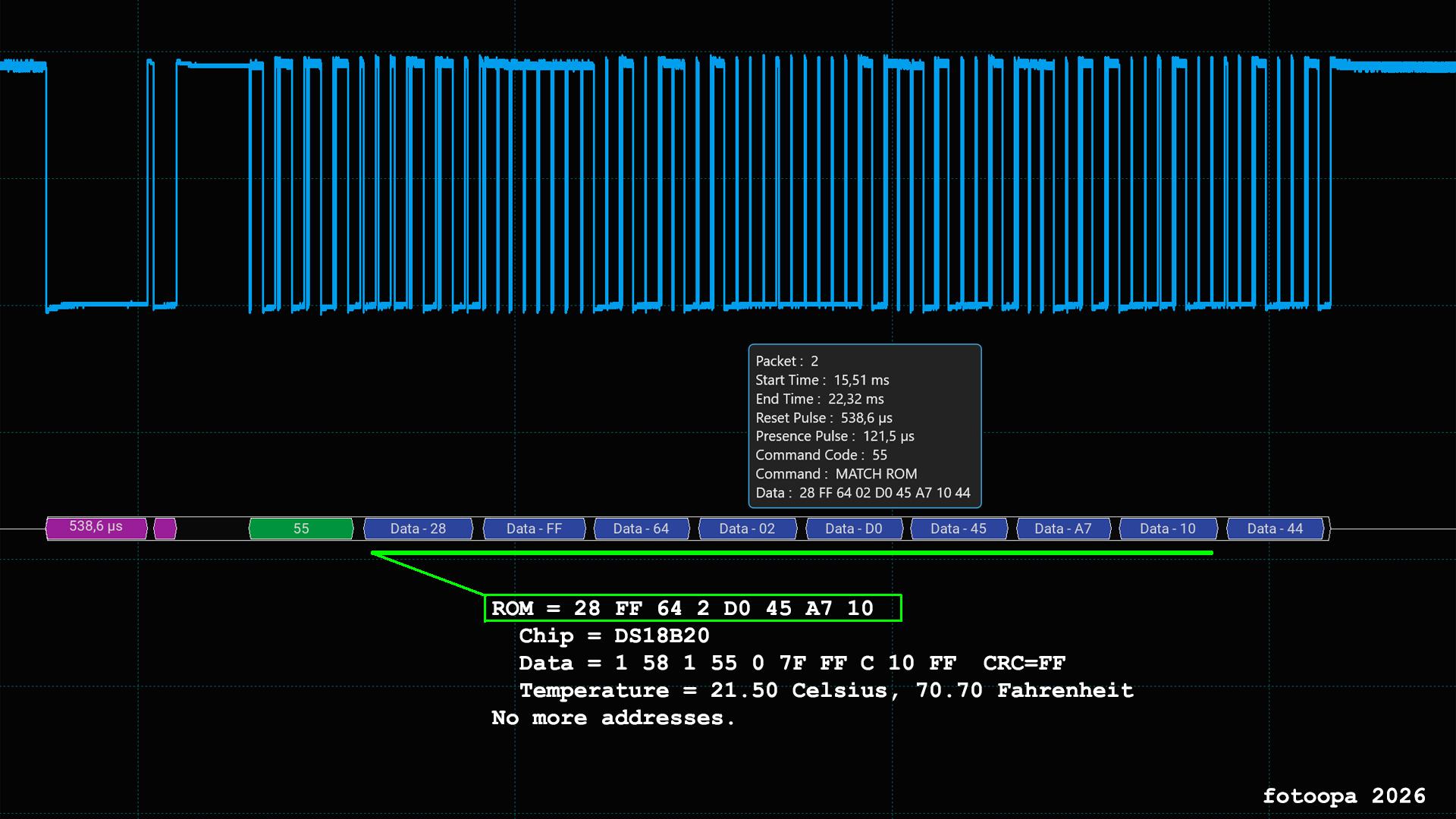

Prima voorbeeldje. Ik heb het even in mijn Arduino mega 2560 gedumpt en dat werkt perfect. Hierbij ook even de LA opname:
Hier zie je hoe pakket2 waar de rom waarde uitgelezen wordt . In het Arduino project zie je dan de data die via de serial device naar buiten komt:
ROM = 28 FF 64 2 D0 45 A7 10
  Chip = DS18B20
  Data = 1 58 1 55 0 7F FF C 10 FF  CRC=FF
  Temperature = 21.50 Celsius, 70.70 Fahrenheit
No more addresses.
In bijgaand programma heb ik de eerste OWRITE instructie een delay van 750 ms toegevoegd en de klokfrequentie teruggebracht van 20 Mz naar 4 MHz. Nu werkt het wel.
Dit programma is beperkt tot positieve temperaturen met een nauwkeurigheid van +/- 0,5 graad.

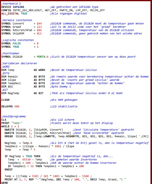

In een geavanceerder programma van de site zijn zowel positieve als negatieve temperaturen te meten met een nauwkeurigheid van 0,01 graad (zie bijlage).
Heeft iemand hier ervaring mee?
Waarom wordt er gemanipuleerd met getallen?
Bij mij is het resultaat negatief met een grote negatieve temperatuurwaarde terwijl het reultaat positief moet zijn.
Bijlage listing vb5 is niet meegekomen. Alsnog hierbij.
Zit de fout niet in het gebruik van 2 complement?
